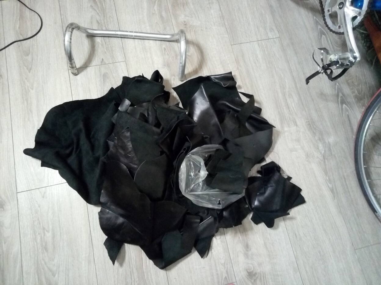

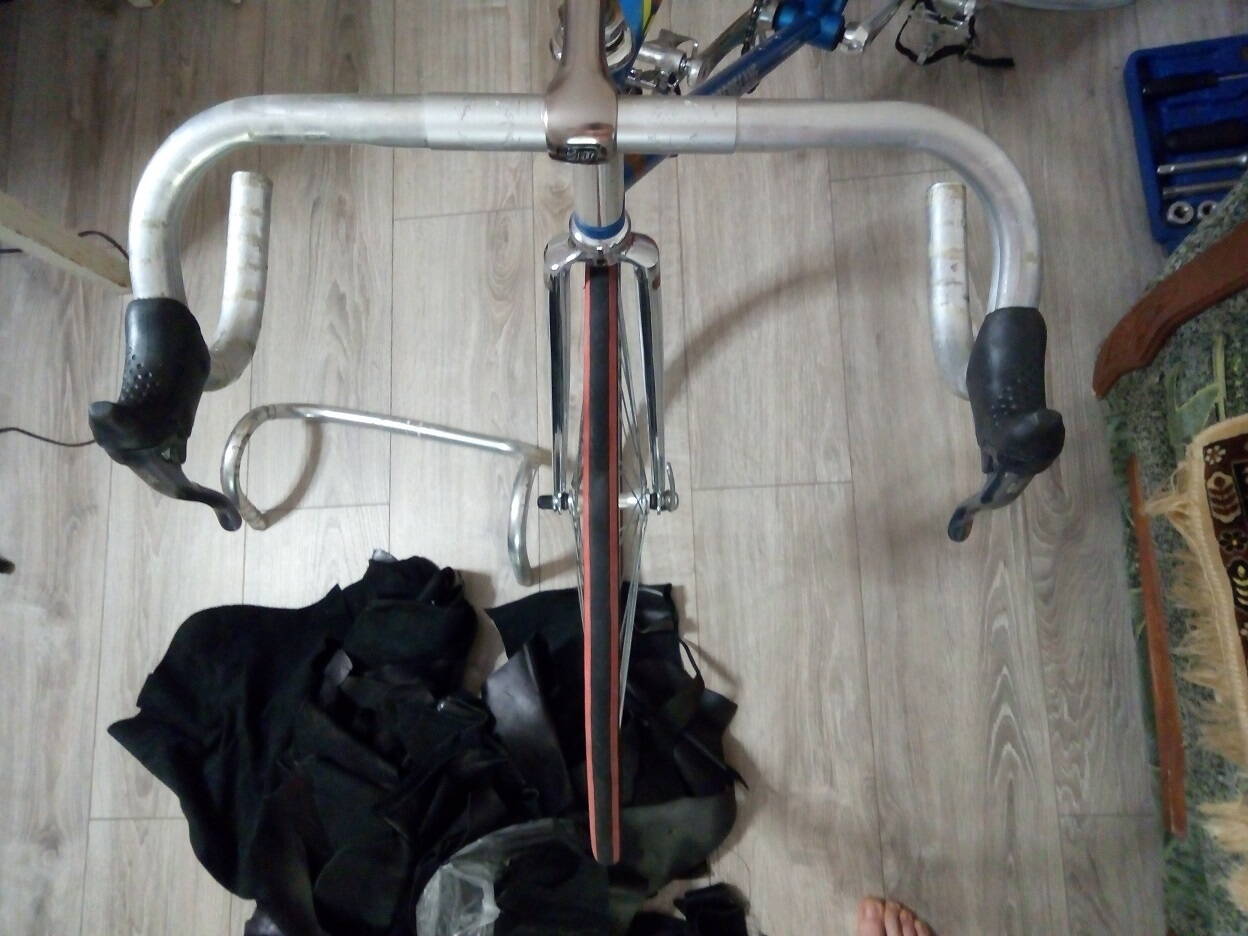

доброго дня всем. поставил тормозилки. приобрел еще один руль с другим ричем. достал кожу. кожа в основном 1 мм. есть чуть толще. буду шить обмотку.

Кожа - дело хорошее,но как она себя поведет под дождем?
ну, если будет плохо, то всегда смогу поставить потом обычную обмотку.

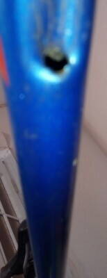

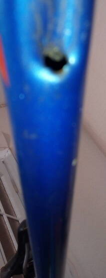

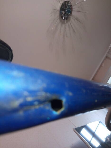

тут вот какой нюанс вылез. тормозной трос идет внутри рамы на заднее колесо. я его снял. попробовал воткнуть трос без рубашки - входит и не не выходит. думал, что там трубка внутри. а оно вона как.

А можно места входа/выхода троса сфотографировать?

вот. лучше сфотать не получается.

Нитка+пылесос.

спасибо.

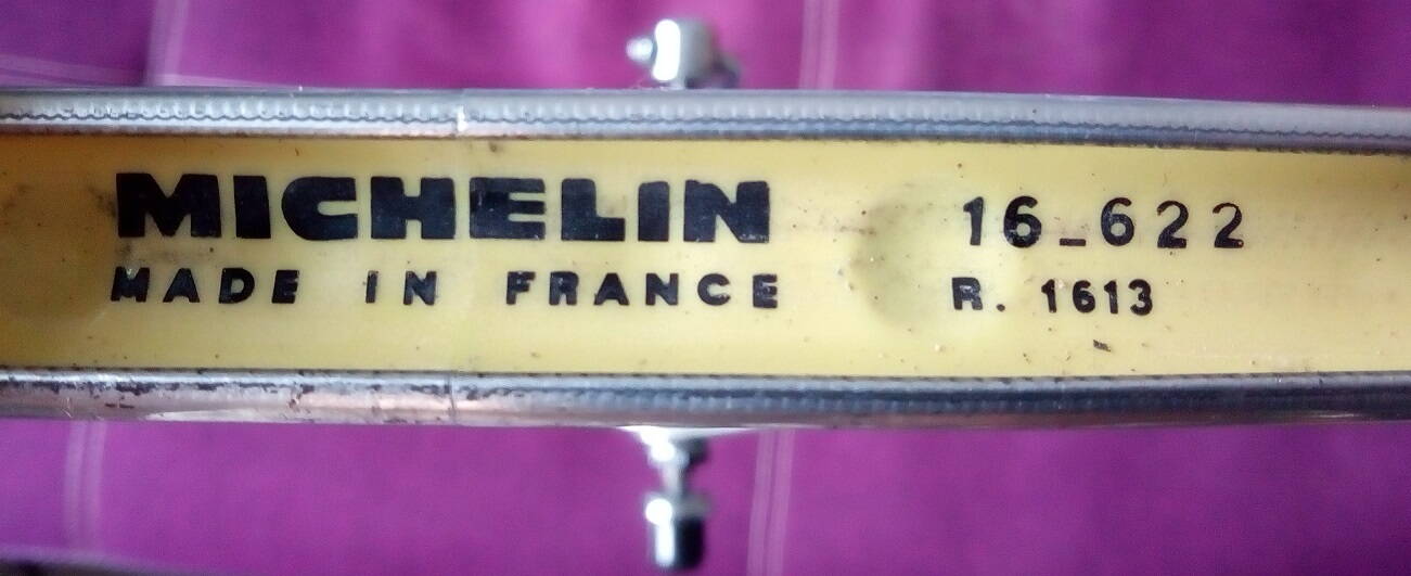

разбортировал переднее колесо. на флипере вот такое обозначение. можно считать, что обод внутри 16 мм? штангенциркулем получилось 12.2. но обод клинчерный. там еще где то по полтора мм.

Скорее всего там 13 мм. Флиппер всегда шире, поскольку ложится не плоско. 16мм- ширина флиппера.
как же померить? на ободе вообще никаких маркировок. хочу поставить 28 покрышки.
