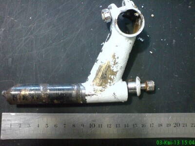

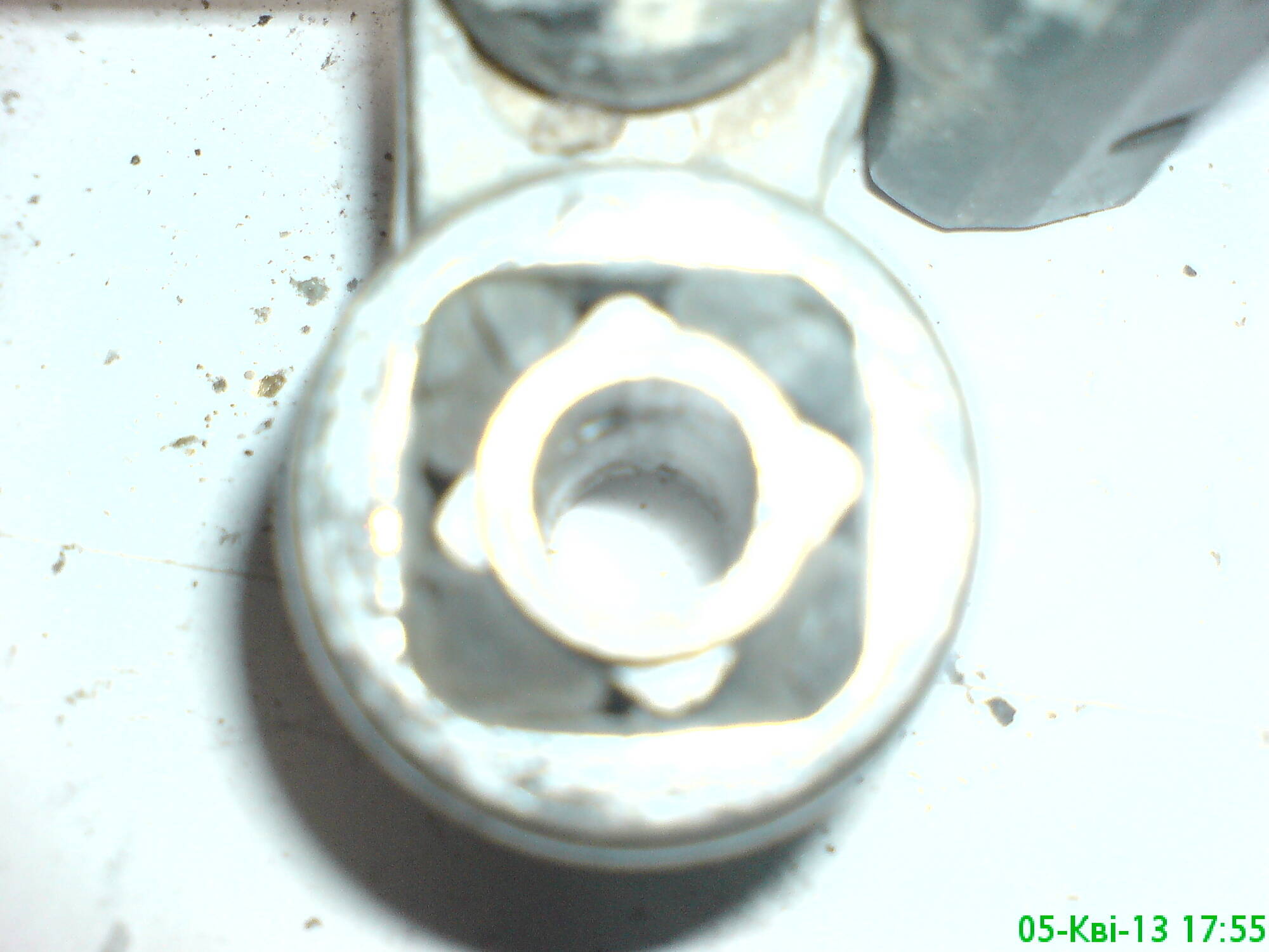

Ну и сразу появились вопросьі:
1.)нужен вьінос , приблизительно такой формьі как на фото от чего подойдет где искать ?!

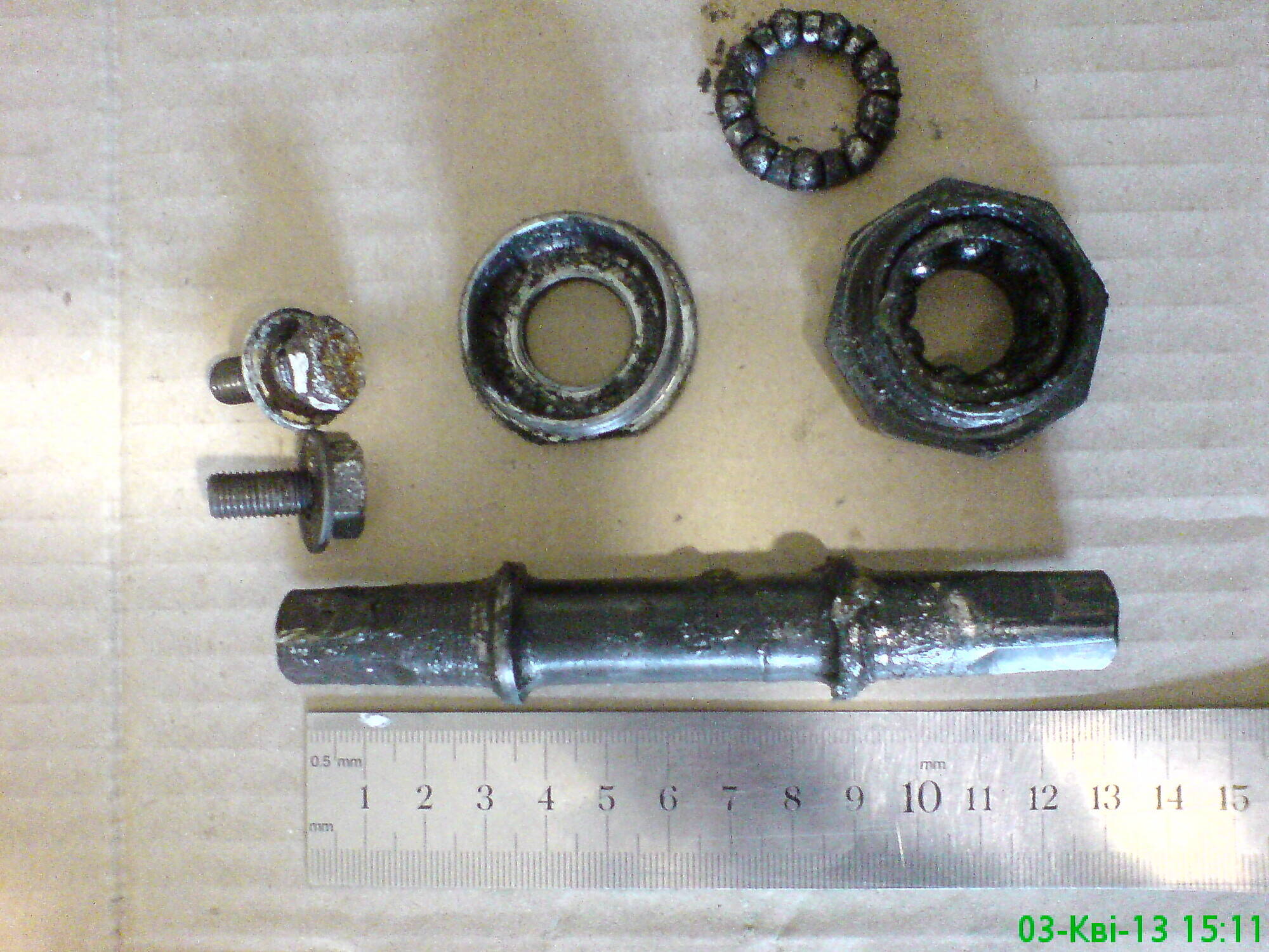

2.)каретка,что то мне родная не внушает доверия может туда поставить, что то современней на промах ?или на старой заменить подшипники ?
3.) сразу хотелось бьі узнать по шатунам и звезде ? Что туда ставить ?(если. что задняя звезда на планетарке 17Т.)

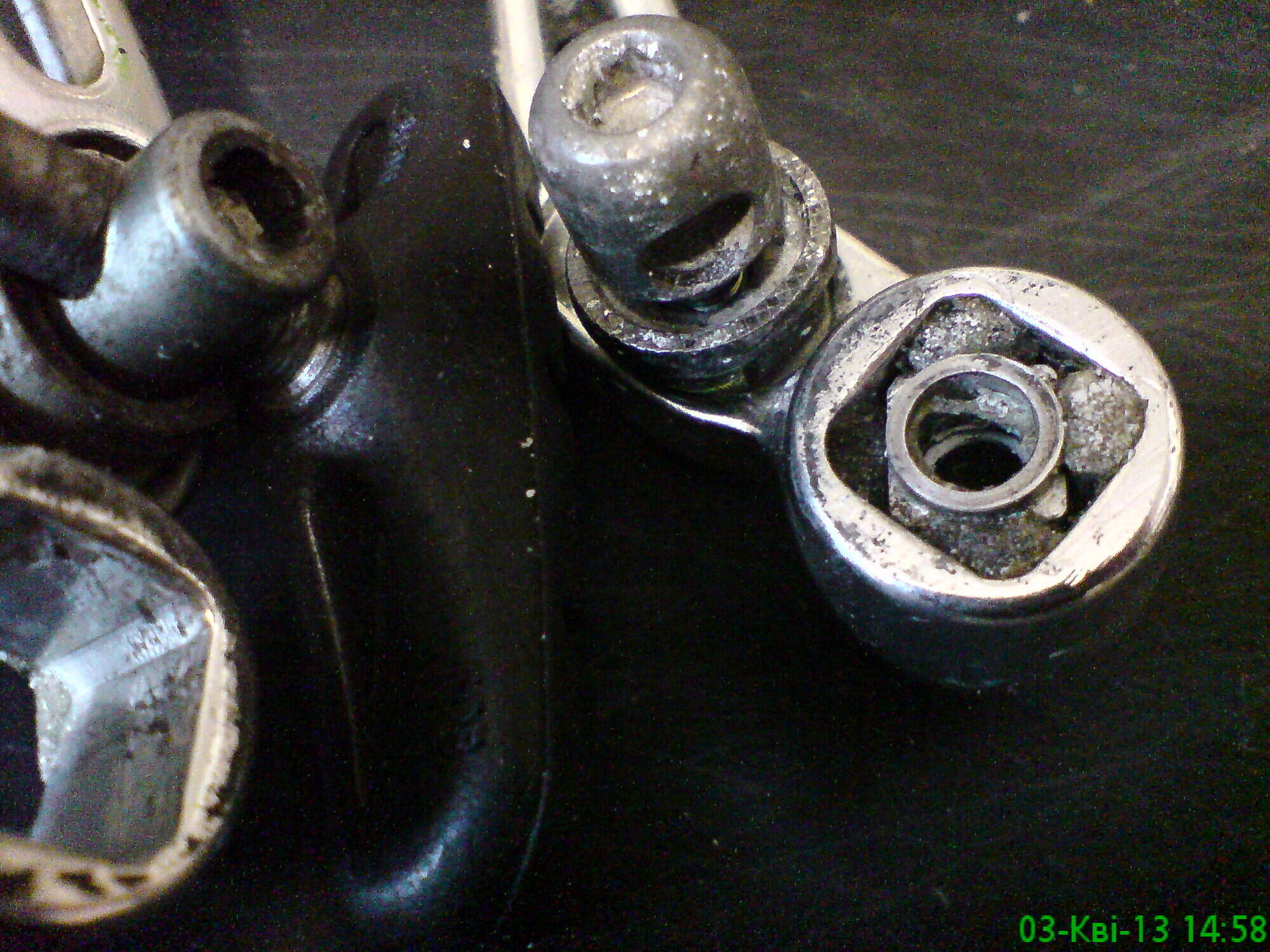

4.)что делать с тормозами реанимировать єти кантилеверьі? есть ли смьісл? или менять вообще систему тормозов если єто возможно или ...?
(что єто за кустарньіе резики в креплении)

Комментарий к файлу: вот єти резинки в креплении ?!
DSC01817.JPG [ 861.51 КБ | Просмотров: 2722 ]

В вашей теме на крокодиловодческом форуме уже сказали, что рама с вилкой - скорей всего, из недорогих. Самое плохое не возня с реставрацией. Возня всегда полезна как источник опыта. Но предмет может оказаться слишком малоценным. Если, к примеру, его отреставрировать и продавать, вложения запросто вдесятеро превысят рыночную цену. Тем более что кроме денег вы жертвуете еще и кучей времени, выискивая подходящие запчасти.
Где случайно попадется по базарам и по магазинам. Сейчас большинство выносов безрезьбовые, то есть совсем другого типа. Замерьте диаметр штока и ищите с таким же.
Если рама итальянская, тогда и резьба в каретке, скорей всего, итальянская. Большинство кареток в магазинах к такой резьбе не подойдет. Если рама не итальянская (что вероятнее), тогда резьба английская, и это хорошо. О кареточных резьбах: http://sheldonbrown.com/gloss_bo-z.html (первая таблица).
Если такие тормоза хорошего уровня, то с хорошей настройкой они могут быть мощными. И наоборот. Но настройка кантилеверов сложней, чем настройка ви. Однако ваши тормоза могут быть дешевыми. На это намекают резинки. Если они для отвода рычагов - тогда лучше не возиться. Но проверить это нетрудно. Соберите тормоз, поставьте на раму, засуньте какое-нибудь колесо, немного настройте тормоз и посмотрите, одновременно ли подводятся/отводятся колодки.
Может быть, в тормозах не хватает некоторых деталей. Тогда резинки засунул не завод, а предыдущий счастливый владелец, потому что потерял пружины и прочие регулирующие мелочи.
Судя по тормозной ручке с буквой "А", эта самая ручка - группы Shimano Alivio. Группа среднего уровня, то есть недорогая, но уже приличная. Были когда-то кантилеверы Alivio. Если ваши тормозные рычаги тоже Alivio (надо уточнить), все весьма неплохо. Но только в том случае, когда они комплектны.

1.)Да я уже нашел парочку вьіносов правда пока только черньіе (хотелось бьі никелированьіе) СПС... будем искать! (с)
2.)Резьба скорее всего таки англ. даже исходя из таблици (СПАСИБО!) есть левая и правая резьба.
Если смьісл ставить новую каретку(на промах) или поменять только подшипники на старой и не парится ?

4.)Да,как я понимаю єто резинки для отвода рьічагов ((( и одной не хватает ...на одном рьічаге виднеется натпись POINI если я правильно увидил.
значит замена на V-брейки ?Есть комплект от ХВЗ Туриста или купить новьіе нормальньіе тормоза ?
я не уверен, но возможно хвз, кто знает уточните подходит ли
или вот, правда стремный какой-то http://aukro.ua/vynos-rulya-26-1-mtb-i3129649745.html
если там все хорошо, в смысле не изношено, и не рассчитываешь много ездить, то можно и подшипники. Каретка по идее надежнее и лучше закрыта от дорожной гадости
собери и попробуй как оно работает, если никак, то купи новые вибрейки
Чейнлайн, а разве с ним должньі возникнуть проблемьі если родная втулка станет на родную раму ?
Проблемы вероятны, когда замените каретку, или шатуны, или все вместе. Кареточный вал может быть почти любой длины, а посадка некоей модели шатунов даже на идентичные по длине валы разных фирм может быть разной глубины. Кроме того, разные шатуны (точнее, звезды на них) часто имеют разный чейнлайн с одной и той же кареткой.
Если ставить V, нужны тормозные ручки под V. Старые ручки под канти-тормоза при нажатии выбирают меньше троса, чем нужно ви-брейкам. С ви-брейками они норовят прожаться до руля. Без замены ручек придется очень точно настраивать тормоза, внимательно следить за мини-восьмерками и привыкать к новому странному торможению.
ANDYBAZ писал(а):
Вынос ПОД ДЮЙМОВУЮ вилку, в Питере в любом магазине в АССОРТИМЕНТЕ (разных цветов с разными болтами-якорями...)
Все же некоторые 1" Г-образные выноса не влезают в некоторые 1" резьбовые вилки. Это не выдумка. Поэтому я просил автора темы сперва измерить диаметр штока на выносе.
Да, тот вел бьіл на ходу ... задний работал но коряво,передний тормоз разобран ... наверное куплю норм вибрейки.
Новьіе ручки ....((( радует только то, что привьікать ни к чему не надо будет,потому,что нет от чего отвьікать ;)
