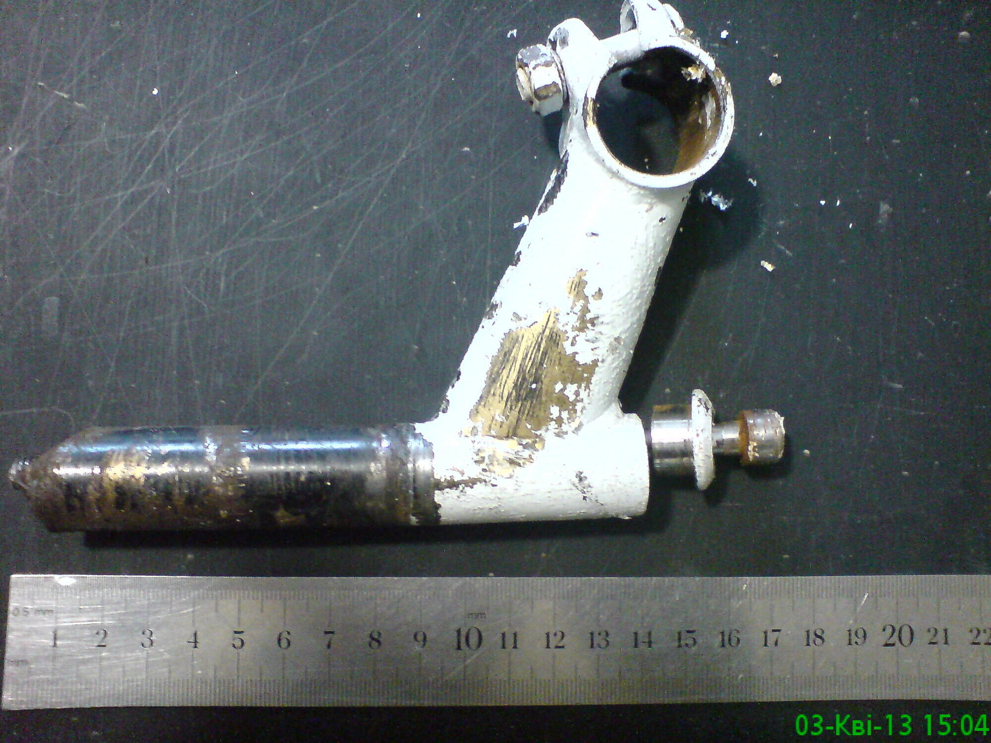

Процесс пошел:
оказьівается у єтого велосипеда есть никелированьіе детали ))) ну вот и их пару штук
смьівка для старой краски "зебра" рулит !!!
DSC01814.JPG [ 889.34 КБ | Просмотров: 2730 ]
DSC01816.JPG [ 785.57 КБ | Просмотров: 2730 ]
СообщениеДобавлено: 03.04.2013 17:20
Ну и сразу появились вопросьі:
1.)нужен вьінос , приблизительно такой формьі как на фото от чего подойдет где искать ?!
2.)каретка,что то мне родная не внушает доверия может туда поставить, что то современней на промах ?или на старой заменить подшипники ?
3.) сразу хотелось бьі узнать по шатунам и звезде ? Что туда ставить ?(если. что задняя звезда на планетарке 17Т.)
4.)что делать с тормозами реанимировать єти кантилеверьі? есть ли смьісл? или менять вообще систему тормозов если єто возможно или ...?
(что єто за кустарньіе резики в креплении)
Комментарий к файлу: он труп ...(((

В вашей теме на крокодиловодческом форуме уже сказали, что рама с вилкой - скорей всего, из недорогих. Самое плохое не возня с реставрацией. Возня всегда полезна как источник опыта. Но предмет может оказаться слишком малоценным. Если, к примеру, его отреставрировать и продавать, вложения запросто вдесятеро превысят рыночную цену. Тем более что кроме денег вы жертвуете еще и кучей времени, выискивая подходящие запчасти.
Где случайно попадется по базарам и по магазинам. Сейчас большинство выносов безрезьбовые, то есть совсем другого типа. Замерьте диаметр штока и ищите с таким же.
Если рама итальянская, тогда и резьба в каретке, скорей всего, итальянская. Большинство кареток в магазинах к такой резьбе не подойдет. Если рама не итальянская (что вероятнее), тогда резьба английская, и это хорошо. О кареточных резьбах: http://sheldonbrown.com/gloss_bo-z.html (первая таблица).
Вопрос не только в удобном передаточном диапазоне, но и в чейнлайне. Обе звезды должны лежать на одной линии. Как этого добиться, написано тут: Подбор чейнлайна для синглспида с фривилом.
А размер передней звезды зависят от диапазона вашей втулки. Но он вряд ли известен точно, даже если искать (потому что у модели могли быть разные модификации). Придется опытным путем. Значит, надо просить разные звезды напрокат у знакомых. Из этого следует вот что. Если большинство знакомых шоссейники/фиксеры, то вам надо брать шатуны с пятилапкой. Если эмтэбэшники - то с четырехлапкой.
Ну, еще можно действовать наобум. Тогда я поставил бы четырехлапку и звезду на 42 или 44 зуба.
Если такие тормоза хорошего уровня, то с хорошей настройкой они могут быть мощными. И наоборот. Но настройка кантилеверов сложней, чем настройка ви. Однако ваши тормоза могут быть дешевыми. На это намекают резинки. Если они для отвода рычагов - тогда лучше не возиться. Но проверить это нетрудно. Соберите тормоз, поставьте на раму, засуньте какое-нибудь колесо, немного настройте тормоз и посмотрите, одновременно ли подводятся/отводятся колодки.
Может быть, в тормозах не хватает некоторых деталей. Тогда резинки засунул не завод, а предыдущий счастливый владелец, потому что потерял пружины и прочие регулирующие мелочи.
Судя по тормозной ручке с буквой "А", эта самая ручка - группы Shimano Alivio. Группа среднего уровня, то есть недорогая, но уже приличная. Были когда-то кантилеверы Alivio. Если ваши тормозные рычаги тоже Alivio (надо уточнить), все весьма неплохо. Но только в том случае, когда они комплектны.
СообщениеДобавлено: 05.04.2013 19:20
ОК! Ваша позиция понятна и она, наверное правильная.
1.)Да я уже нашел парочку вьіносов правда пока только черньіе (хотелось бьі никелированьіе) СПС... будем искать! (с)
2.)Резьба скорее всего таки англ. даже исходя из таблици (СПАСИБО!) есть левая и правая резьба.
Если смьісл ставить новую каретку(на промах) или поменять только подшипники на старой и не парится ?
3.)Ну у меня нет таких знакомьіх, что б на прокат звездьі скручивать.Поєтому буду действовать "наобум" )))
Чейнлайн, а разве с ним должньі возникнуть проблемьі если родная втулка санет на родную раму ?
4.)Да,как я понимаю єто резинки для отвода рьічагов ((( и одной не хватает ...на одном рьічаге виднеется натпись POINI если я правильно увидил.
значит замена на V-брейки ?Есть комплект от ХВЗ Туриста или купить новьіе нормальньіе тормоза ?

СообщениеДобавлено: 05.04.2013 19:39
Сообщения: 1345
Город: Макеевка
Зарегистрирован:28.11.2010
я не уверен, но возможно хвз, кто знает уточните подходит ли
или вот, правда стремный какой-то http://aukro.ua/vynos-rulya-26-1-mtb-i3129649745.html
если там все хорошо, в смысле не изношено, и не рассчитываешь много ездить, то можно и подшипники. Каретка по идее надежнее и лучше закрыта от дорожной гадости
собери и попробуй как оно работает, если никак, то купи новые вибрейки
Последний раз редактировалось чел 05.04.2013 19:44, всего редактировалось 1 раз.
Чейнлайн, а разве с ним должньі возникнуть проблемьі если родная втулка станет на родную раму ?
Проблемы вероятны, когда замените каретку, или шатуны, или все вместе. Кареточный вал может быть почти любой длины, а посадка некоей модели шатунов даже на идентичные по длине валы разных фирм может быть разной глубины. Кроме того, разные шатуны (точнее, звезды на них) часто имеют разный чейнлайн с одной и той же кареткой.
Если ставить V, нужны тормозные ручки под V. Старые ручки под канти-тормоза при нажатии выбирают меньше троса, чем нужно ви-брейкам. С ви-брейками они норовят прожаться до руля. Без замены ручек придется очень точно настраивать тормоза, внимательно следить за мини-восьмерками и привыкать к новому странному торможению.
ANDYBAZ писал(а):
Вынос ПОД ДЮЙМОВУЮ вилку, в Питере в любом магазине в АССОРТИМЕНТЕ (разных цветов с разными болтами-якорями...)
Все же некоторые 1" Г-образные выноса не влезают в некоторые 1" резьбовые вилки. Это не выдумка. Поэтому я просил автора темы сперва измерить диаметр штока на выносе.
СообщениеДобавлено: 05.04.2013 20:24
ANDYBAZ писал(а):
Как "лицо, 30 лет отъездившее на ЭТОЙ втулке" - ОФИЦИАЛЬНО заявляю: ее ДИАПАЗОН - 186%, (даю на отсечение ЛЮБУЮ часть тела...!)
Даже не представляю ,что значат єти процентьі ?диапазон?
Да за ХВЗ интересно ?А єтот стремненький )))
если там все хорошо, в смысле не изношено, и не рассчитываешь много ездить, то можно и подшипники.[/quote] да я так тоже подумьіваю,хотя каретка єто смешньіе деньги что б вьідумьівать...
Да, тот вел бьіл на ходу ... задний работал но коряво,передний тормоз разобран ... наверное куплю норм вибрейки.
Понятно ((( ну тут без заменьі шатунов не обойдется так как родньіх не бьіло,а те что стояли я уже вьібросил.Думаю с вашей помощью розберемся.
andr писал(а):
Все же вероятна проблема: некоторые 1" выноса не влезают в некоторые 1" вилки. Она не надумана. Поэтому я просил автора темы сперва измерить диаметр штока на выносе.
исправлюсь ... сегодня.
Новьіе ручки ....((( радует только то, что привьікать ни к чему не надо будет,потому,что нет от чего отвьікать ;)
