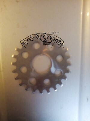

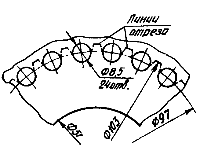

Зарегистрирован:12.10.2015
Вот с чего делали мы, ето скан с совецкой книги велосепедиста, мы только добавили отверстия для уменьшения веса, я чесно говоря незнаю кчему все ети расшеты если ето работает то работает, посмотрим к концу года сколько я накатаю и что будет с цепью и звездой
12-velo-2.gif [ 9.27 КБ | Просмотров: 2216 ]

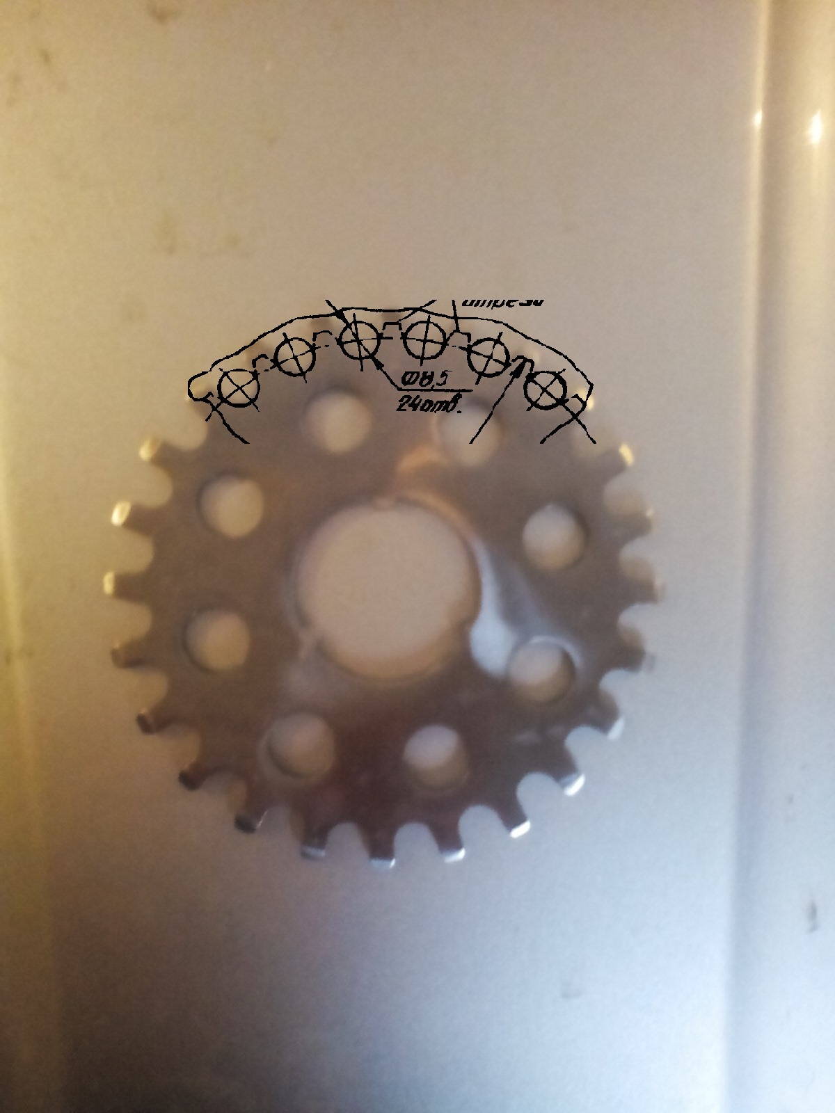

Ataman91
Если наложить чертеж на звезду, видно, что длина зуба сильно больше.
звезда.jpg [ 246.8 КБ | Просмотров: 2208 ]
Этакое свободное прочтение чертежа :D можно конечно и так, у вас авторская запчасть получилась.
Тут уже поднимался в одной теме вопрос, что ГОСТы дураки сочиняют. Я с этим согласен на все 100%, но без стандартов как-то тоскливо будет - сильно много работать напильником придется. :sad:
Продолжение истории там >
