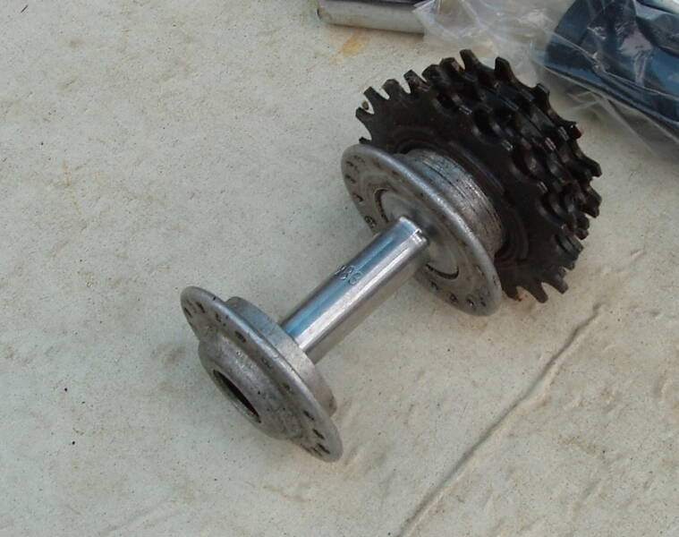

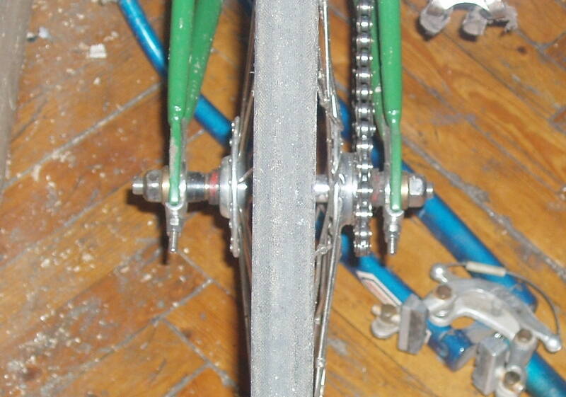

Номинальный диаметр буржуйской резьбы в мм - 34,78. Советской - 35... Кто-то предупреждал, что не стОит так накручивать - мол, хоть туго идёт, а прослаблено получается (ну, оба перепутали, чья резьба больше :oops: ). Я отвечал, что на Табуретке это неважно - там шпонки ого-го, а девочки такое не сорвут. А сейчас сравнил - оказалось, нефиг там переживать. На новой втулке 34.. странно. На трековых 33 ваще. Она может быть несоветская :unknown:
spr_vel_1976_39.jpg [ 96.62 КБ | Просмотров: 5453 ]
А я да, на двух велах со стартоновскими втулками делал одинаковые зонты слева и справа и втулку по оси симметрично выставлял. Как раз чейнлайн красивый получается - оеоло 40 мм. Получается, узкая втулка стоит на широкой оси (здесь ось самодельная из нержавейки).

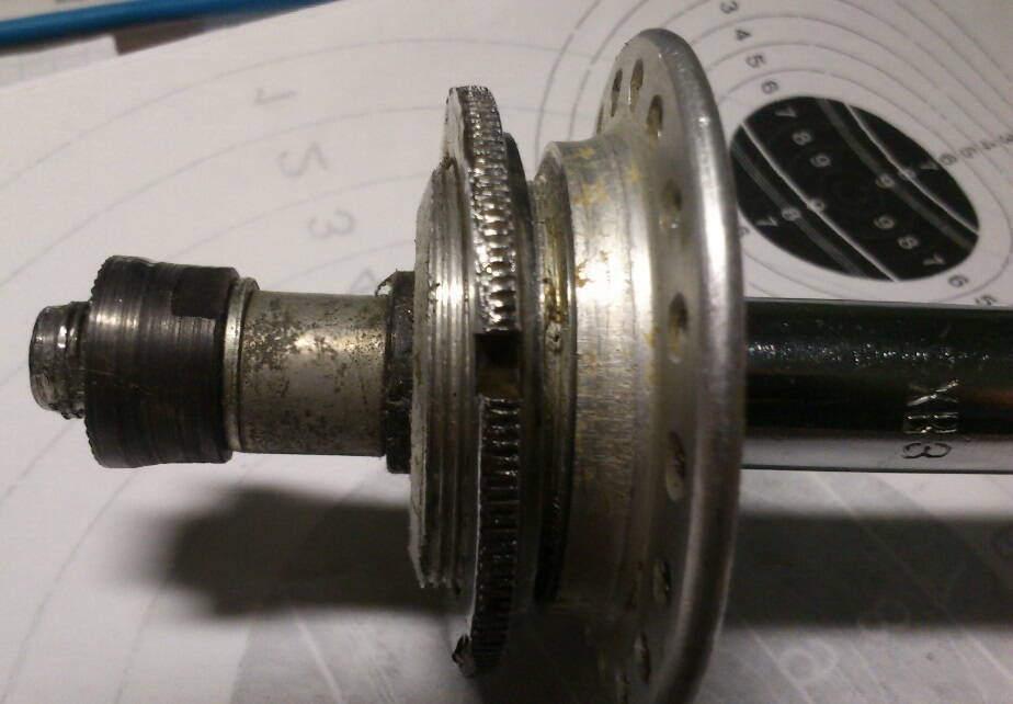

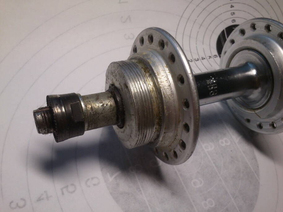

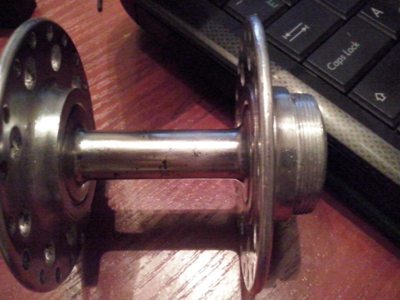

Для наглядности
DSC_0039.jpg [ 153.33 КБ | Просмотров: 5450 ]
DSC_0037.jpg [ 128.35 КБ | Просмотров: 5450 ]
 Заголовок сообщения: Re: Фривил
СообщениеДобавлено: 15.11.2013 17:04
Брак? Хз. С виду резьба какаяя-то "лысая"

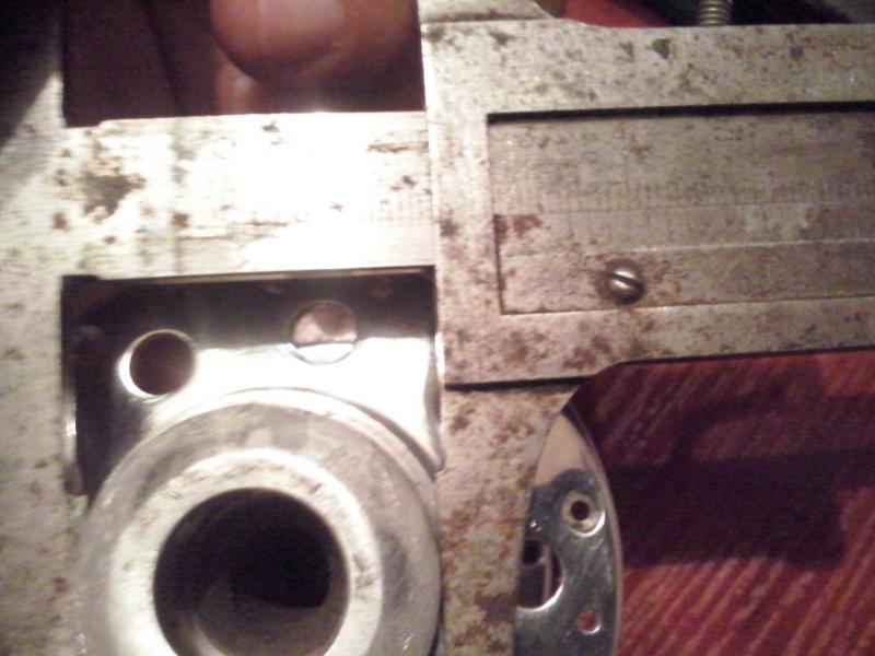

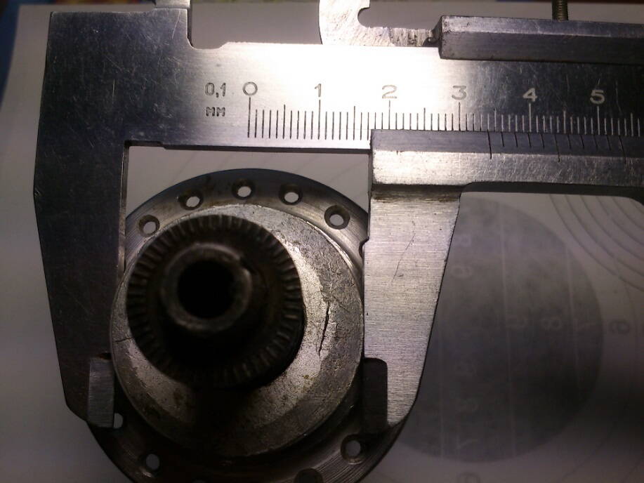

У меня кстати тоже 34мм :shock:
1.jpg [ 52.7 КБ | Просмотров: 5433 ]
2.jpg [ 56.79 КБ | Просмотров: 5433 ]
3.jpg [ 55.62 КБ | Просмотров: 5433 ]
Да не, не лысая, обычная резьба с правильным профилем

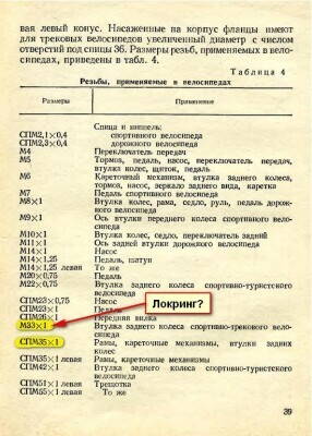

Ещё момент. Вот здесь
IMG_3502.jpg [ 22.47 КБ | Просмотров: 5422 ]
должна быть такая же резьба. И вроде разностей на ХВЗ не попадается (кроме СЗ). Только на картинке такой откровенно галимый кЕтай (даже по фотке), что одновременно хреново вкручивается в советскую и буржуйскую каретку - видал такое. Особенно по этому контрящему кольцу ничего проверять нельзя. Я для примера первую попавшуюся фотку взял, просто чтобы понятно было, о чём речь.
Вот если попробовать такое кольцо-контргайку - только честную советскую, нештампованную - накрутить на втулку?

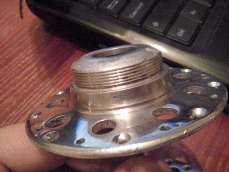

Да, такие втулки есть. Мне без труда удалось на рынке найти такую с низким фланцем - буквально вторая из ящика оказалась. На других ХВЗ штангель показывает чуть меньше 35 мм - понятно, даже новая резьба имеет чуть меньший наружный диаметр, а тут - б/у с неизвестной судьбой. Показывает 34,0. Нулёвый пятерик ХВЗ проваливается.
P1010382.JPG [ 243.45 КБ | Просмотров: 5393 ]
Смешно получилось - спорсил у деда: "Бывают в природе на 34?" - "Нет", отрезал он. Ну у него там в ящике несколько втулок было, полез туда, и вторую я ему со штангелем: "Смотрите". "Них*себе!", ответил дед. Давай разбираться - всё чики-пики. Как так и надо. Предположение о браке не подтвердилось - по втулке видно, что стояли спицы, т.е. колесо работало, и что-то на него было накручено. Резьба полнопрофильная, хорошая. Нулёвый пятерик проваливается, как я уже сказал (и показал :D ), штангель показывает 34,0. Нашли втулку с вхлам убитой обычной резьбой и к ней такую же трещётку, чтоб посмотреть - если обе резьбы убитые, не проваливается ли.. Накручивается, не проваливается. Х.З. Предположение об износе до такого размера начисто отпало. Да и если М35 ободрать до 34 мм, она станет просто гладкой. То есть, резьба конкретно М34 (шаг не меряли - на глаз 1 мм, но 24 TPI на глаз не отличить - снова хз)
