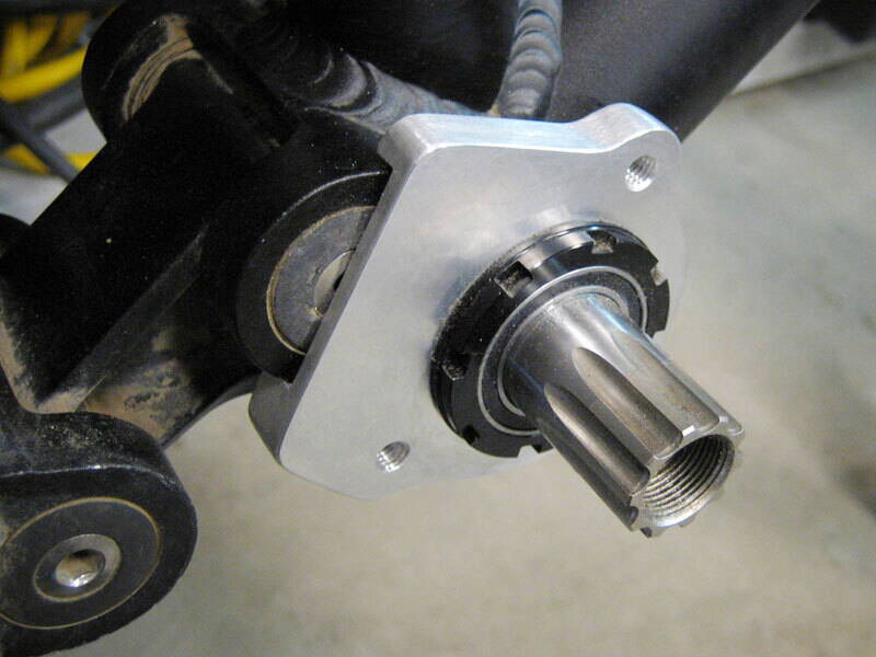

это ты незамечливый, не подойдет к любой - рама должна быть обязательно с креплениями под успокоитель цепи (или как там это называется)
it won’t work with every bike (requires ISCG (03/05) tabs and in a particular orientation)
Переводить нужно ?
Вот как каретка со стороны звезд должна выглядеть:
_MG_08_07_Hammerschmidt_1629_s.jpg [ 38.96 КБ | Просмотров: 2870 ]
Ну и интересная статейка с тестдрайвом: http://www.sicklines.com/2008/08/21/pre ... erschmidt/

HellO писал(а):
Проблема купить переходник?
Купить не проблема, проблема в том что он не предназначен для такой нагрузки - на сколько я понял (я таким не пользуюсь) это обычная "шайба" которая зажимается кареткой. Производитель данной планетарки предпологает значительное усилие на крепление и поэтому оно должно быть статическим, адаптер будет проворачиваться при усилии.
Хотя если руки ростут откуда нужно, то можно сделать самодельный адаптер, например:
hammer_web_5.JPG [ 80.83 КБ | Просмотров: 2455 ]
Там есть упор, который препятствует вращению, таким образом являясь надежным креплением для планетарки.
ЗЫ. Если есть ссылка на "фирменный" адаптер с фиксатором, который к тому же можно купить, то не лишним будет выложить ссылочку в тему

Avenger писал(а):
к нему прикручивается рамка, которая по сути не несёт никакой нагрузки, она служит как бы статическим корпусом для переключалки, а переходник довольно таки сильно зажимается кареткой, вот и всё
Спорить не буду - не пробовал, инет наполнен противоречивой инфой :)
ЗЫ. Нагрузку она будет полюбому нести - иначе не передать усилие на цепь
У меня успок такой же конструкции - без дырок для крепления к "ушам". Можно провернуть. Для планетарки негодиццо.

chak писал(а):
ты плохо затягиваеш, и у тебя каретка всётаки с внутренними подшипниками, а там выносные(примерно как ховитцер) у меня затянуто так что фиг прокрутиш
там не нужно сильно чтоб держалось, ведь это просто рамка!
По спецификации 200 ньютон-метр"ов - если переводить в другие единицы, то это 116 кг на шатуне (если его зафиксировать к переходнику - не должно проворачиваться).
