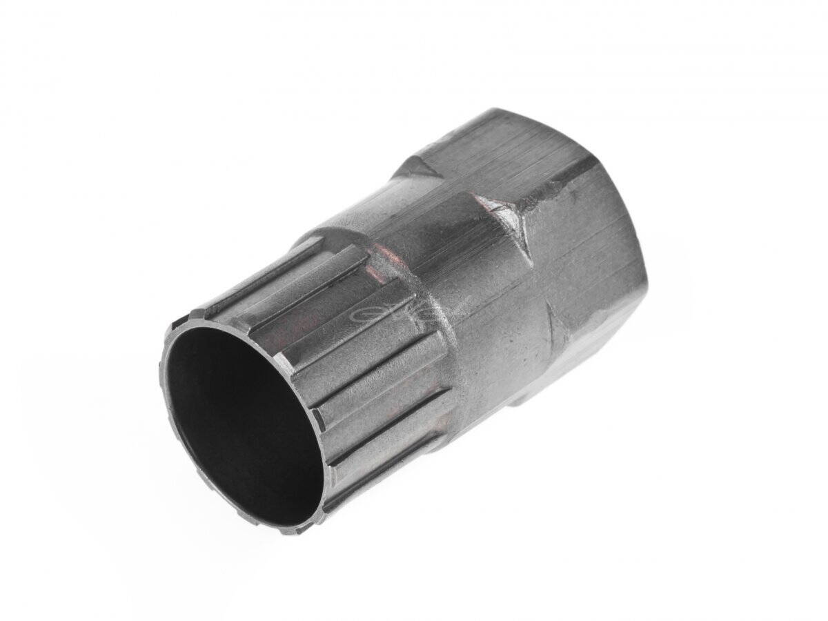

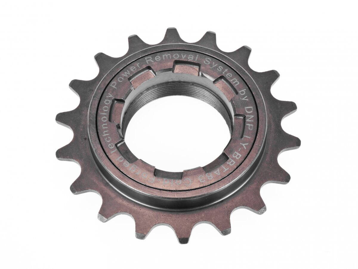

Вот фривил под ключ.
А вот и ключ под фривил :)
Комментарий к файлу: фривил под ключ
freewheell-dnp-1sp-18t-249899859_small4.jpg [ 97.09 КБ | Просмотров: 8279 ]
Комментарий к файлу: ключ под фривил
69831075643499_small4.jpg [ 58.56 КБ | Просмотров: 8279 ]
