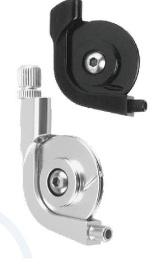

Тут послышался слабый свист падающего на голову яблока-бумц!Я не использовать ли такую приблуду для адаптации хода тросика манеток?Рассчитать отношение диаметров можно по формуле: (составил,насколько мог вспомнить школьный курс геометрии)
D1/D2=S1/S2,
где D1-диаметр принимающего барабана
D2-диаметр выдающего барабана
S1-ход троса у манетки за один щелчок
S2-ход троса у заднего переключателя для переключения на 1 скорость.
Диаметры барабанов могут быть произвольные,главное,чтобы выполнялось указанное соотношение.

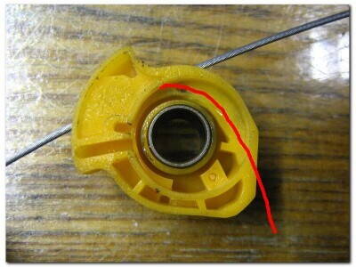

Shimano Alivio:тросик идет по эксцентрическому профилю(красным):
Image1231.jpg [ 77.91 КБ | Просмотров: 22497 ]

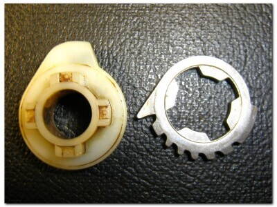

SRAM SX4:тросик укладывается на правильную окружность:
Image1241.jpg [ 69.98 КБ | Просмотров: 22497 ]

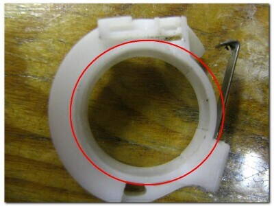

но ограничивается зацепами пружины в корпусе манетки:
Image1261.jpg [ 64.47 КБ | Просмотров: 22497 ]

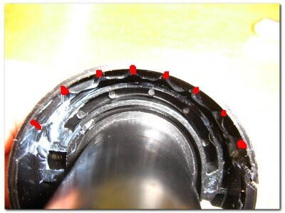

В 7-ск. Shimano ST- M010 примерно как и в SRAM SX4,только зацепы расположены на храповике:
Image1281.jpg [ 160.13 КБ | Просмотров: 22497 ]
