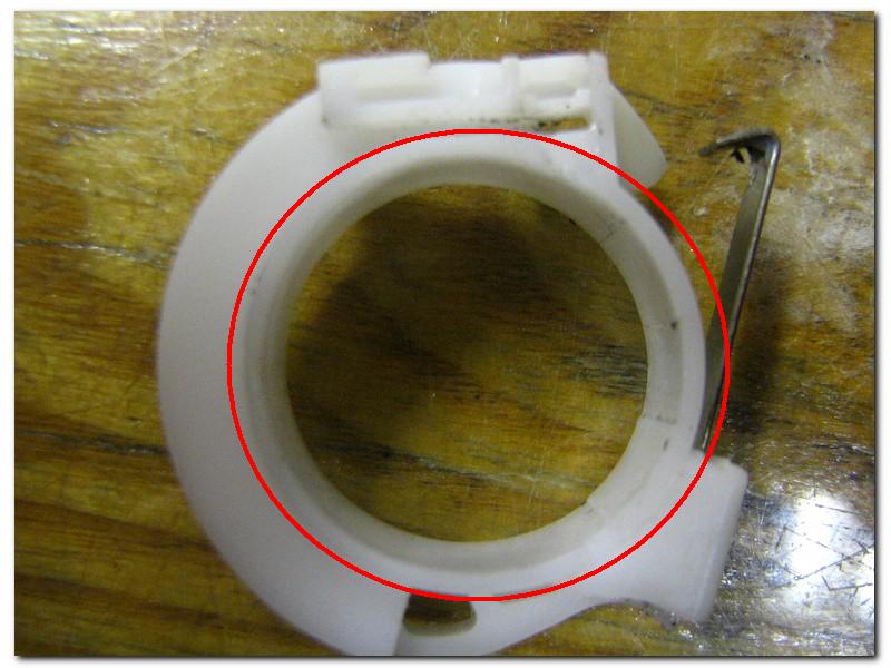

Препарировал несколько манеток .Sram SX4;Shimano Alivio,обе 8-скоростные,и какую-то древнюю Shimano ST- M010(100GS)-7-скоростную.Перед этим мерял ход тросика у них.Замеры не очень точные.Вот результаты (переключение с 1-ой,самой большой к маленькой,8-й звезде):
SRAM SX4: 5/4.3/4.2/4.2/4.8/5.3/5.5
Shimano Alivio: 3.2/3.2/3/2.5/2.5/2.5/3
Передние манетки примерно одинаково(от малой к большой): 8/11 мм
Можно сказать,что шаг троса неравномерен у обоих типов,но реализовано в различных манетках по-разному.
Shimano Alivio:тросик идет по эксцентрическому профилю(красным):
Image1231.jpg [ 77.91 КБ | Просмотров: 22374 ]
SRAM SX4:тросик укладывается на правильную окружность:
Image1241.jpg [ 69.98 КБ | Просмотров: 22374 ]
но ограничивается зацепами пружины в корпусе манетки:
Image1261.jpg [ 64.47 КБ | Просмотров: 22374 ]
В 7-ск. Shimano ST- M010 примерно как и в SRAM SX4,только зацепы расположены на храповике:
Image1281.jpg [ 160.13 КБ | Просмотров: 22374 ]
Теперь можно сказать,что обычные манетки мало подходят для планетарки(кроме передних,3-х скоростных).Осталось связаться с Арчи Куном и выяснить,как у него всё работает с "камповскими" дуалами.В заключение хочу добавить табличку,найденную мною в сети:
