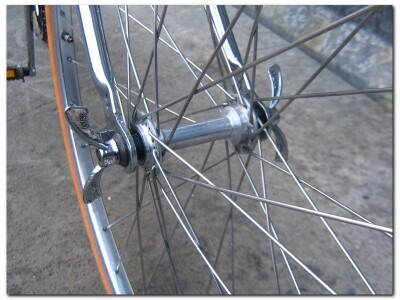

Собрался-таки дописать продолжение темы,начатой вот здесь: http://xt.ht/phpbb/viewtopic.php?f=31&t=18359 .В течении зимнего периода мне в руки попали: втулка 3-х скоростная(тема про неё прилеплена в этом разделе),звёзды синглспидные с распродажи CRC,ещё кучки разного велохлама в разных количествах-что-то я установил на велосипеды дворовой пацанвы,некоторые компоненты так и дожидаются своей второй(или ещё какой) жизни. Окинув взором в очередной раз кучу веложелезяк,решил всё-таки собрать их воедино.Разборка имеющегося в наличии велосипеда и анализ состояния узлов показал,что,несмотря на архаичность конструкции практически все основные детали ,нужные мне, находятся в хорошей форме. Чашки и подшипники каретки не имеют выкрашивания,рулевая в норме,передняя втулка особенно умилила гайками-барашками.Колёса были разобраны и заново переспицованы.Обода- выправлены(на обоих были "яйца",создающие эффект переезда через трамвайный путь при каждом обороте колеса.Заднее собрано на вышеупомянутой планетарке "Sachs".Настала очередь сборки ходового макета:
0_32945_a1e2be0f_XL.jpg [ 118.46 КБ | Просмотров: 7477 ]
Пробные поездки показали,что такой сетап вполне способен передвигаться.Макет был разобран и я приступил к окончательной(чистовой) сборке.

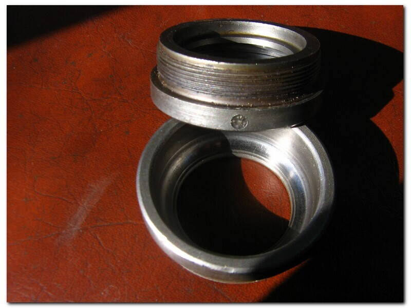

Чашки каретки: резьбовые,справа-правая резьба,слева-левая.Размер резьбы не помню-куда-то записал и теперь не могу найти.Помню только,что переходник-адаптер с подобной каретки на ЕВРО стандарт для БМХ не подошёл(он больше по диаметру).
Image0701.jpg [ 102.91 КБ | Просмотров: 7477 ]

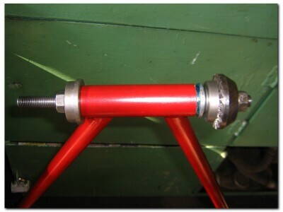

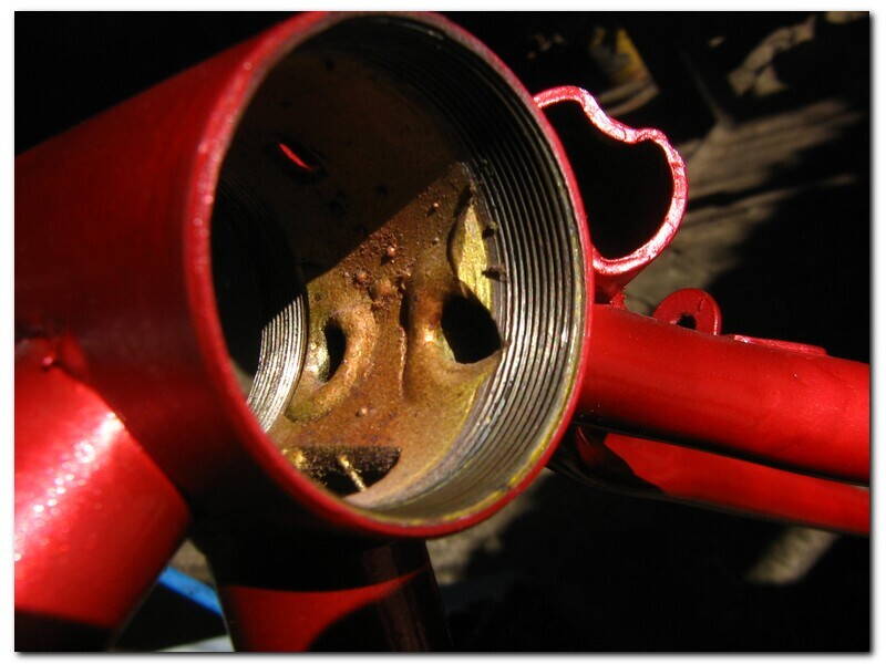

Кареточная труба: интересная особенность: три из четырёх труб,сходяшиеся здесь,приварены ИЗНУТРИ.
Image0681.jpg [ 100.1 КБ | Просмотров: 7477 ]

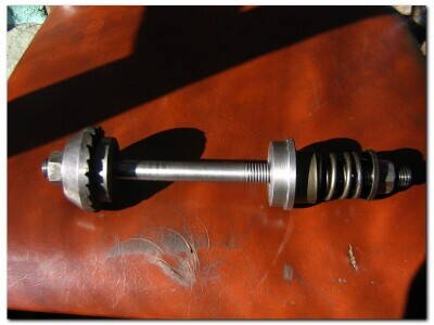

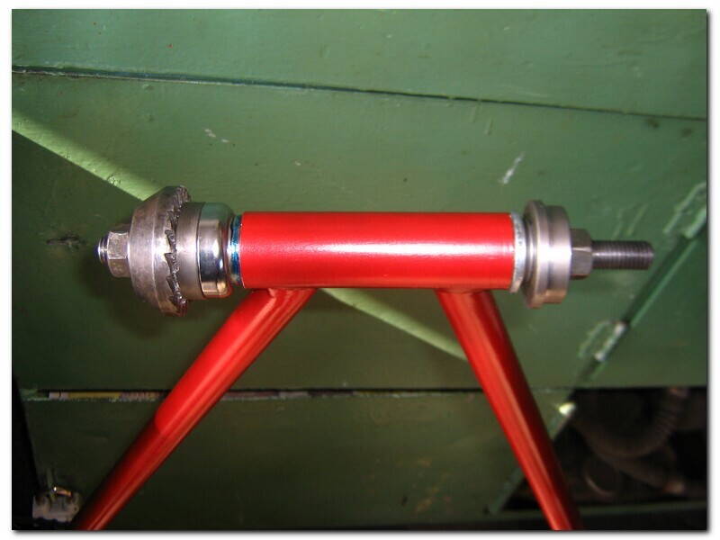

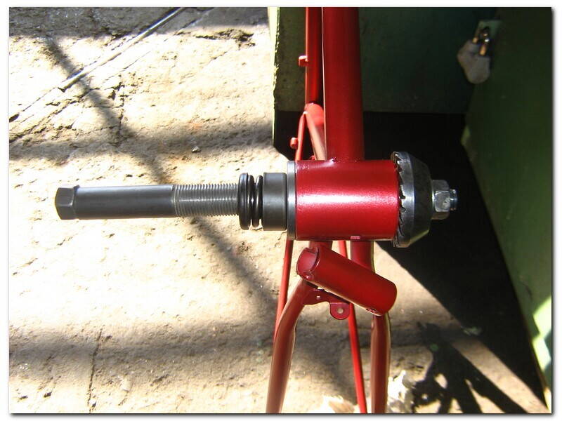

В процессе копания с железяками были найдены в ящике верстака торцевые фрезы.Решено изготовить мегаприспособу для торцевания каретки(а чего добру пропадать?)
Image0711.jpg [ 104.51 КБ | Просмотров: 7477 ]

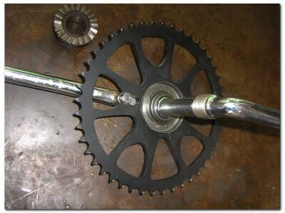

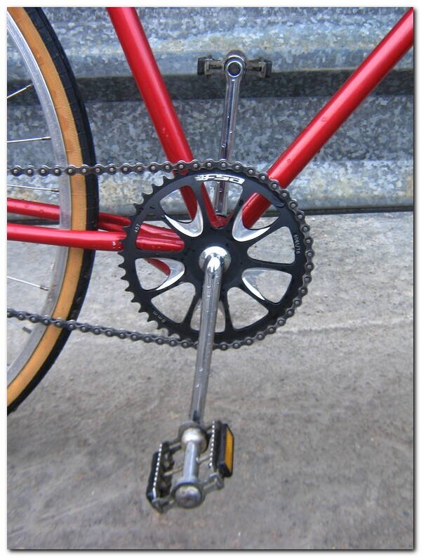

На шатуны "Аштабула" установлена зведа FSA.Для этого пришлось развернуть посадочное место развёрткой и расточить место под приводной шип.
Image0731.jpg [ 124.06 КБ | Просмотров: 7477 ]

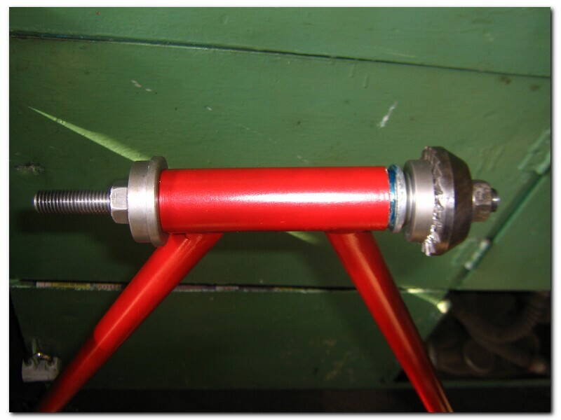

Собственно, мегаприспособа в действии:
Image0721.jpg [ 131.93 КБ | Просмотров: 7473 ]
Каретка созвездой установлены в раму-настала очередь вилки.Тут оказалось,что мегаприспособа способна также запрессовывать чашки рулевой:
Image0741.jpg [ 79.34 КБ | Просмотров: 7473 ]
Image0751.jpg [ 82.17 КБ | Просмотров: 7473 ]

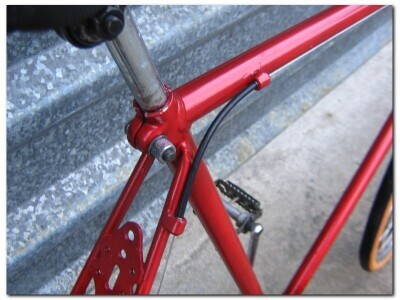

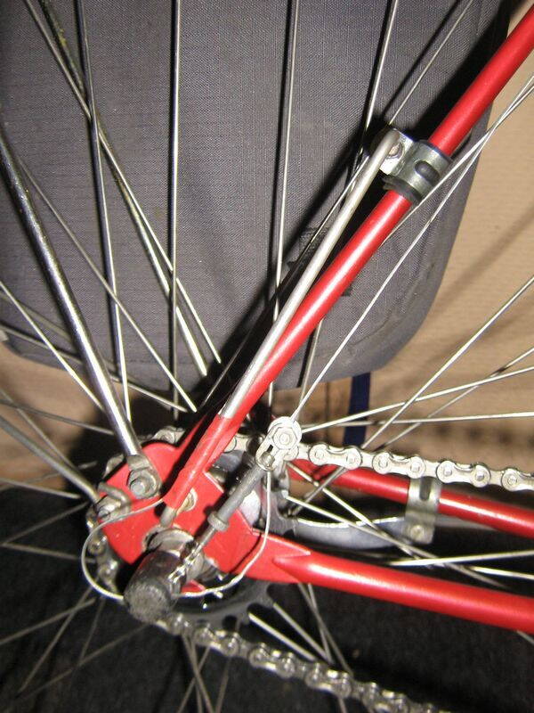

Тросик для управления планетаркой проведён по верхней трубе переднего треугольника рамы и правому вехнему перу:
Image0811.jpg [ 121 КБ | Просмотров: 7473 ]

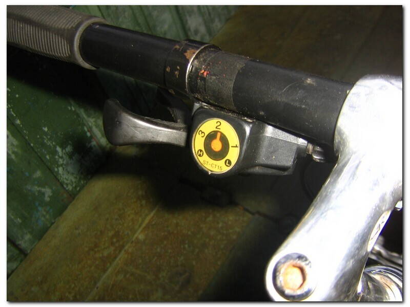

Для переключения используется древняя горная манетка для тройной системы Shimano ST CT15.Указатель скорости показывает наоборот: пониженной передаче во втулке соответствует цифра "3" на манетке.Правда,при повышенной передаче тросик довольно сиьно ослабляется и болтается.

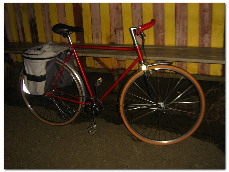

Для остановки вела используются встроенный втулочный тормоз и старые шоссейные "Crossbow" 810,написано,что сделаны в Японии.Тормозная ручка-ноунейм,горная.Вопрос: есть ручки,совместимые с обоим типом тормозов.Кто подскажет расстояние от оси вращения тормозного рычага до оси крепления серьги тормозного тросика для использования совместно с шоссейными крабами?(Неохота сверлить наобум).
Установленные покрышки-разных производителей,но одинаковые по исполнению.Стилизация под трубки?

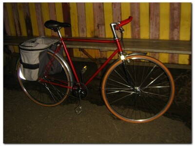

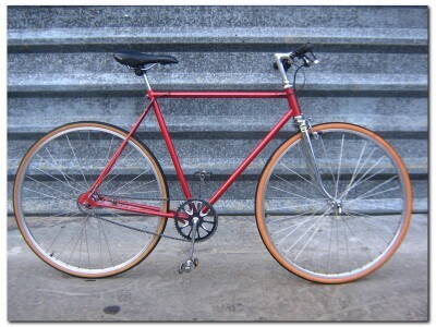

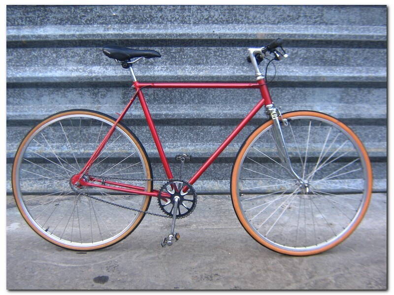

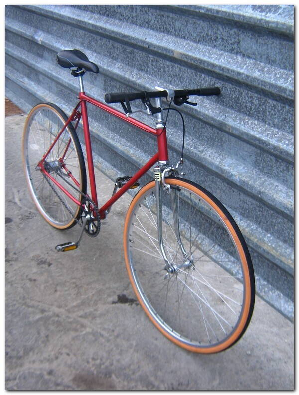

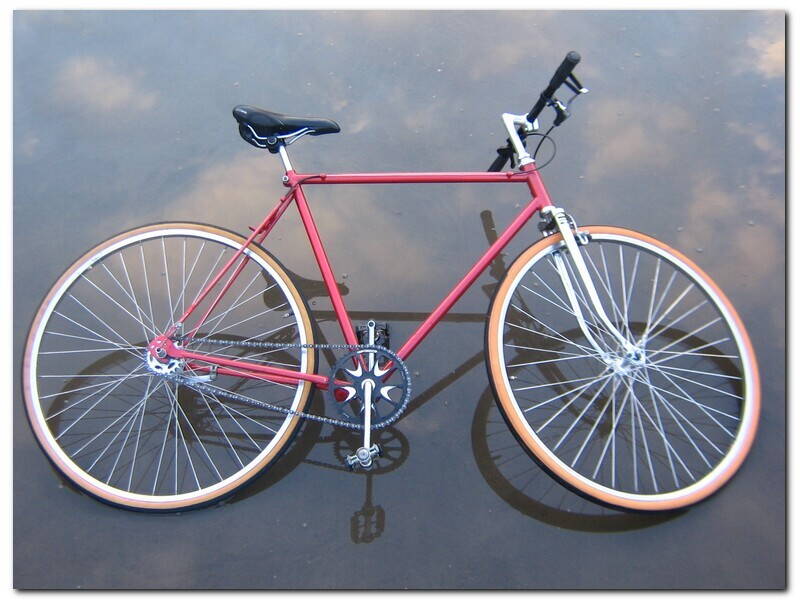

Несколько фоток вела в сборе:
Image0781.jpg [ 167.98 КБ | Просмотров: 7470 ]
Image0761.jpg [ 84.43 КБ | Просмотров: 7470 ]
Image0801.jpg [ 145.21 КБ | Просмотров: 7470 ]
Image0791.jpg [ 131.36 КБ | Просмотров: 7470 ]
Image0771.jpg [ 127.75 КБ | Просмотров: 7470 ]
Image0831.jpg [ 158.23 КБ | Просмотров: 7470 ]

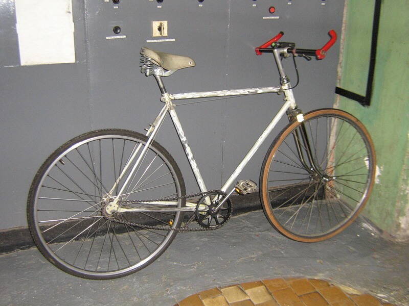

Модификация "Туринг"
Image0851.jpg [ 115.28 КБ | Просмотров: 7470 ]

И как этот аппарат бегает в качестве туринга?

Стильный получился.Респект автору

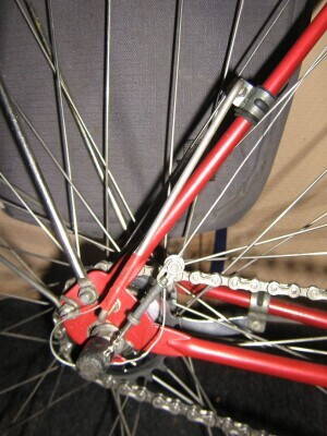

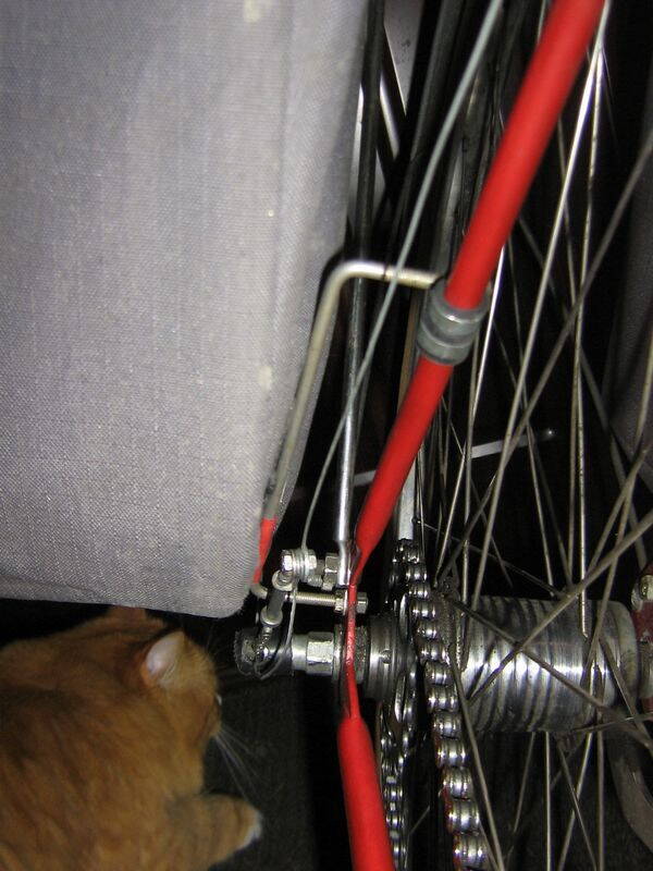

Поездки с велобаулами выявили недочёты прокладки трансмиссионного тросика по верхнему перу.Сумки касаются тросика,что приводит к самопроизвольному переключению на соседнюю передачу.Приколхожена скоба-предохранитель:
Image020.jpg [ 89.57 КБ | Просмотров: 7304 ]
Image021.jpg [ 112.55 КБ | Просмотров: 7304 ]

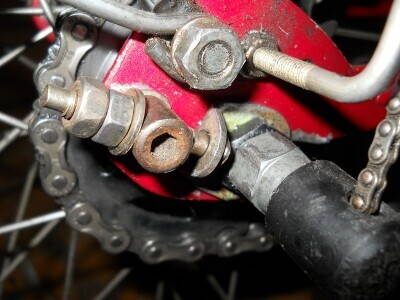

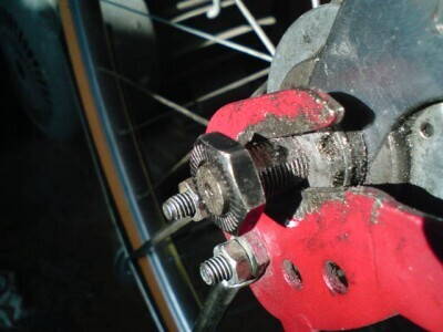

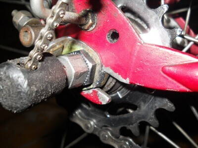

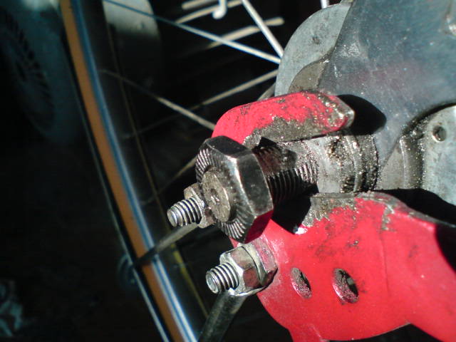

И на старуху бывает проруха... Всё-таки износилась резьба гайки оси немецкой втулки... Причём со стороны переключающего механизма, т.е. та гайка, в которую входит цепочка. Если год назад на левую сторону была изготовлена токарем, то сейчас услуги токаря стали недоступны...
Но, как обычно, включив смекалку методом усиленного чёса в тыковке вышел из положения с помощью ..... что бы вы думали? метчика М6! Да-да!
Дело в том, что резьба оригинальной гайки имеет размер М10,5х1. Ближайшие доступные гайки-М10х1, и М11х1(эта куплена в автомагазине, называлась "Гайка крепления маховика двигателя", авто толи УАЗ, толи Газель.
Малая не налазит, большая-болтается.
Вопреки правилу "Из большого всегда можно слелать что-нибудь поменьше, а вот из маленького-большое-трудно.." Было решено использовать гайку М10х1, низкую, контровочную гайку конуса оси велосипедной втулки.
Что ценно: метчик М6 имеет такой же шаг и профиль резьбы, что нам нужен, а маленький диаметр позволяет работать метчиком, словно шабером.
Минут через 30 после начала шкрябания метчиком по профилю резьбы гайки она, гайка, стала довольно хорошо цепляться за ось втулки. Смазал ось маслом, и аккуратно, по 1/6 оборота вперёд-назад стал наворачивать гайку на неё. Благодаря тому, что ось изготовлена из прочной закалённой стали и имеет лыски с двух сторон, это действо не заняло особых усилий и времени. Ось поработала в качестве метчика №2 (чистового). Даже колесо с вела не снимал-просто затянул второй, целой гайкой с противоположной стороны и всё.
Чтобы снизить требование к моменту затяжки новой гайки решил сделать натяжители. На ось они одеваются фигурным отверстием, исключающим проворот оси, и отогнутым усом фиксируются.
Чего-чего, а отверстий в дропаутах моего вела хватает, больше ничего сверлить не пришлось. Усы крепления крыла был перенесёны на болты крепления багажника, а в освободившиеся отверстия были установлены крепления тормозных колодок от старых кантилеверных тормозов, с укороченной резьбовой частью. Теперь от сдвига оси вперёд предохраняет натяжитель, от сдвига назад-цепь, гайка оси же буквально тут "для плезира" :) , чтоб перья не расходились :) . Вся работа заняла часа четыре.
