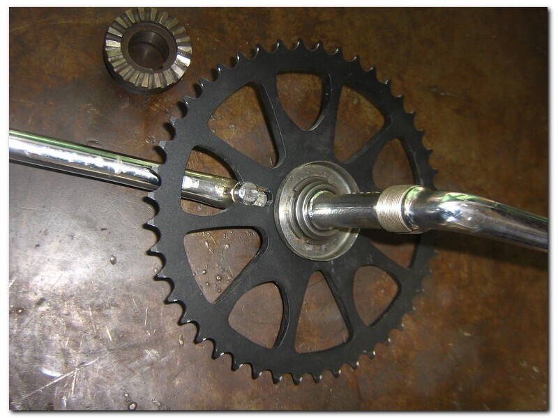

Чашки каретки: резьбовые,справа-правая резьба,слева-левая.Размер резьбы не помню-куда-то записал и теперь не могу найти.Помню только,что переходник-адаптер с подобной каретки на ЕВРО стандарт для БМХ не подошёл(он больше по диаметру).

На шатуны "Аштабула" установлена зведа FSA.Для этого пришлось развернуть посадочное место развёрткой и расточить место под приводной шип.
Image0731.jpg [ 124.06 КБ | Просмотров: 7503 ]

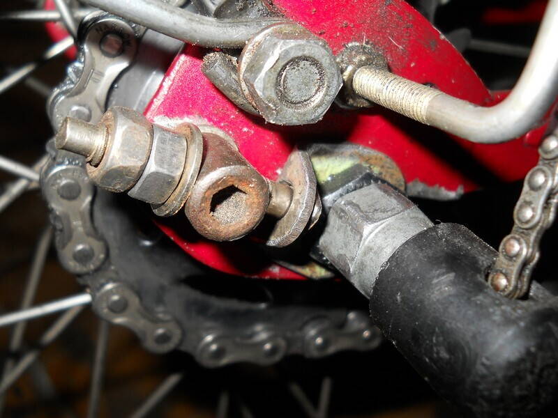

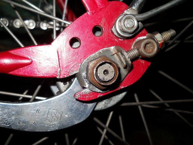

И на старуху бывает проруха... Всё-таки износилась резьба гайки оси немецкой втулки... Причём со стороны переключающего механизма, т.е. та гайка, в которую входит цепочка. Если год назад на левую сторону была изготовлена токарем, то сейчас услуги токаря стали недоступны...
Но, как обычно, включив смекалку методом усиленного чёса в тыковке вышел из положения с помощью ..... что бы вы думали? метчика М6! Да-да!
Дело в том, что резьба оригинальной гайки имеет размер М10,5х1. Ближайшие доступные гайки-М10х1, и М11х1(эта куплена в автомагазине, называлась "Гайка крепления маховика двигателя", авто толи УАЗ, толи Газель.
Малая не налазит, большая-болтается.
Вопреки правилу "Из большого всегда можно слелать что-нибудь поменьше, а вот из маленького-большое-трудно.." Было решено использовать гайку М10х1, низкую, контровочную гайку конуса оси велосипедной втулки.
Что ценно: метчик М6 имеет такой же шаг и профиль резьбы, что нам нужен, а маленький диаметр позволяет работать метчиком, словно шабером.
Минут через 30 после начала шкрябания метчиком по профилю резьбы гайки она, гайка, стала довольно хорошо цепляться за ось втулки. Смазал ось маслом, и аккуратно, по 1/6 оборота вперёд-назад стал наворачивать гайку на неё. Благодаря тому, что ось изготовлена из прочной закалённой стали и имеет лыски с двух сторон, это действо не заняло особых усилий и времени. Ось поработала в качестве метчика №2 (чистового). Даже колесо с вела не снимал-просто затянул второй, целой гайкой с противоположной стороны и всё.
Чтобы снизить требование к моменту затяжки новой гайки решил сделать натяжители. На ось они одеваются фигурным отверстием, исключающим проворот оси, и отогнутым усом фиксируются.
Чего-чего, а отверстий в дропаутах моего вела хватает, больше ничего сверлить не пришлось. Усы крепления крыла был перенесёны на болты крепления багажника, а в освободившиеся отверстия были установлены крепления тормозных колодок от старых кантилеверных тормозов, с укороченной резьбовой частью. Теперь от сдвига оси вперёд предохраняет натяжитель, от сдвига назад-цепь, гайка оси же буквально тут "для плезира" :) , чтоб перья не расходились :) . Вся работа заняла часа четыре.
