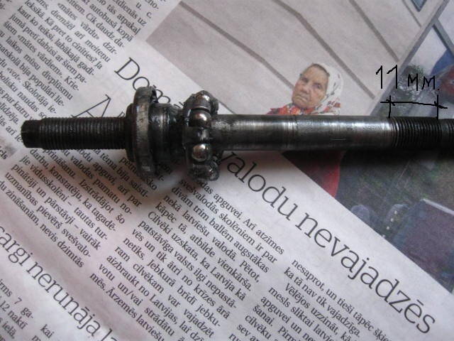

на одной из гаек подсорвана резьба и надо бы заменить, но найти замену не получается..
похоже там 11мм с миллиметровым шагом, (одна из 10мм гаек пыталась зацепиться - остальные - нет)
редкость какая-то.. кто сталкивался? где находили гайки?

Была такая проблема, выручил знакомый токарь. Цена гайки 30грн шт. Если нужно, пиши. :wink:

Все решается на много проще.Если есть старая втулка от "Украины", разбираете ее, резьба конуса в который вставляется тормозная планка, имеет диаметр 11мм. и шаг 1мм., точно такой какой вам надо. Остается на точиле его адаптировать до нужной ширины грани под рожковый ключ. Можно помучаться и сделать ее сшестигранной, но я сделал ее квадратной.На Sram P5 такая сейчас и стоит. Она и по ширине получается немного шире чем родная. Удачи.

там дюймова різьба 13/32"-26 ниток, варіант один - замовити у токаря!!!!

Ни каких дюймовых резьб там нет...все метрические. Повторяю: конус со втулки "Украины", подточеный болгаркой под нужную грань, становится как родной, вот он:http://www.dyr4ik.ru/forum/album_mod/upload/b1523ed49821a6244fe02fb00d55e234.jpg
Комментарий к файлу: Вот эта резьба:М11. Дапльше идет переход на М10.
