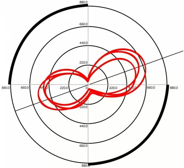

Вот, например, знаменитый круг усилия на педалях от тестирований начинающих велосипедистов на Wattbike:
Image 3.jpg [ 73.81 КБ | Просмотров: 1744 ]
Представь, что смотришь на звезду слева , пик мышечной силы приходится на пик овала, вот и все. Движение ноги получается более равномерное, да, а давление на сустав?
А теперь вспомните как вы бегаете и сравните с ходьбой по ступенькам, вот и вся разница между звездами био и ротор.

Ну максимальне навантаження на ногу так, буде однаковим. Але ти, як я зрозумів, мав на увазі деяку "ударну" складову, от про неї я і казав.

Одинаковым для чего? Для мышц, для сустава? По ощущениям - будешь "забалтыватся" с 34-м овалом, мышцам будет легче, суставам так-же. Чтоб оставить привычный каденс и нагрузку на мышцы, нужно на 3-4 зуба больше овал чем круг и конечно не "ломить"иначе коленки заболят.
