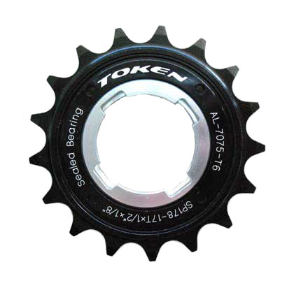

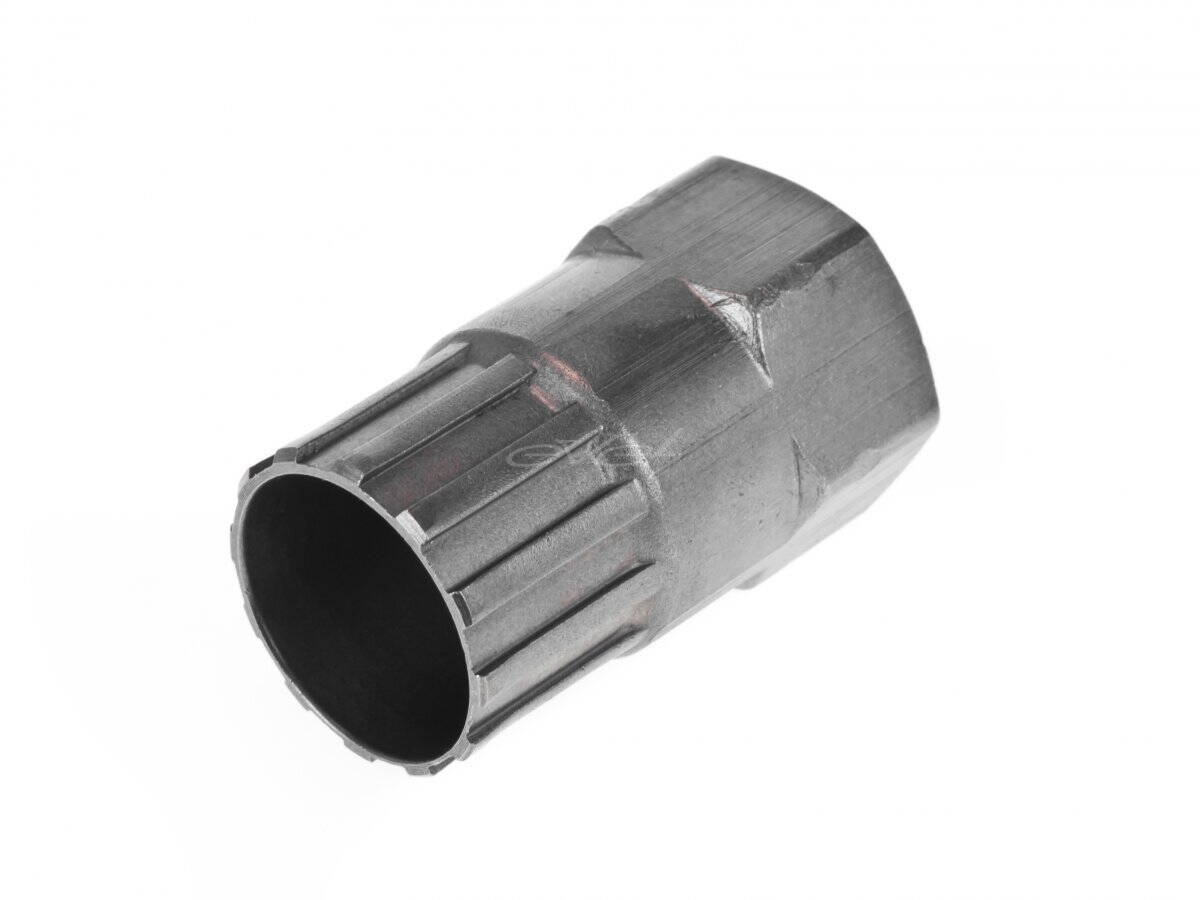

Решил использовать один из велосипедов в качестве синглспида, для чего намерен купить односкоростную трещётку.
Однако, судя по картинкам, на ней отсутствуют шлицы для установки/снятия, с помощью ключа съёмника для трещётки, который у меня есть. Посему вопрос - как такая вещь откручивается? Нужен ли какой-то спецключ дополнительно?
Речь идёт не о разборе трещётки для доступа к шарикам, а именно снятии её со втулки.

Нет, придется снимать сначала движущуюся часть с шариками, а затем остальное с помощью чего-то обхватом.

На недешевых трещетках для этого есть шлицы под спецключ. Размеры не стандартизированы. Иногда щелей две, иногда четыре, иногда много.
Спецключом может служить простая стальная пластина.
На дешевых - шлица нет. А если есть, то лишь для виду, потому что мелкий.
Можно сделать этот шлиц (или углубить) болгаркой. Разбирать трещетку не обязательно. А ключ - вырезать из стального листа, подогнав шлиц под его толщину. Зажать ключ в тисках, надеть на ключ колесо и крутануть. Очень хорошо помогает.

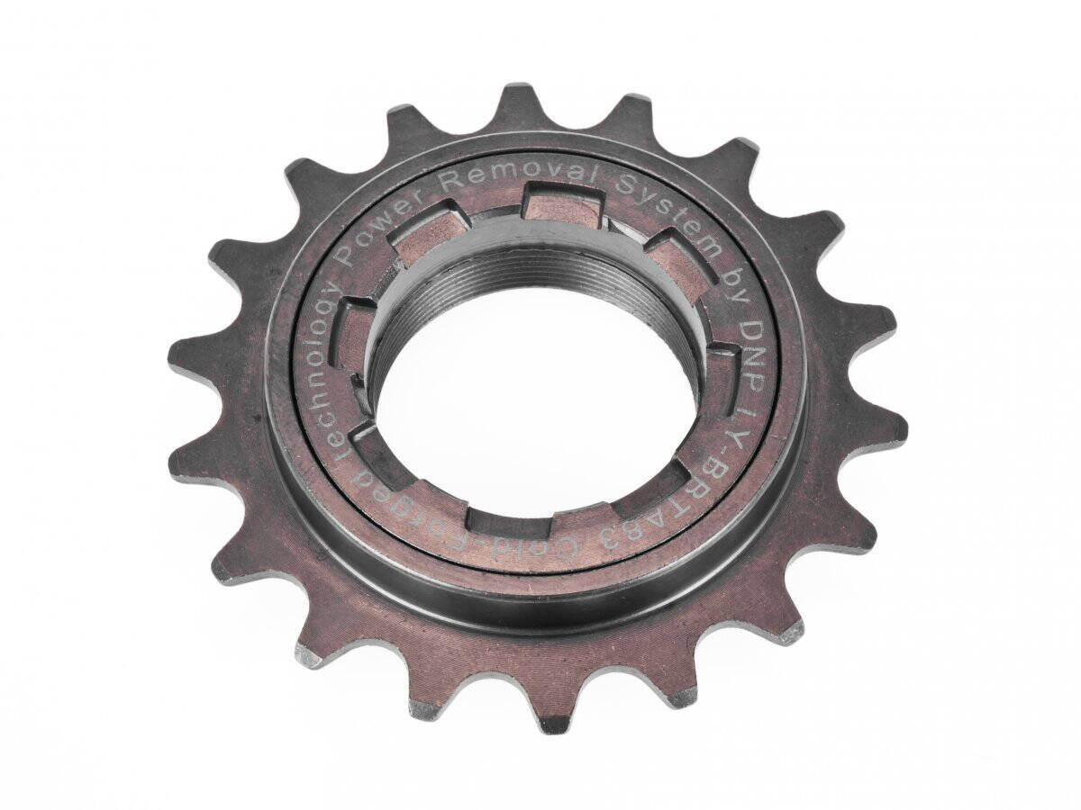

Вот фривил под ключ.
А вот и ключ под фривил :)
Комментарий к файлу: фривил под ключ
freewheell-dnp-1sp-18t-249899859_small4.jpg [ 97.09 КБ | Просмотров: 8345 ]
Комментарий к файлу: ключ под фривил
69831075643499_small4.jpg [ 58.56 КБ | Просмотров: 8345 ]
