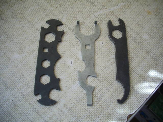

Во времена СССР любой вел комплектовался "кареточным" ключом - там вроде с другой стороны был похожий "крючок"...
Вот, нашёл. Средний на фотке -
IMGP5132.JPG [ 288.7 КБ | Просмотров: 2625 ]
К стати - все 4(!) "дуги" на РАЗНЫЙ диаметр гаек... :shock:

Мне помог открутить механик на работе. С помощью отвертки, молотка тисков. Дома откручу чуть-чуть помажу подшипник. А вот как корректно закрутить - не знаю. Скорее всего так же. Такой ключ как на последнем фото стоит космически. Поэтому будем обходиться без него.
