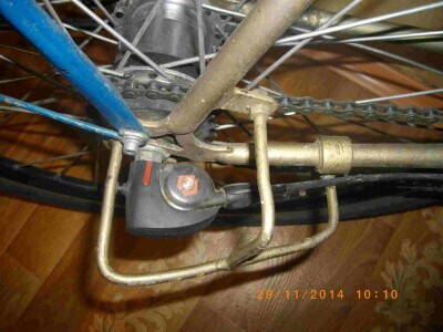

Я так понял кликбокс это то что на фото?

Какие риски должны совпасть?
СообщениеДобавлено: 04.07.2016 18:51
Сообщения: 71
Город: Дрогобич
Зарегистрирован:27.09.2015
При виставленій 4-тій передачі риска 1 (на прозорому пластику) і риска 2 (на червоному пластику) повинні бути максимально паралельні. Цього можна досягнути крутячи чорний пластик 3.
