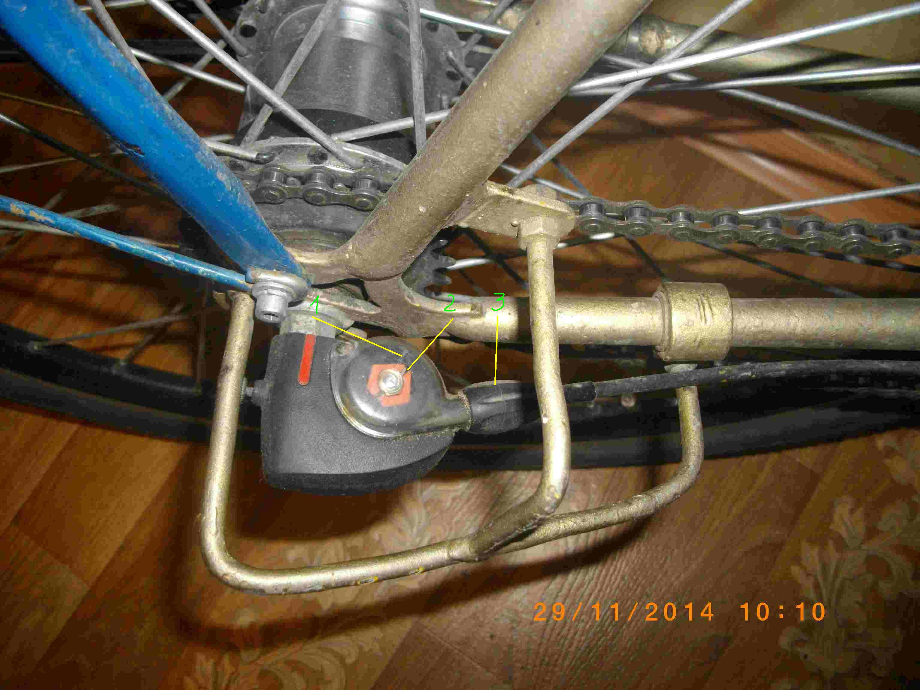

Я так понял кликбокс это то что на фото?

При виставленій 4-тій передачі риска 1 (на прозорому пластику) і риска 2 (на червоному пластику) повинні бути максимально паралельні. Цього можна досягнути крутячи чорний пластик 3.
P.S. Збільшіть масштаб, щоб краще роздивитися.
kli.jpg [ 303.27 КБ | Просмотров: 4146 ]

Обьяснили как ребенку-понятно..доступно и главное проффесионально.Спасибо за помощь.Если в дальнейшем возникнут трудности-можно обращаться?

Извеняюсь за беспокойство...Теперь с 5-ой на 4-ую сбрасывается.Крутил по Вашим рекомендациям.

Я наверное не в ту сторону крутил...Параллельность достигается кручением в любую сторону?

Не в любую, в одну тросик удлиняется, в другую - укорачивается. Просто ставим 4 передачу, смотрим на риски и крутим.
Видно же, как риска движется.

Риску поставил параллельно крутящими движениями.Тогда все правильно.Но при переключении на 5-ую паралельность исчезла.И начала сбрасывать опять на 4-ую.
