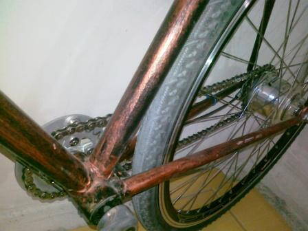

STURMEY ARCHER 8 -ск. Тяжелая ппц с ободом МАЧ 540 дхг и сапим в 4 креста колесо лихо вышло за 3кг.http://veliki.com.ua/goods_Vtulka_zadnjaja_X_RK8_W_Sturmey_Archer_8_sk_planetarnaja_pod_disk_mane.htm Большой+-прямая первая передача,поэтому поставил триальную систему на 24 зуба тем самым поднял проходимость.--вес,а также плохое переключение при -5*С и ниже\наверное густая смазка\

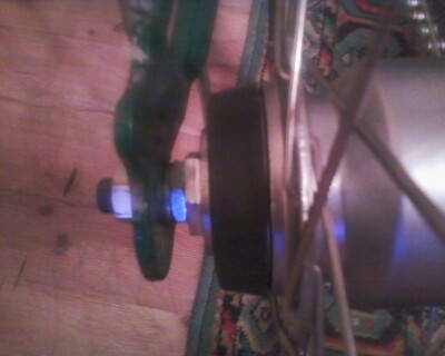

у меня на туристе стоит SRAM SPECTRO 7, по документацие 135мм но на деле 130мм. с той стороны где стоит рычаг тормоза есть две гайки , шайба и контр гайка(снизу фотка) так вот при удаление нескольких этих деталей можно получить 125 мм. сказать чтолибо о втулке не могу так как купил только после нового года. Но диапозон 303%, переключатель в комплекте был ревошифт так что пришлось пилить барана чтобы его вставить.
Комментарий к файлу: слева на право: гайка, дропаут, шайба, контргайка, гайка, тормозной рычаг

Выходит что если к сраму спектро применить хоум напилинг или лайт токаринг то втиснуться в требуемые 125 мм. реально. Лёгкое обрезание :wink: шайбам думаю не сильно повредит. Резать барана не очень хочется но есть схема встромить его на трубу руля. Где то в сети видал такое решение. Кажись на велобиговском форуме. Если не секрет сколько стоит комплект и как Вы его покупали?

Шайбы которые у меня стоят это чисто моя доделка и это с ними 130 мм. Обьясню зачем поставил. С правой стороны (Где звёздочка) идёт чтото типо крышки которая закрывает вал на котором звезда( защита наверное) и поскольку эта защита вращается со звездой то она у меня тёрлась об дропаут вот и поставил шайбочку, ну и вторую с другой стороны ради симетрии( можно конечно и только с одной стороны шайбу было поставить, но тогда колесо былобы смещено, а если правельно то надо зонты было чуток по другому, сделать с учётом одной шайбы). Потом с той стороны от которой идёт фотка там эти две гайки как я понимаю держат только тормозной рычаг, если его удалить то гайки возможно уже тоже не нужны будут, а может я ошибаюсь. Но если будешь переделывать втулку с ножным тормозом у тебя получится подобие фикседгира (ехать вперёд сможешь, даже сможешь катиться но при кручение обратно сможешь ехать задом (проверено). Как бы только на большой скорости крутанув педали назад ноги не замололо.) Вроде в руководстве было написано что внутри колодки , так что если их удастся снять то будет просто втулка (заодно станет легче).
