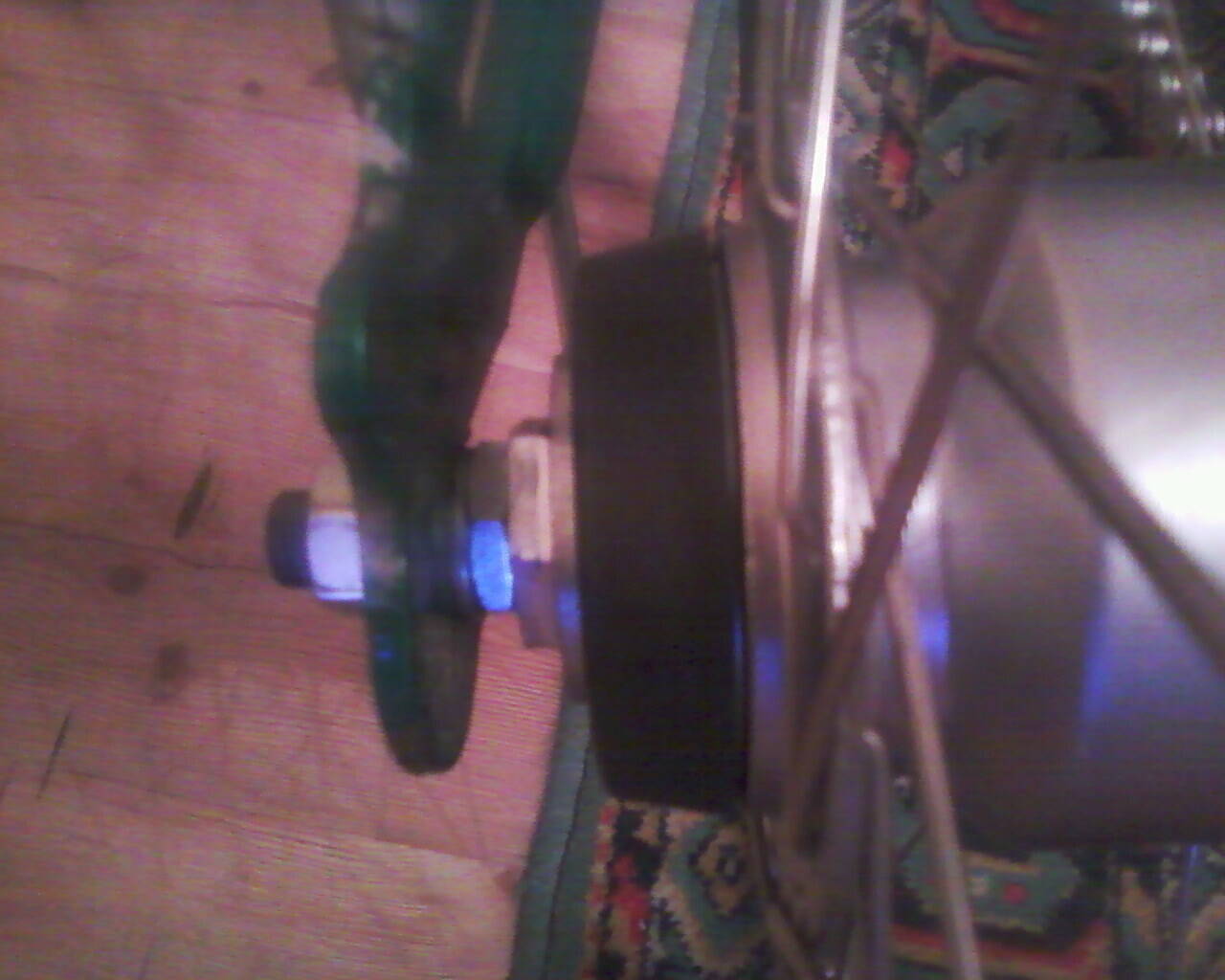

у меня на туристе стоит SRAM SPECTRO 7, по документацие 135мм но на деле 130мм. с той стороны где стоит рычаг тормоза есть две гайки , шайба и контр гайка(снизу фотка) так вот при удаление нескольких этих деталей можно получить 125 мм. сказать чтолибо о втулке не могу так как купил только после нового года. Но диапозон 303%, переключатель в комплекте был ревошифт так что пришлось пилить барана чтобы его вставить.
Комментарий к файлу: слева на право: гайка, дропаут, шайба, контргайка, гайка, тормозной рычаг

Выходит что если к сраму спектро применить хоум напилинг или лайт токаринг то втиснуться в требуемые 125 мм. реально. Лёгкое обрезание :wink: шайбам думаю не сильно повредит. Резать барана не очень хочется но есть схема встромить его на трубу руля. Где то в сети видал такое решение. Кажись на велобиговском форуме. Если не секрет сколько стоит комплект и как Вы его покупали?

По порядку:
Шайбы которые у меня стоят это чисто моя доделка и это с ними 130 мм. Обьясню зачем поставил. С правой стороны (Где звёздочка) идёт чтото типо крышки которая закрывает вал на котором звезда( защита наверное) и поскольку эта защита вращается со звездой то она у меня тёрлась об дропаут вот и поставил шайбочку, ну и вторую с другой стороны ради симетрии( можно конечно и только с одной стороны шайбу было поставить, но тогда колесо былобы смещено, а если правельно то надо зонты было чуток по другому, сделать с учётом одной шайбы). Потом с той стороны от которой идёт фотка там эти две гайки как я понимаю держат только тормозной рычаг, если его удалить то гайки возможно уже тоже не нужны будут, а может я ошибаюсь. Но если будешь переделывать втулку с ножным тормозом у тебя получится подобие фикседгира (ехать вперёд сможешь, даже сможешь катиться но при кручение обратно сможешь ехать задом (проверено). Как бы только на большой скорости крутанув педали назад ноги не замололо.) Вроде в руководстве было написано что внутри колодки , так что если их удастся снять то будет просто втулка (заодно станет легче).
Покупал в Латвие в Риге. Скорее всего тебе этот ответ будет бесполезен. Обычно она стоила 180 доларов, но зимой в том магазине скидка 20% так что втулка, переключатель, звёздочка, комплект мелочёвки, переспицовка и новые спицы обошлись чуть меньше чем 160 доларов(дешевле чем на ebay). Искал с самого лета, ни в одном магазине не признавались что у них чтото есть (ну только трёх скоростные были). Потом появилась Срам С7 на сайте магзика. Купил, а через две недели когда ходил покупать грипсы новые там уже лежала 7 скоростная SHIMANO INTER 7. Чуть дешевле ( на 6 доларов), но я не желею. Всётаки диапозон у срамовской побольше.
