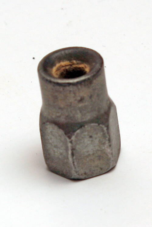

Уважаемые единомышленники .Всех с новым годом и Рождеством Христовым .досталась мне втулка, планетарка трёх скоростная SACHS Одна втулка , без переключателя .Есть штырёк, который входит в ось и там чего то прижимает , я так понимаю, что он переключает скорости .Но вопрос как его зафиксировать, потому , как он выпадает и на нём не резьбы и чем всё это переключать ? Может сталкивался кто .Подскажите Пожалуйста .

Гуглить "белькранк"... Выглядит так: Изображение

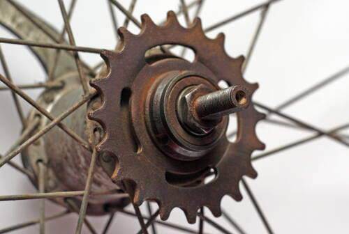

IMG_8424.JPG [ 164.69 КБ | Просмотров: 3884 ]
IMG_8427.JPG [ 186.74 КБ | Просмотров: 3884 ]
IMG_8432.JPG [ 123.82 КБ | Просмотров: 3884 ]
IMG_8428.JPG [ 254.62 КБ | Просмотров: 3884 ]
Это так почти у всех трехскоростных:
На фото стерженек-толкатель вставлен в планетарку.
У обоих моих точно так же, полностью вынутом состоянии включается первая скорость, в полностью вдавленном - третья, а посередине между ними вторая. На первое время можно сделать какой-то простейший толкатель с тремя положениями и для переключения останавливаться и переключать, а потом при случае нужно будет купить тросик как на фото с манеткой на одном конце и приспособлением для толкания стерженька на другом.

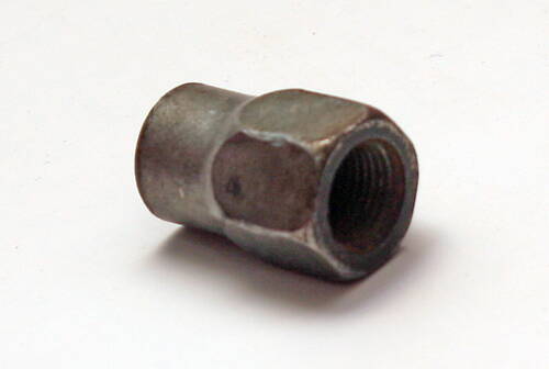

Вот с ЭТОГО (фотки) надо было начинать... :cool:
Тебе понадобится РЕЗЬБОВОЙ штырёк с ЦЕПОЧКОЙ + "сочленитель" его с тросиком.
Ну и и манетка...
В плането-темах есть фотки нужных деталей. :wink:
На этом чертеже - viewtopic.php?f=76&t=20550 это позиции 31 и 32.
"Антикварный" белькранк, который мну советовал ранее - не нужен... Радуйся! :list:
То что сказал ув. Kochegar, увы - тебя не спасёт...

Не спасёт его СОВРЕМЕННАЯ "Нексус". :cry:
Глянь внимательно: конец оси для белькранка МЕНЬШЕГО диаметра: резьба частично "проточена", в отличие от родной ржавой оси... :shock:
Значит переключение с остановками (имхо - ОНАНИЗМ полнейший), либо искать ТОЛКАТЕЛЬ "антикварного типа".
А вообще-то, Фолькман - разбери СВОЙ экземпляр, сфоткай и выложи сюда.
Вот инструкция, если чего-то боишься - viewtopic.php?f=76&t=20550
