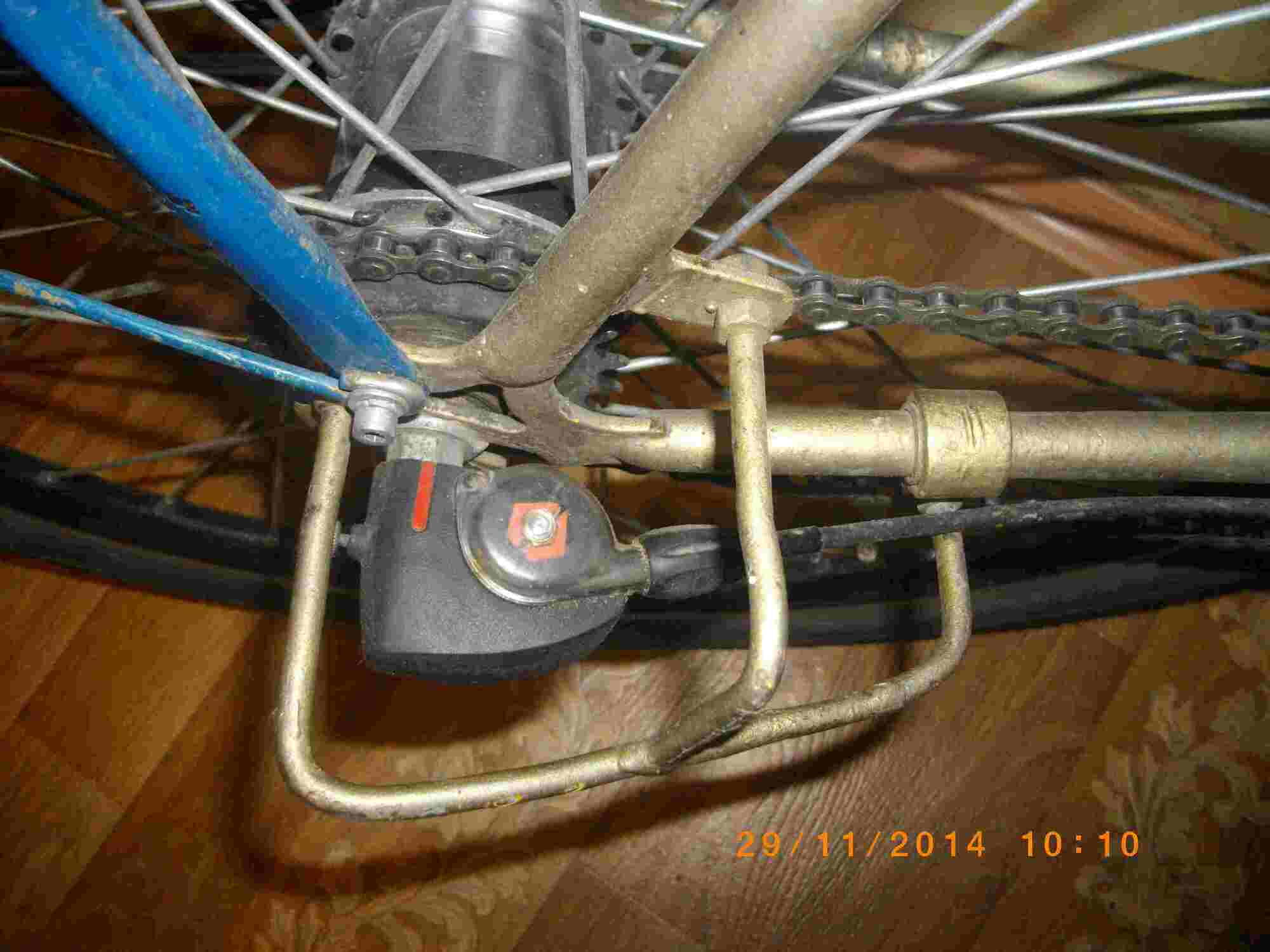

Я так понял кликбокс это то что на фото?

Какие риски должны совпасть?

При виставленій 4-тій передачі риска 1 (на прозорому пластику) і риска 2 (на червоному пластику) повинні бути максимально паралельні. Цього можна досягнути крутячи чорний пластик 3.
P.S. Збільшіть масштаб, щоб краще роздивитися.

Обьяснили как ребенку-понятно..доступно и главное проффесионально.Спасибо за помощь.Если в дальнейшем возникнут трудности-можно обращаться?
