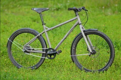

Да какие обиды. Я катаю на 8 ск. от Shimano. Она абсолютно тихая на всех режимах. Я думал, что все планетарки такие. Но она тяжёлая, жене решил трешку поставить. Кто ж знал. Вот и все иконы.
P. S. Ну детская травма у меня психологическая. Салют был, он грохотал безбожно, и я не мог никак его тихим сделать, отца небыло, спрашивать стеснялся. Такое детство. Вырос- собрал бесшумный вел себе, а жене не могу. Легкий же нужен.
P. P. S. Да пофиг, тема изжила себя, я аижу два варианта. 1: забить на все и поставить со звуком. 2: поставить бесшумную, которая под дисковый тормоз но с вибрейками- они легкие. Выигрываю 600 грамм. Ну Калипер дисковый - 300 весит и ротор -150, а вибрейки просто 150 весят и все. 300х2=600 экономия на двух тормозах. Спасибо всем.
