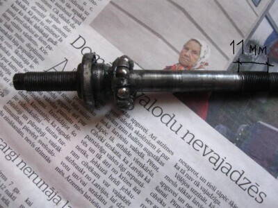

Все решается на много проще.Если есть старая втулка от "Украины", разбираете ее, резьба конуса в который вставляется тормозная планка, имеет диаметр 11мм. и шаг 1мм., точно такой какой вам надо. Остается на точиле его адаптировать до нужной ширины грани под рожковый ключ. Можно помучаться и сделать ее сшестигранной, но я сделал ее квадратной.На Sram P5 такая сейчас и стоит. Она и по ширине получается немного шире чем родная. Удачи.

Ни каких дюймовых резьб там нет...все метрические. Повторяю: конус со втулки "Украины", подточеный болгаркой под нужную грань, становится как родной, вот он:http://www.dyr4ik.ru/forum/album_mod/upload/b1523ed49821a6244fe02fb00d55e234.jpg
Комментарий к файлу: Вот эта резьба:М11. Дапльше идет переход на М10.
03a2a850fd1557614f59eb0879027240.jpg [ 117.61 КБ | Просмотров: 1995 ]
