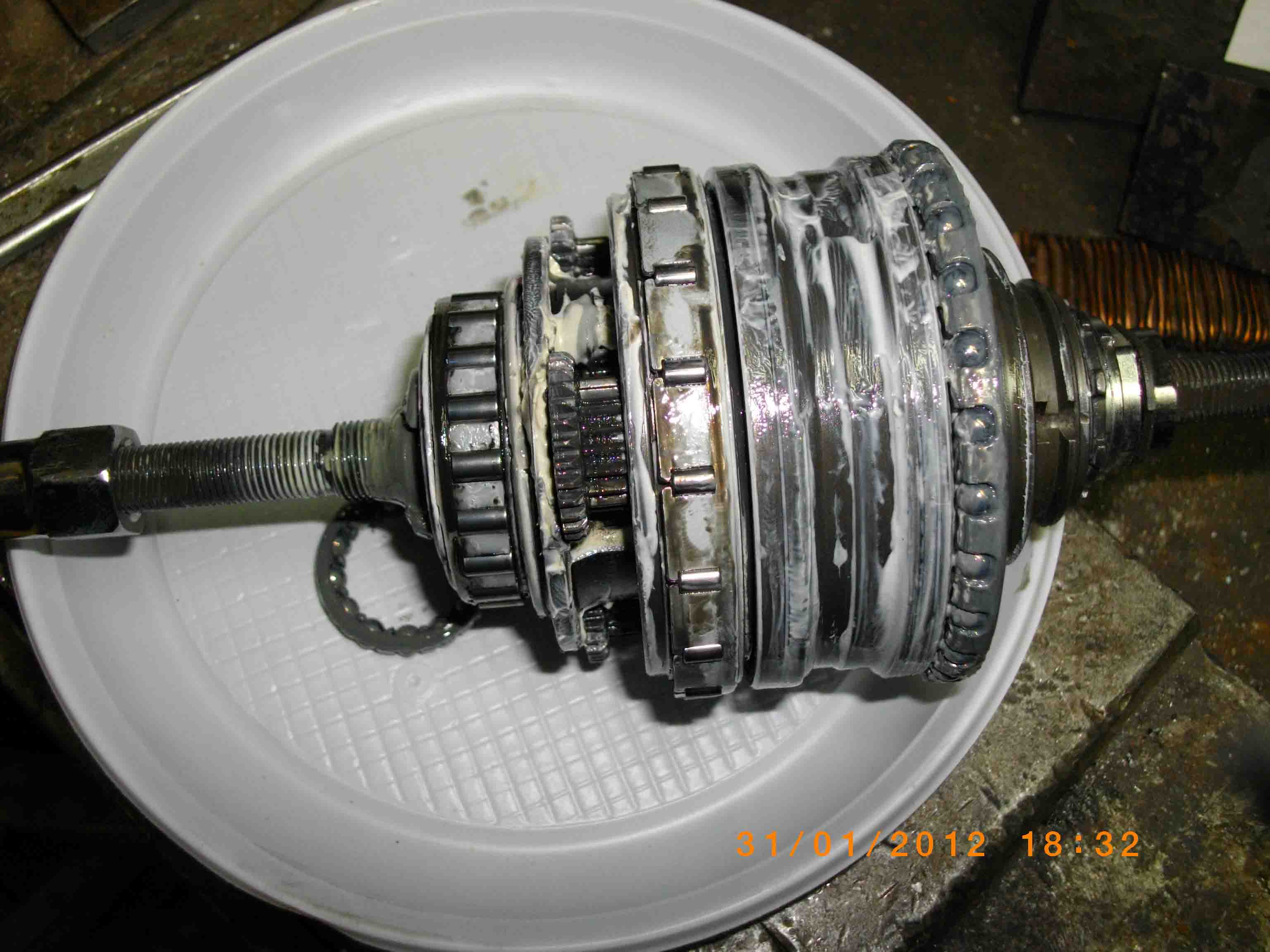

Самая мягкая из отечественных смазок Фиол-1. Я её еле нашел через Инет, т.к. она толи снята, толи оч. мало производится. Была разработана специально для Жигулей взамен рекомендуемых ФИАТом фирменных смазок.
После 8-ми тысяч Шимано 8R36 выглядела внутри так:
IMGP0418.jpg [ 185.13 КБ | Просмотров: 27310 ]

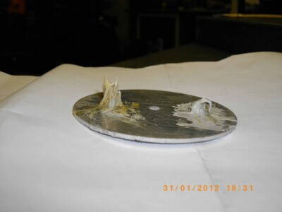

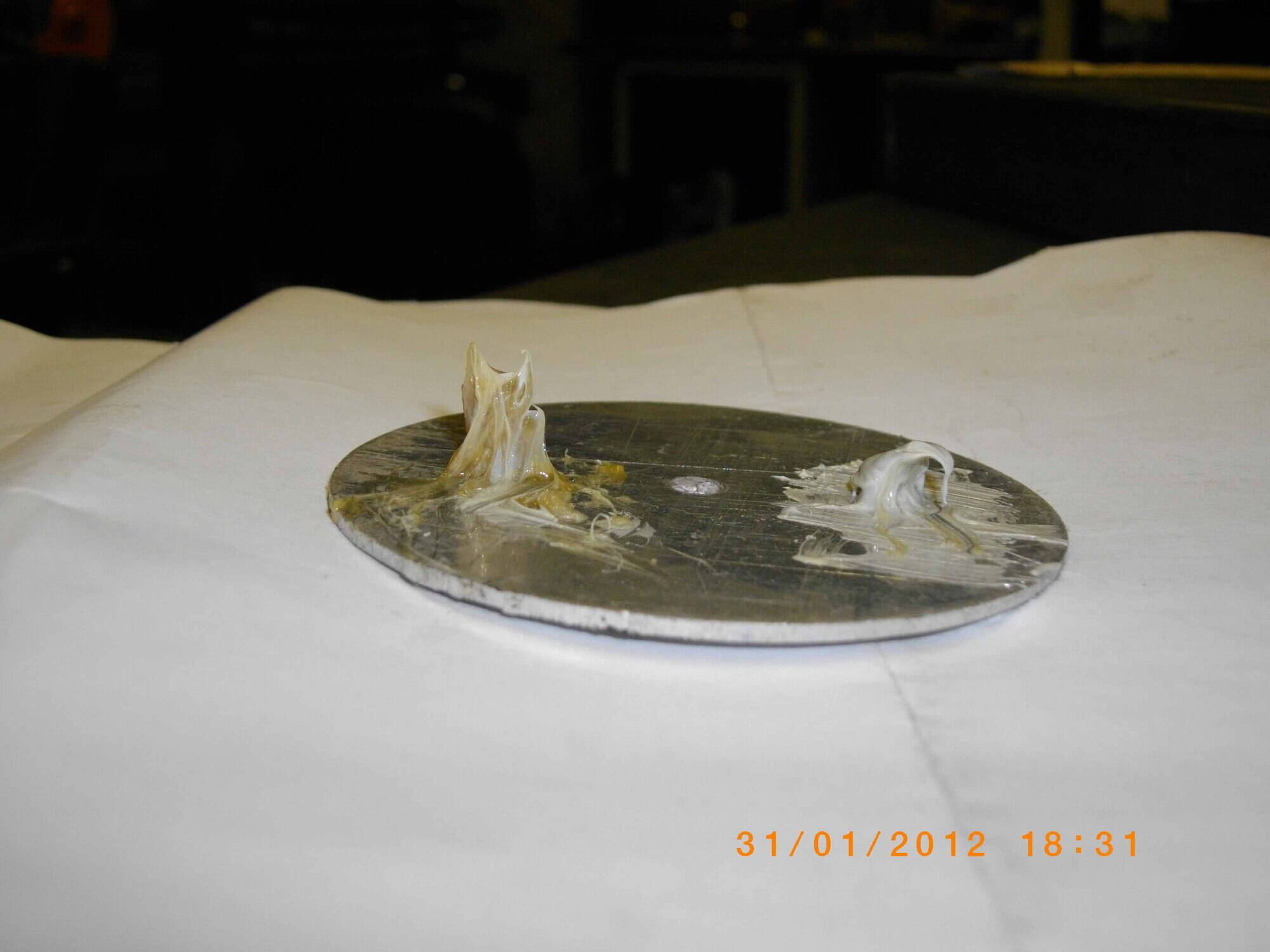

Поковыряв новую смазку я засомневался: а не боится-ли она мороза?
На дворе холод был как раз под -20, поэтому наковыряв белой смазки из втулки и этого Фиола-1 на мет. пластинку, я вынес их на мороз. Через 20 мин. поддел палочкой каждую из смазок и увидел:
Комментарий к файлу: Шимановская опала даже на морозе, а Фиол-1 остался торчать...
IMGP0417.jpg [ 184.74 КБ | Просмотров: 27309 ]
