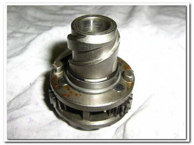

На фото выше показана втулка безтормозная.При наличии ножного тормоза деталь,которую следует заменить,выглядит так:
Image0111.jpg [ 71.12 КБ | Просмотров: 9748 ]
Специально изготовленную шайбу надо будет установить вместо кольца с буртиком,которое удерживает на своём месте оси планетарных шестерён.Зафиксировать вновь установленную деталь можно уже имеющейся стопорной пружиной:
Image0061.jpg [ 72.24 КБ | Просмотров: 9747 ]
Вторую пару собачек(механизм свободного хода внешней зведы) необходимо так же снять.В противном случае при вращении педалей вперёд двигающиеся с разными угловыми скоростями детали(водило и внешняя звезда) окажутся заблокированными.В результате этого весь крутящий момент будет переброшен на ось втулки,стремясь провернуть её в дропаутах.Тормозные колодки и рычаг теперь тоже не нужны.Положения шифтера 1 и 2 дают одинаковые скорости,3-повышенную.Шифтером можно пользоваться по принципу "от упора до упора".Укладка указана во 2-й ссылке.

Видите на тормозной втулке под №12 кольцо с отогнутым в сторону усиком?
Image0191.jpg [ 55.31 КБ | Просмотров: 9389 ]
Попробуйте его снять. Колодки,тормозной рычаг(который крепится к перу) снимать не надо. Тормоза должны пропасть. Теоретически, могут появиться "прокруты" при вращении педалей вперёд.
Собственно,задача состоит в том,чтобы конус,разжимающий тормозные колодки не двигался вдоль оси по двухзаходной резьбе,на которой сидит.Если это сделать,то тогда и тормозные колодки можно снять. Надеюсь,понятно написал. Сначала,думаю всё-таки сами всё испытаете,ребёнка потом усадите за руль.
