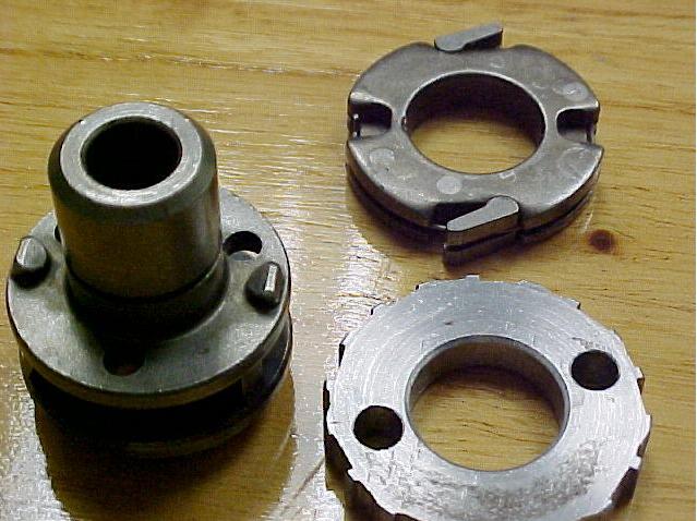

Суть переделки заключается замене механизма свободного хода водила с планетарными шестернями специально изготовленной шайбой,которая будет жёстко соединять водило с корпусом втулки:
1.JPG [ 57.91 КБ | Просмотров: 9737 ]
.JPG
.JPG [ 40.25 КБ | Просмотров: 9738 ]
На фото выше показана втулка безтормозная.При наличии ножного тормоза деталь,которую следует заменить,выглядит так:
Image0111.jpg [ 71.12 КБ | Просмотров: 9738 ]
Специально изготовленную шайбу надо будет установить вместо кольца с буртиком,которое удерживает на своём месте оси планетарных шестерён.Зафиксировать вновь установленную деталь можно уже имеющейся стопорной пружиной:
Image0061.jpg [ 72.24 КБ | Просмотров: 9737 ]
Вторую пару собачек(механизм свободного хода внешней зведы) необходимо так же снять.В противном случае при вращении педалей вперёд двигающиеся с разными угловыми скоростями детали(водило и внешняя звезда) окажутся заблокированными.В результате этого весь крутящий момент будет переброшен на ось втулки,стремясь провернуть её в дропаутах.Тормозные колодки и рычаг теперь тоже не нужны.Положения шифтера 1 и 2 дают одинаковые скорости,3-повышенную.Шифтером можно пользоваться по принципу "от упора до упора".Укладка указана во 2-й ссылке.

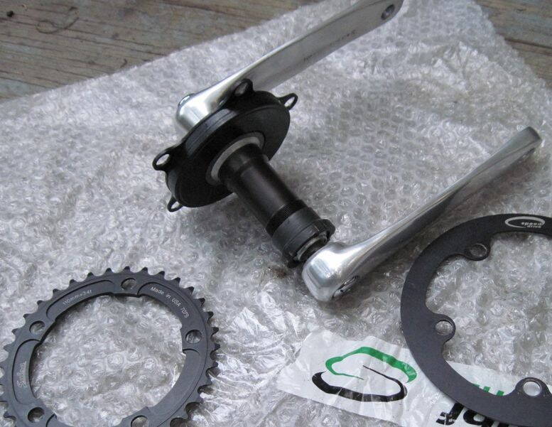

Продаю кареточный двухскоростной узел с планетарной двухскоростной коробкой передач Shlumpf Speed Drive. http://www.schlumpf.ch/sd_engl.htm
Shlumpf Speed Drive - обеспечивает две передачи - прямую, и с повышающим редуктором 1.65 раза, как у известного многим теоретически Хаммершмита. Думаю что Хамершмит содран с Шлумфа. Шлумф выпускается давно и его можно встретить в США на рикшах, лигерадах, складниках, трайках и даже МТВ, но не часто. Перключение производится пяткой ноги нажатием на кнопку в торце оси каретки. Кнопки с обеих сторон. Speed Drive - целесообразно использовать тем, для кого главный режим пересеченка, низкие передачи с высоким каденсом, но кому иногда нужно ускориться, например до дома доехать по асфальту. Низкая передача в Shlumpf Speed Drive прямая, тоесть потери минимальны.
Повышенная передача идет с повышающим редуктором. Я рассматриваю ее как вспомогательный режим. Shlumpf Speed Drive удобен для МТВ малым диаметром передней звезды. Я продаю его в комплекте со звездой 34 зуба, устанавливаемой на стандартную 110мм пятилапку. На повышенной передаче, звезда 34, становится эквивалентной звезде 56. Минимальная стандартная звезда, которая может быть установлена на Shlumpf Speed Drive 32.
Думаю, что Shlumpf Speed Drive очевидный выход для того чтоб сделать малоколесный складник, катящим почти как настоящий. Когда-то я переделал односкоростной складник Кама в четырехскоростной, собрав колесо на втулке от Туриста и установив каретку от тогоже Туриста, заменив штатную звезду 48 зубьев на самодельную 72 зуба, радиусом почти как длина шатуна. Таким образом сделал укладку велосипеда с 20" колесами, равной укладке Туриста с 28" колесами.
Прошлой зимой я первый раз увидел эту штуку, и меня она очаровала. Тогда с трудом нашел и купил. Наездив километров 300-350, я убедился в ее работоспособности, но к тому времени образовалась возможность купить другую аналогичную штуку, тогоже производителя, но работающую в противоположном направлении, Shlumpf Mountain Drive . Тоесть высшая передача прямая, а пониженная, которая для бездорожья, с редукцией в 2.5 раза. На их сайте полная детальная инструкция по всем моделям по устройству, установке и обслуживанию на английском. Если кто не понимает, то отвечу на вопросы.
Для меня Mountain Drive больше подходит, я больше езжу по дорогам, на прямой передаче, чем по бездорожью на пониженной.
Продам Shlumpf Speed Drive за $400 наличными или соответствующие количество рублей в Москве из рук в руки. В Москве буду с 20го июня по 2 июля. Я покупал в США за $600цена+45налог. В США на сайтах она висит за 599 + пересылка. Изготовитель продает на своем сайте за $629 + налог+ пересылка. Наездил километров 300-400. В комплекте шатуны и звезда на 34, монтажные отверствия как стандартная пятилапка BCD 110мм.

Shlumpf1.jpg [ 97.15 КБ | Просмотров: 9702 ]
Slumpf2.jpg [ 94.25 КБ | Просмотров: 9702 ]

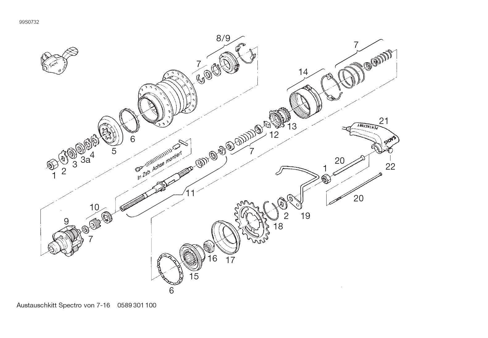

Вопрос есть. Можно-ли избавиться от ножного тормоза? Так, что-бы педали вращались, как в обычном кассетно-трещеточном велосипеде (привык ребёнок).
ЗЫ. Втулка Sachs Pentasport.

Посмотрите выше-там на фото видно,чем отличаются тормозная втулка от безтормозной.Вот взрыв схемы:
Без тормоза:
Без тормоза.JPG [ 147.34 КБ | Просмотров: 9379 ]
Нужные детали: №7; 8/9; 9
С тормозом:
С тормозом.JPG [ 123.29 КБ | Просмотров: 9379 ]
Нужные детали: № 12; 14.
Видите на тормозной втулке под №12 кольцо с отогнутым в сторону усиком?
Image0191.jpg [ 55.31 КБ | Просмотров: 9379 ]
Попробуйте его снять. Колодки,тормозной рычаг(который крепится к перу) снимать не надо. Тормоза должны пропасть. Теоретически, могут появиться "прокруты" при вращении педалей вперёд.
Собственно,задача состоит в том,чтобы конус,разжимающий тормозные колодки не двигался вдоль оси по двухзаходной резьбе,на которой сидит.Если это сделать,то тогда и тормозные колодки можно снять. Надеюсь,понятно написал. Сначала,думаю всё-таки сами всё испытаете,ребёнка потом усадите за руль.

Понял. Будем пробовать.
