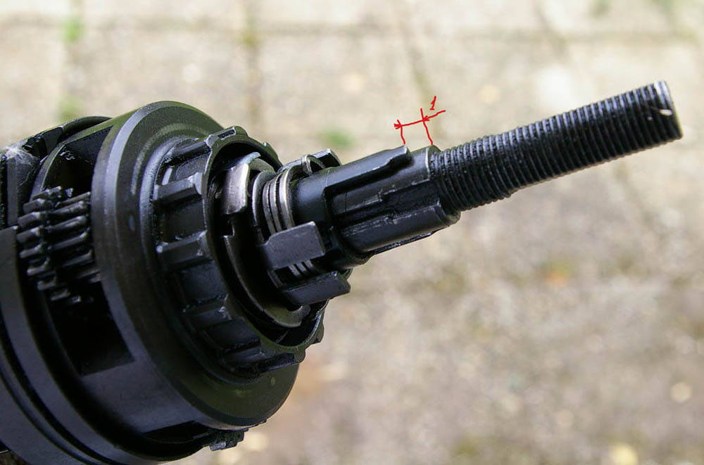

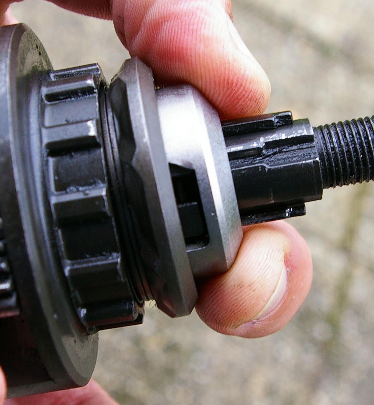

В принципе, планетрарка почти собралась (если следовать инструкции с велобига).
Проблема возникла только в одном пункте. В инструкции на велобиге сказано, что кожух мощной пружины (это та, которую надо взвести на пару оборотов) одевается после установки двух водил. У меня же диаметр
отверстия кожуха меньше внешнего диаметра первого водилы. И продеть кожух сквозь водило мне показалось невозможным.
Поэтому я прицепил кожух к первой водиле и взвел и нацепил конструкцию на оську в таком состоянии.
Но меня слегка тревожит мысль, что я недостаточно "утопил" первое водило. Всвязи с этим первый вопрос: достоточно ли 5мм в расстоянии 1? Также немного видно большую пружину "3" - это нормально?

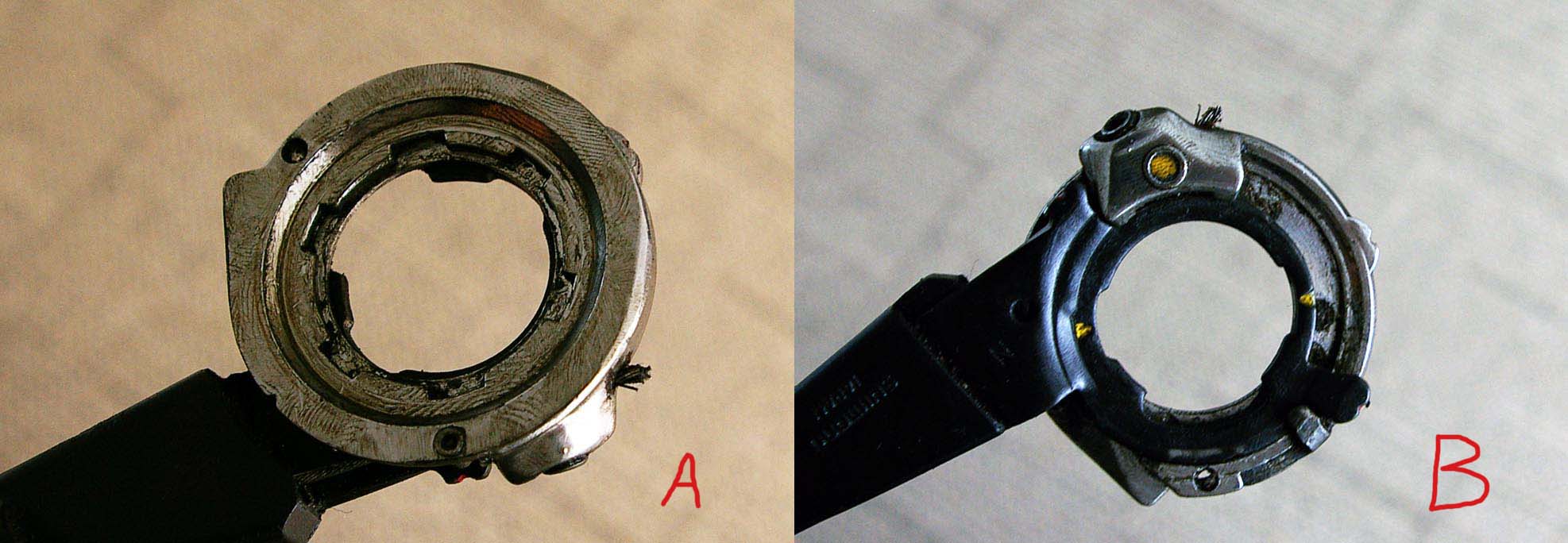

И теперь главный вопрос. Пока я мучился с самой планетаркой я напрочь забыл, как к ней цеплялся переклюк. Отправьте в мануал или посоветуйте здесь, плз, как его правильно нацепить!!

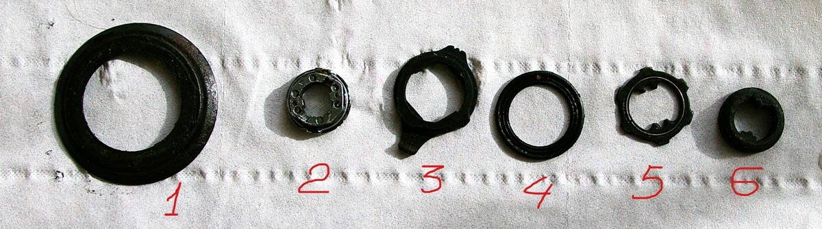

Для однозначности, я пронумеровал непонятные мне детальки.....
Как я понимаю, деталька 6 - конус пойдет первой, а вот что делать потом..... :eek:

Комментарий к файлу: Это мой переключатель (на него цепляется троссик). Как я понимаю В - это лицевая сторона?

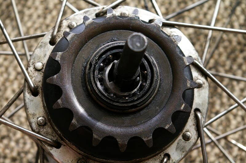

Комментарий к файлу: Это моя втулка... Подшипник я в финале вымою и смажу!!! :)

Взрыв-схема втулки вот, а здесь, как настраивать переключатель
