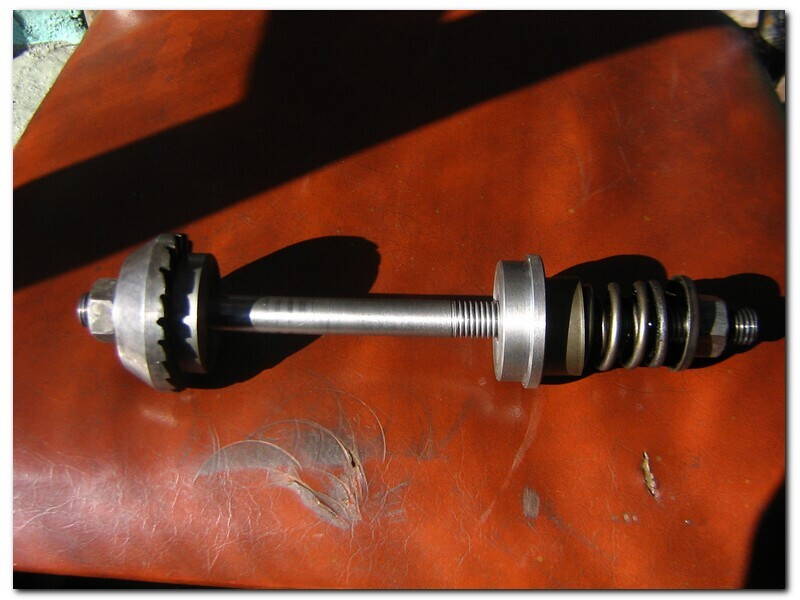

В процессе копания с железяками были найдены в ящике верстака торцевые фрезы.Решено изготовить мегаприспособу для торцевания каретки(а чего добру пропадать?)
Image0711.jpg [ 104.51 КБ | Просмотров: 7476 ]

Собственно, мегаприспособа в действии:
Image0721.jpg [ 131.93 КБ | Просмотров: 7472 ]

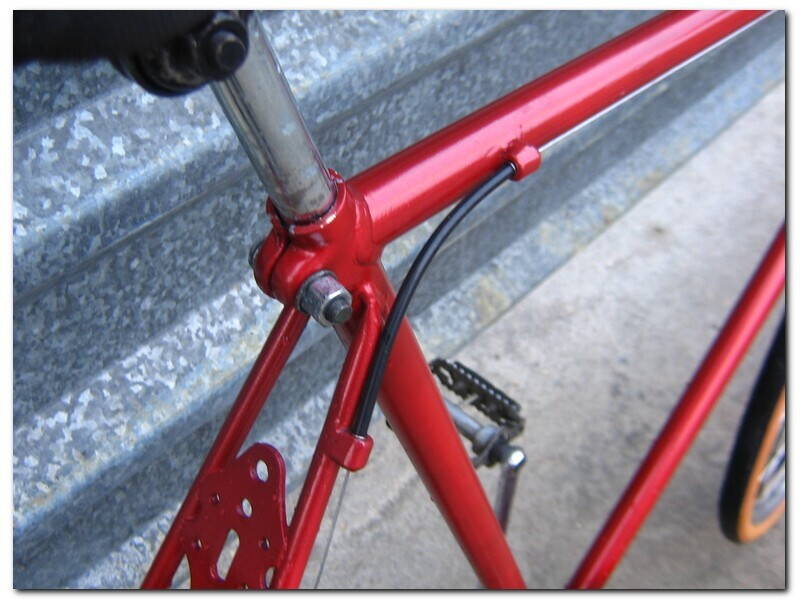

Тросик для управления планетаркой проведён по верхней трубе переднего треугольника рамы и правому вехнему перу:
Image0811.jpg [ 121 КБ | Просмотров: 7472 ]

Поездки с велобаулами выявили недочёты прокладки трансмиссионного тросика по верхнему перу.Сумки касаются тросика,что приводит к самопроизвольному переключению на соседнюю передачу.Приколхожена скоба-предохранитель:
Image020.jpg [ 89.57 КБ | Просмотров: 7303 ]
Image021.jpg [ 112.55 КБ | Просмотров: 7303 ]

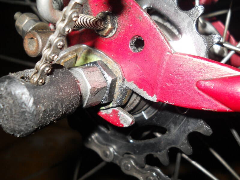

И на старуху бывает проруха... Всё-таки износилась резьба гайки оси немецкой втулки... Причём со стороны переключающего механизма, т.е. та гайка, в которую входит цепочка. Если год назад на левую сторону была изготовлена токарем, то сейчас услуги токаря стали недоступны...
Но, как обычно, включив смекалку методом усиленного чёса в тыковке вышел из положения с помощью ..... что бы вы думали? метчика М6! Да-да!
Дело в том, что резьба оригинальной гайки имеет размер М10,5х1. Ближайшие доступные гайки-М10х1, и М11х1(эта куплена в автомагазине, называлась "Гайка крепления маховика двигателя", авто толи УАЗ, толи Газель.
Малая не налазит, большая-болтается.
Вопреки правилу "Из большого всегда можно слелать что-нибудь поменьше, а вот из маленького-большое-трудно.." Было решено использовать гайку М10х1, низкую, контровочную гайку конуса оси велосипедной втулки.
Что ценно: метчик М6 имеет такой же шаг и профиль резьбы, что нам нужен, а маленький диаметр позволяет работать метчиком, словно шабером.
Минут через 30 после начала шкрябания метчиком по профилю резьбы гайки она, гайка, стала довольно хорошо цепляться за ось втулки. Смазал ось маслом, и аккуратно, по 1/6 оборота вперёд-назад стал наворачивать гайку на неё. Благодаря тому, что ось изготовлена из прочной закалённой стали и имеет лыски с двух сторон, это действо не заняло особых усилий и времени. Ось поработала в качестве метчика №2 (чистового). Даже колесо с вела не снимал-просто затянул второй, целой гайкой с противоположной стороны и всё.
Чтобы снизить требование к моменту затяжки новой гайки решил сделать натяжители. На ось они одеваются фигурным отверстием, исключающим проворот оси, и отогнутым усом фиксируются.
Чего-чего, а отверстий в дропаутах моего вела хватает, больше ничего сверлить не пришлось. Усы крепления крыла был перенесёны на болты крепления багажника, а в освободившиеся отверстия были установлены крепления тормозных колодок от старых кантилеверных тормозов, с укороченной резьбовой частью. Теперь от сдвига оси вперёд предохраняет натяжитель, от сдвига назад-цепь, гайка оси же буквально тут "для плезира" :) , чтоб перья не расходились :) . Вся работа заняла часа четыре.
Ну и фото:
DSC00595.JPG [ 40.75 КБ | Просмотров: 6591 ]
Image001.jpg [ 179.18 КБ | Просмотров: 6591 ]
Image002.jpg [ 190.4 КБ | Просмотров: 6591 ]
Image003.jpg [ 187.31 КБ | Просмотров: 6591 ]
