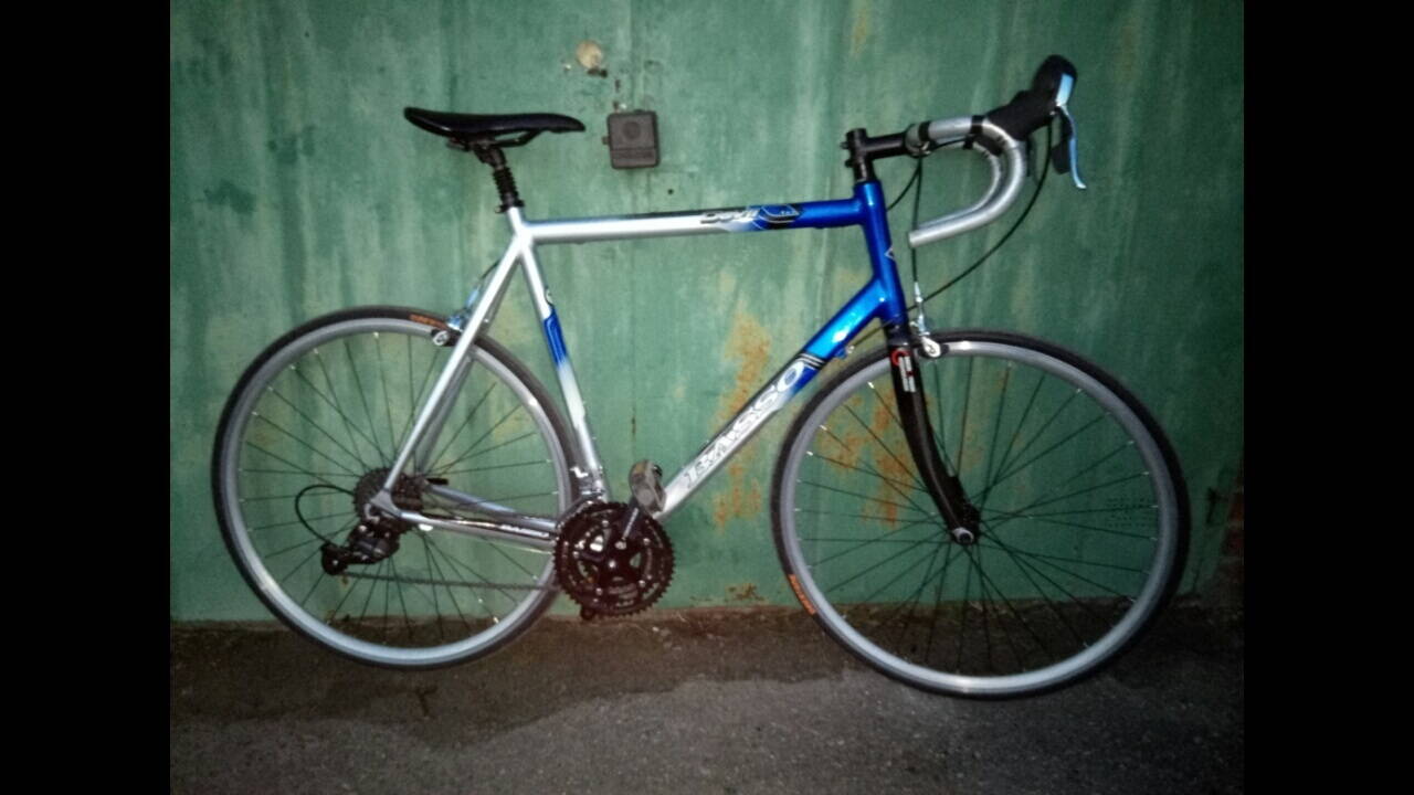

Итак. Сегодня вопрос решился. Объездив несколько мастерских (про них отдельно напишу, почти у всех корона на голове), результат не получил. Плюнув на все это, разобрал перекидку, вытащил пружину и на один оборот прослабил ее. ВСЕ!!! Тестировал, все работает легко, просто сказка!!!!! Фу-ф.
в мартеновском цеху это происходило? ;)

RostiTorth писал(а):
В гараже, с товарищем. Болгарка, тиски, дрель и вуаля!!!

DesignerMM писал(а):
круто - могла и лопнуть на холодную :good:
Я вообще хотел другую пружину подобрать, но после "удачных процедур" оставил родную.
СообщениеДобавлено: 26.04.2017 13:19
Сообщения: 55
Зарегистрирован:15.11.2015
Shevron
диаметр увеличился или вы перегибали и отрезали конец?
Внутрь пружины вставили ось и зажали в тиски. Потихоньку гнули, периодично вставляя в перекидку и пробуя ход. Потом обрезали по размеру. Диаметр не увиличился.
а как вы пружину сняли? Там же заклёпано.
Разсверлил заклепку, подобрали ось 4мм, нарезали резьбу на концах, закрутили закрытые гайки. Все облагорожено.
Фото перекидки попозже.
Педали для теста, если че.
S70426-135546.jpg [ 185.91 КБ | Просмотров: 2720 ]
S70426-135611.jpg [ 206.88 КБ | Просмотров: 2720 ]
