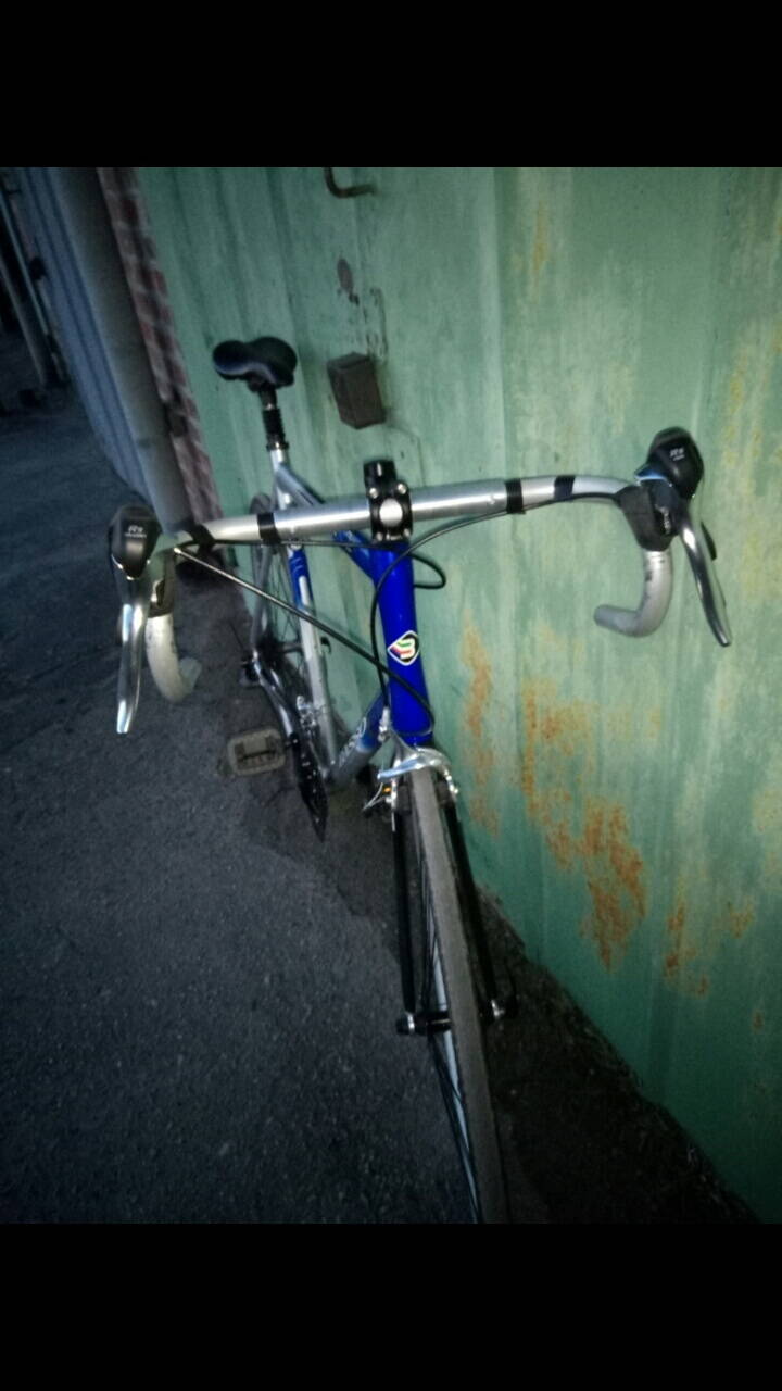

Итак. Сегодня вопрос решился. Объездив несколько мастерских (про них отдельно напишу, почти у всех корона на голове), результат не получил. Плюнув на все это, разобрал перекидку, вытащил пружину и на один оборот прослабил ее. ВСЕ!!! Тестировал, все работает легко, просто сказка!!!!! Фу-ф.

В гараже, с товарищем. Болгарка, тиски, дрель и вуаля!!!

DesignerMM писал(а):
круто - могла и лопнуть на холодную :good:
Я вообще хотел другую пружину подобрать, но после "удачных процедур" оставил родную.
СообщениеДобавлено: 26.04.2017 13:19
Сообщения: 55
Зарегистрирован:15.11.2015
Shevron
диаметр увеличился или вы перегибали и отрезали конец?
Внутрь пружины вставили ось и зажали в тиски. Потихоньку гнули, периодично вставляя в перекидку и пробуя ход. Потом обрезали по размеру. Диаметр не увиличился.

Разсверлил заклепку, подобрали ось 4мм, нарезали резьбу на концах, закрутили закрытые гайки. Все облагорожено.
Фото перекидки попозже.
Педали для теста, если че.
S70426-135546.jpg [ 185.91 КБ | Просмотров: 2721 ]
S70426-135611.jpg [ 206.88 КБ | Просмотров: 2721 ]
