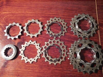

і так, ще одне запитання. касета на вілсеті dura ace 10-ка, гайка була затягнута, але зірки шатались. розкрутивши зрозумів що щось не так. наскільки розумію має бути ще якась уплотняюча шайба під фіксуючу гайку. в мене її нема (касета б/у). я правий? чи щось не так? якщо так то може має хто вбиту касету заради цієї шайби?
фото моєї касети.

Хммм, а що за вілсет? Просто бувають під 11-швидкісну касету, де барабан дещо ширший.

та вілсет якщо не помиляюсь Mavic Open Pro, на втулках ультегри. Просто пробував виготовити власноруч проставочне кільце (для проби) - проблему знімає, касету зажимає добре, але потрібна точність в товщины самої шайби, бо вручну то долы міліметрів вже дають кривизну руху касети. Десь бачив фото такої ж касети в розборі і здається там є шайба якої в мене нема.

різниця десь в 1,5мм, не думаю що це барабан для 11-ки, тим більше це втулка ультегра

Шайба 1 мм , як правило , треба . Ставиться , коли касета рухається .

тобто вона має бути в комплекті? Де таку взяти? Чи зробити самому?

Эта шайба обычно входит в комплект новой кассеты (№ 13) http://bike.shimano.com.sg/media/techdo ... 728250.pdf
Иногда прилагается к барабану, на который садится кассета.
Толщина - 1 мм. Диаметр - по наружному диаметру
посадочных шлицев. Ставится, если барабан длинней, чем кассета
(обычно для нового барабана производитель указывает какие
кассеты можно ставить без проставки, а какие с проставкой).
Выглядит так: http://www.sjscycles.co.uk/shimano-dura ... prod14554/
В наших магазинах довольно редко. Возможно осталась у тех,
кто покупал новые кассеты. Можно сделать самому.

о, дякую. все тепер зрозуміло. по мануалу тепер бачу що в мене нема 2 пункти: "2" і "13". пробував зробити проставку під касету на швидку руку з проставочного кільця з іншої МТБ касети, спасло, але товщину зточував вручну і коли поставив то зрозумів шо то треба дуже точну шайбу, або робити під гайку. ну хоть тепер впевнений що то не з касетою щось чи з барабаном))
