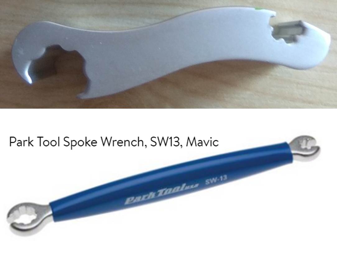

Зарегистрирован:09.09.2013
Нужен такой ключ. Варианты, как может выглядеть. Это самый маленький из ключей для спиц Mavic (5.5 или 5.6 мм)
ключ 2.png [ 43.29 КБ | Просмотров: 1560 ]
ключ.jpg [ 44.58 КБ | Просмотров: 1560 ]
