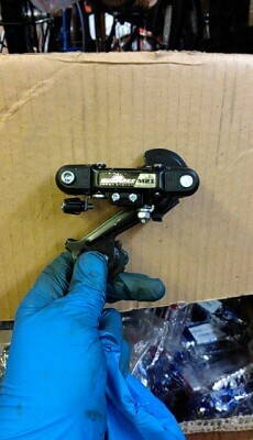

Переклюк на фотке с запиленной кеджью шим. сора 8к восстановить можно,но плавного переключения как от новья небудет,он будет сбрасывать цепь сильно,но ничё страшного.
Тормоза ставь дюрэйс ,всётаки я вижу шиману на веле полностью,они кстати ох-е
Передний переклюк на фотке шима 600 от 8/2 то что доктор прописал,восстанови,поставь,
Настоятельно рекомендую на шифтеры взять шиму 600 8/2 ,тк передний переклюк у тебя есть родной,задний тож есть,даже если не получится восстановить,найдёш на 8 скоростей легко,+ у тебя ох-е колёса,но для трещётки поэтому чтоб фсё было в тему шима 600 8/2 !!!!
Трещётка которая на сноске 11-32 ,небери! ищи хх-28,потомучто у тебя шоссе обвес и переклюк сорин до 28,тоесть если ты Ставиш эту трещётку то у тебя геморой нетолько найти зад. переклюк на нужное ко-во скоростей но ещё и с длинной лапкой на 32 звезды
Кстати у тебя на веле оч короткий трос/рубашка сзади,изза этого хреновое переключение,шифтеры на веле знаю старый харрет от сача (теперь срам) они 6к ,но только индекс(есть фрикционное переключение,старые дела ,оно регулируется натяжкой троса, и индексное оно механическое и щелкает :) ),удлинни рубашку,отрегуллируй переклюк ,смаж и всё забегает как есть.

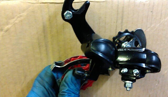

И ещё раз ненадо городить огород,бери шиму 600 8/2 и8к трещётку хх-26 или хх-28 и всё будет работать и небудет винегрета и заморочек,ооочень надежный обвес,чинится на коленке и ох-й винтажный вид и в одной временной нише с великом.Дюраэйс 10к геморой,работает только с дюрой ,касеты ,цепи,переклюки,намучаешся и выкинешь,тиагра 3/9 говно ненадёжное,выглядит стрёмно с 8ком ненастроешь,счас закину индексные переклюки накопал на работе,один sunrise на фотке он 7к ненашел 8к но он также выглядит только номер другой,второй огомный чёрный 8к смотрится уёб-но но работает и если ухаживать то нормально хватает,кстати он до 34 звезд берёт
