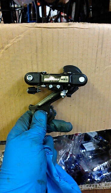

И ещё раз ненадо городить огород,бери шиму 600 8/2 и8к трещётку хх-26 или хх-28 и всё будет работать и небудет винегрета и заморочек,ооочень надежный обвес,чинится на коленке и ох-й винтажный вид и в одной временной нише с великом.Дюраэйс 10к геморой,работает только с дюрой ,касеты ,цепи,переклюки,намучаешся и выкинешь,тиагра 3/9 говно ненадёжное,выглядит стрёмно с 8ком ненастроешь,счас закину индексные переклюки накопал на работе,один sunrise на фотке он 7к ненашел 8к но он также выглядит только номер другой,второй огомный чёрный 8к смотрится уёб-но но работает и если ухаживать то нормально хватает,кстати он до 34 звезд берёт

Здоров,короче так,зная что шим.600 8скоростной переклюк найти ...мммм долго,ищеш сору 8 ск заднюю(или любой шимановский переклюк на8 скоростей) с длинной лапкой!!!(кроме дюрэйс) и берёш ту трещётку 8к на сноске которая,это ещё один вариант если хочется кататься прям счас!!! А у тебя я бы взял камповские тормоза ,закинь в личку сайтик этот европейский, а когда друг едет?
