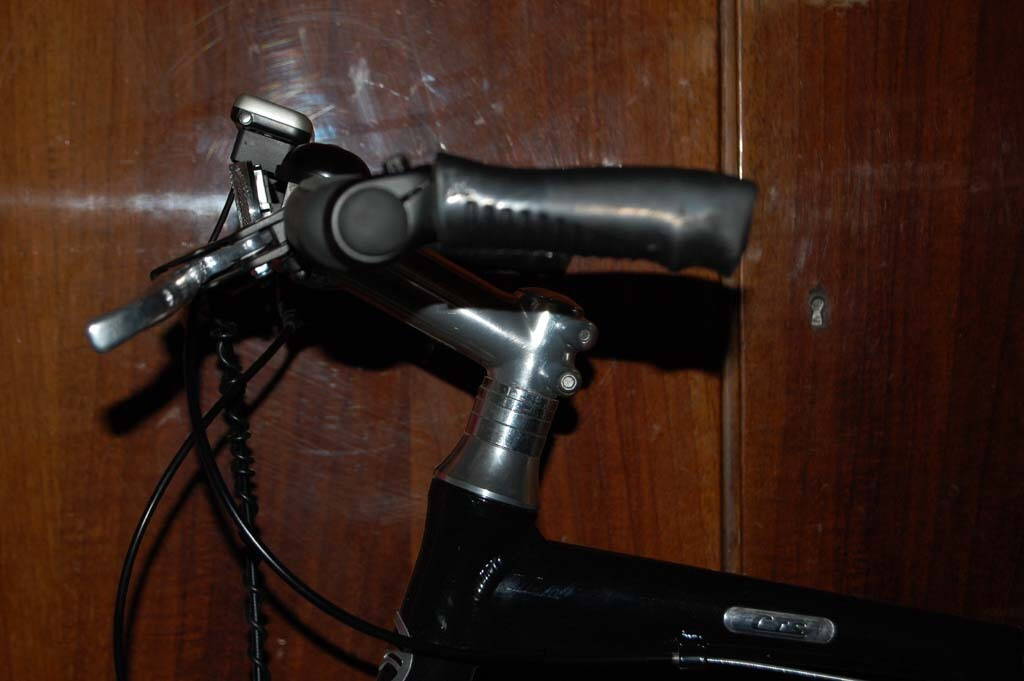

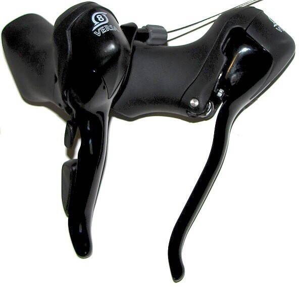

Для наглядности проблемы замены руля на шоссейный у велосипедов с планетарками, привожу фото.
Я еще год назад штудировал эту проблему, и в интернете видел два варианта решения-первый это вырезать из шоссейного руля средннюю часть, заменив ее куском трубы подходящего диаметра, потом соединив руль; второй-это использовать шоссейные тормозные комбинированые ручки (вместе с манетками), но нужно делать адаптер для смены хода троса управления планетаркой, а в моем случае и тормозов. Резать руль не хочу-боюсь потом на него упираться, а шоссейных ручек с манетками у меня нет, а стоят они нехило. Есть еще вариант-тормозные ручки-манетки специально для планетарок-нижняя фотка, но стоит это добро 1600 грн., да и достать где их в Украине не знаю.

viking_sys писал(а):
А тормозные ручки - shimano BLR-400 или Tektro
Да, действительно тормоза стоковые - Tektro - простейшие V-brake.
У меня есть шоссейный руль Amoeba HB-R360 (установочный диаметр 26.0 мм). Его диаметр не позволяет надеть ревошифтер на рог даже вначале. Но даже если бы ревошифтер надеть, то проблема с тормозными ручками остается.

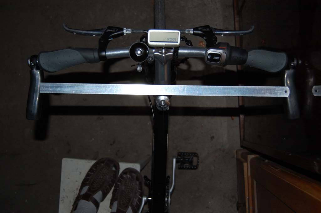

Если вариант покупки новых торморучек и тормозов отпадает, значит остается думать, как оставить существующие. Нельзя ли там расточить хомут? Если нет, то можно просто прямой руль с манетками и ручками прихомутать к шоссейному рулю сверху-спереди. Дешево и сердито, а кроме того:- можно быстро разобрать и вернуть в исходное состояние;- появляется еще одна труба для поперечного хвата.
Я хочу решить эту проблему крайне просто-без смены тормозов, ревошифтера и прочего. Забавно, но эта идея с прихомученой палкой к шоссейному рулю мне приходила в голову и я даже ее попытался осуществить практически. Но в качестве основы я взял не этот стандартный руль, что на фото, а кусок алюминевой трубы. Стандартный руль слишком широк и по центру имеет утолщение, которое мешает сдвинуть все компоненты поближе к середине. Ну вобщем я все собрал и тут и появился этот подводный камень-елементы руля оказались выдвинуты дальше от оси поворота колеса. Это привело к тому, что длины троса заднего тормоза не хватило и при повороте вправо идет натяжка троса и стабатывает тормоз.

Курт писал(а):
Если на гибриде вилка жесткая- получится.
Вилка жесткая. Сначала я привыкал к такой посадке, она мне казалась слишком растягнутой, поначалу болела спина. Были проблемы удержать руль при мощном педалировании стоя. Поэтому я рожки прикрепил этим способом что на фото, чтобы можно было рвать руль на себя. Но со временем я привык к этой посадки и, мало того, появилось желание вытянуться еще больше-и я перевернул вынос. Поездив немного так у меня появилось желание вытянуться еще больше. Но опускать руль доконца не получается-трос управления планетаркой начинает сильно задевать передние тормоза. Так что проблемы в том что верхняя труба в кроссовых длинее, нежели в шоссерах у меня нет.
