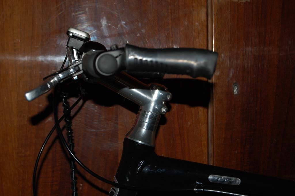

Для наглядности проблемы замены руля на шоссейный у велосипедов с планетарками, привожу фото.

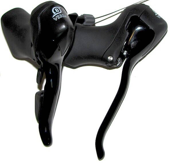

Я еще год назад штудировал эту проблему, и в интернете видел два варианта решения-первый это вырезать из шоссейного руля средннюю часть, заменив ее куском трубы подходящего диаметра, потом соединив руль; второй-это использовать шоссейные тормозные комбинированые ручки (вместе с манетками), но нужно делать адаптер для смены хода троса управления планетаркой, а в моем случае и тормозов. Резать руль не хочу-боюсь потом на него упираться, а шоссейных ручек с манетками у меня нет, а стоят они нехило. Есть еще вариант-тормозные ручки-манетки специально для планетарок-нижняя фотка, но стоит это добро 1600 грн., да и достать где их в Украине не знаю.

Гхм, вроде на этом форуме видел фотку как поставить ревошифтер для восьмерки на барана.
На правый рог одевается (снизу).
Да, для переключения нужно спустиь руку, но ведь можно и барана не ставить экстремально низко.
А тормозные ручки - shimano BLR-400 или Tektro
Система "ниппель" дешево и сердито.

Не хочу быть голословным, но вы поищите в инете, может быть существуют манетки типа Tourney для вашей планетарки, вот какие в этой ветке поставлены viewtopic.php?f=23&t=10668&start=0
Если найдете - возможно заказать их через интернет будет не так уж дорого. Тогда же и тектро закажете.
Кстати тектро для шоссейного руля скорее всего будут плохо работать с вибрейками, они для кантилеверов или минивибрейков. Если так, то придется переходить на этот вид тормозов.
Вообще этот переход с прямого руля на шоссейный, вопрос казалось бы простой, влечет за собой кучу проблем, так что надо все хорошо продумать и проверить, прежде чем начинать что-то покупать.
Два вопроса надо решить:
1)Вы привязаны к планетарке - значит, если не существует простой индексной манетки для шоссейного руля с нужным ходом троса, то остается только мудрить как пристроить существующую манетку. Нельзя ли там расточить хомут?
2)Какие тороморучки вы можете поставить? Тектро, те, что ставятся сверху руля дополнительно к основным ручкам, стоят от $15, но не работают с вибрейками. Кроме того, надо подумать, можно ли их использовать без основных ручек - куда крепить концы тросов?
Почти все торморучки для шоссейного руля - имеют короткий ход троса (под клещи, канти..., минив...), т.е. все равно придется еще и тормоза менять. (Есть исключения, которые скорее всего стоят слишком дорого и доступны только через интернет - кажется трек520 комплектуется торморучками под вибрейки - надо посомотреть комплектацию.)
Если вариант покупки новых торморучек и тормозов отпадает, значит остается думать, как оставить существующие. Нельзя ли там расточить хомут?
Если нет, то можно просто прямой руль с манетками и ручками прихомутать к шоссейному рулю сверху-спереди. Дешево и сердито, а кроме того:

У меня есть шоссейный руль Amoeba HB-R360 (установочный диаметр 26.0 мм). Его диаметр не позволяет надеть ревошифтер на рог даже вначале. Но даже если бы ревошифтер надеть, то проблема с тормозными ручками остается.

Я хочу решить эту проблему крайне просто-без смены тормозов, ревошифтера и прочего. Забавно, но эта идея с прихомученой палкой к шоссейному рулю мне приходила в голову и я даже ее попытался осуществить практически. Но в качестве основы я взял не этот стандартный руль, что на фото, а кусок алюминевой трубы. Стандартный руль слишком широк и по центру имеет утолщение, которое мешает сдвинуть все компоненты поближе к середине. Ну вобщем я все собрал и тут и появился этот подводный камень-елементы руля оказались выдвинуты дальше от оси поворота колеса. Это привело к тому, что длины троса заднего тормоза не хватило и при повороте вправо идет натяжка троса и стабатывает тормоз.

Вилка жесткая. Сначала я привыкал к такой посадке, она мне казалась слишком растягнутой, поначалу болела спина. Были проблемы удержать руль при мощном педалировании стоя. Поэтому я рожки прикрепил этим способом что на фото, чтобы можно было рвать руль на себя. Но со временем я привык к этой посадки и, мало того, появилось желание вытянуться еще больше-и я перевернул вынос. Поездив немного так у меня появилось желание вытянуться еще больше. Но опускать руль доконца не получается-трос управления планетаркой начинает сильно задевать передние тормоза. Так что проблемы в том что верхняя труба в кроссовых длинее, нежели в шоссерах у меня нет.
