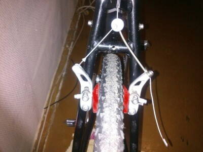

vmail писал(а):
Ну, что вам сказать…. Тормозов (по крайней мере, с этими колодками) у меня нет. Точнее, то что есть - тормозами после двухосевых Campagnolo с колодками Baradine назвать категорически невозможно.
Кантилеверные тормоза станут мощными, если взять мягкие колодки и хорошо настроить. Прежде всего нужно сделать так, чтоб рычаги растопырились как можно горизонтальнее (если вы это знаете, прошу извинить).
viewtopic.php?f=36&t=32933#p441334
При этом даже очень сильно выдвинутые держатели колодок ничему не мешают. Прочности и жесткости хватит.
viewtopic.php?f=36&t=32933#p441402
Дополнительное средство для мощности - занизить точку, в которой соединяются два нижних тросика. Проще говоря, приблизить эту точку к резине.

andr писал(а):
Спасибо, в любом случае почитаю темы) Проблема в том, что это кантилеверы для некантилеверных колодок, а под крепление как на шоссейных/ВИ. А те колодки, которые я поставил, очень слабо регулируются в плоскостях (просто у них нет таких возможностей, нет тех конусных шайб). Думал, небольшое несовпадение плоскостей не будет так заметно. Ошибался. Попробую другие колодки в любом случае, но и с остальным попробую пошаманить. Кантики использовал давно, и очень ограниченно - поэтому опыта нормального с ними нет, можно сказать.
Купите колодки для ви. Правильнее всего - трехцветные (бывают разных марок, но резинки совершенно одинаковы по наружности и составу). Они лучшие. Вибрейкофилы это хорошо знают.
http://www.velostyle.com.ua/133222.html
http://shop.velo.kharkov.ua/product/kol ... ye/?page=1
Если штатных шайб мало, чтоб как следует растопырить рычаги, подложите дополнительные шайбы от старых колодок. Попросите знакомых, чтоб поискали ненужные, изношенные.
С другой стороны, такие колодки тормозят столь хорошо, что можно и не раздвигать рычаги дополнительно.

andr писал(а):
Точно! В прошлом годе брал в Веломании Барадины, тормозят хорошо, обод не трут, не пищат, слабо изнашиваются.
СообщениеДобавлено: 24.02.2014 11:35
Сообщения: 6400
Город: Київ, неКиїв
Зарегистрирован:29.08.2009
Так я и говорю - сначала попробую другие колодки, Baradine шоссейные. Там с регулировками намного лучше дело обстоит. Велосипед собран на половину (минимум) из того, что было дома под рукой, или снято с прошлосезонного тренировочного шоссейника. Уж колодок для ВИ у меня несколько лет как нет, вместе с самим МТВ с ВИ.

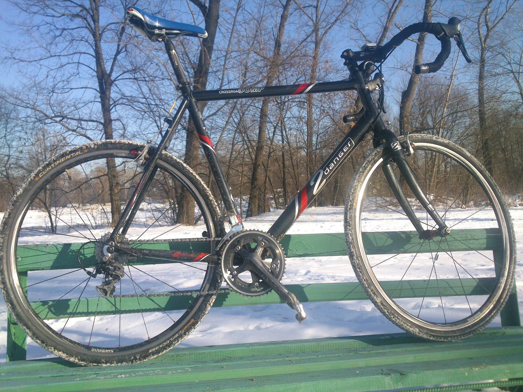

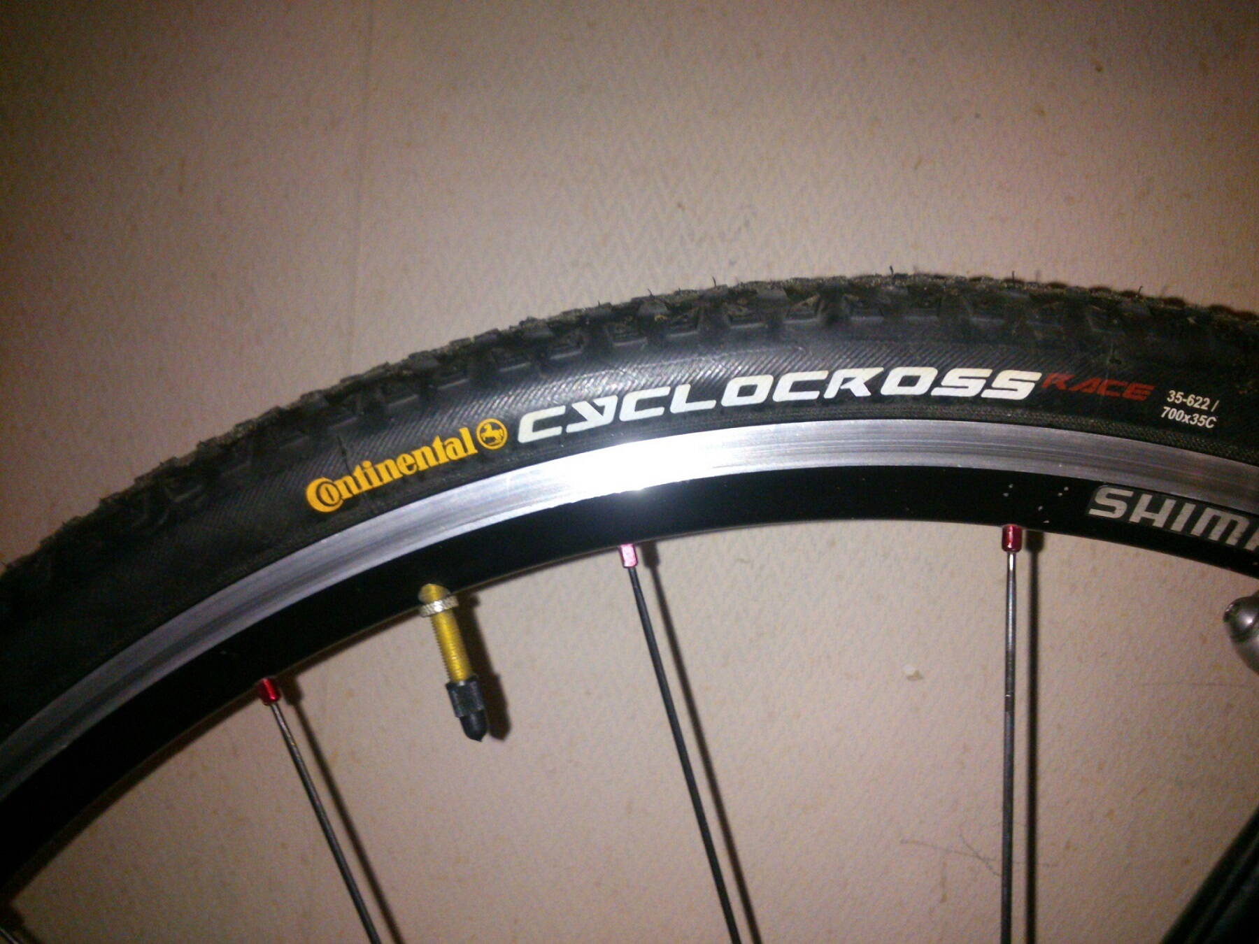

dunlopss писал(а):
Я думал CX у нас мертв, сам не так давно подсел в поиске альтернативы зимнему станку и оказался очень доволен.
Разве что наличие запчастей не радует. Колодок штоковых мало хороших , вибрейки не тру , а от крабов толку мало.
Да чего мёртв… Просто, как и многое, задвинут далеко за футбол/баскетбол/волейбол/... Т.е. люди вроде есть, которым интересно и которые хотели бы заниматься, но негде/нескем/МагазинЗапчастиНеВозит/... Но велокросс во многих даже более благополучных в плане велоспорта странах переживает спад, или как это назвать… Надеемся - будет лучше.
Есть инет-магазины, этим можно всё решить. Тем более что сейчас (да и не только сейчас, мои канти тому пример) многие идут под колодки, которые такие же по креплению как шоссейные/ВИ. Этим проблему можно решить, с такими колодками намного легче, чем с качественными чисто кантилеверными.
СообщениеДобавлено: 25.02.2014 00:00
Сообщения: 41
Зарегистрирован:16.06.2013
ну проблему с тормозами и переход на норм колодки буду решать после сборки второго велосипеда.Изначально то СХ задумывался как *что делать зимой*. правда 35 шиповка по сухой трассе не лучшее решение .
От шатунов СХ тоже отказался. точнее до них не дошел , сначала поставил компакт 34-50 но после двух выездов отказался и поставил нормальные 39-52 . Кассета 11-28 перекрывает любые перепады
IMG_0944.JPG [ 192.72 КБ | Просмотров: 3025 ]
DSC_0424.jpg [ 601.89 КБ | Просмотров: 3025 ]
DSC_0528.jpg [ 961.62 КБ | Просмотров: 3025 ]
DSC_0425.jpg [ 741.76 КБ | Просмотров: 3025 ]
https://vk.com/pro_cycling_stuff

Кстати, поменял колодки (Ультегру, о которой упоминал, на Барадин, о которых тоже говорил). Завтра катну с полсотни км - посмотрим как будет. Уже сейчас, по ощущениям, стало намного лучше. Но я ещё и сами тормоза немного подстроил - передвинул "мостик" чуть выше, для того чтоб достаточно хватало не в конце уже, а к середине. Зазоры стали меньше, но я пока "взрослый кросс" не езжу и неизвестно буду ли - так что можно себе позволить. Как я уже писАл - для меня это больше замена шоссейнику на плохую погоду, поскольку резина другая, зазоры сами по себе больше, да и крылья можно поставить посерьёзней чем SKS RaceBlade (я не полные, конечно, влеплю - но версия XL, по сравнению с неXL на шоссейнике, тоже отличается в лучшую сторону).
