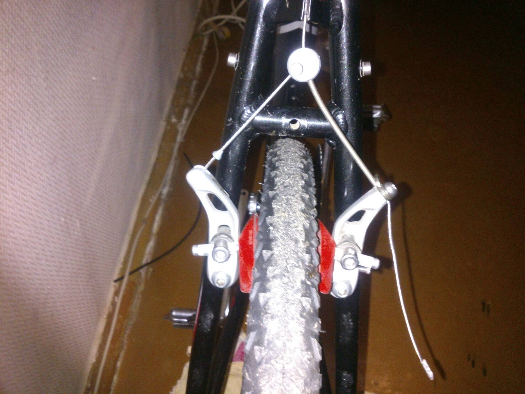

Ну, что вам сказать…. Тормозов (по крайней мере, с этими колодками) у меня нет. Точнее, то что есть - тормозами после двухосевых Campagnolo с колодками Baradine назвать категорически невозможно.
Кантилеверные тормоза станут мощными, если взять мягкие колодки и хорошо настроить. Прежде всего нужно сделать так, чтоб рычаги растопырились как можно горизонтальнее (если вы это знаете, прошу извинить).
viewtopic.php?f=36&t=32933#p441334
При этом даже очень сильно выдвинутые держатели колодок ничему не мешают. Прочности и жесткости хватит.
viewtopic.php?f=36&t=32933#p441402
Дополнительное средство для мощности - занизить точку, в которой соединяются два нижних тросика. Проще говоря, приблизить эту точку к резине.

Спасибо, в любом случае почитаю темы) Проблема в том, что это кантилеверы для некантилеверных колодок, а под крепление как на шоссейных/ВИ. А те колодки, которые я поставил, очень слабо регулируются в плоскостях (просто у них нет таких возможностей, нет тех конусных шайб). Думал, небольшое несовпадение плоскостей не будет так заметно. Ошибался. Попробую другие колодки в любом случае, но и с остальным попробую пошаманить. Кантики использовал давно, и очень ограниченно - поэтому опыта нормального с ними нет, можно сказать.
Купите колодки для ви. Правильнее всего - трехцветные (бывают разных марок, но резинки совершенно одинаковы по наружности и составу). Они лучшие. Вибрейкофилы это хорошо знают.
http://www.velostyle.com.ua/133222.html
http://shop.velo.kharkov.ua/product/kol ... ye/?page=1
Если штатных шайб мало, чтоб как следует растопырить рычаги, подложите дополнительные шайбы от старых колодок. Попросите знакомых, чтоб поискали ненужные, изношенные.
С другой стороны, такие колодки тормозят столь хорошо, что можно и не раздвигать рычаги дополнительно.

Так я и говорю - сначала попробую другие колодки, Baradine шоссейные. Там с регулировками намного лучше дело обстоит. Велосипед собран на половину (минимум) из того, что было дома под рукой, или снято с прошлосезонного тренировочного шоссейника. Уж колодок для ВИ у меня несколько лет как нет, вместе с самим МТВ с ВИ.

Кстати, поменял колодки (Ультегру, о которой упоминал, на Барадин, о которых тоже говорил). Завтра катну с полсотни км - посмотрим как будет. Уже сейчас, по ощущениям, стало намного лучше. Но я ещё и сами тормоза немного подстроил - передвинул "мостик" чуть выше, для того чтоб достаточно хватало не в конце уже, а к середине. Зазоры стали меньше, но я пока "взрослый кросс" не езжу и неизвестно буду ли - так что можно себе позволить. Как я уже писАл - для меня это больше замена шоссейнику на плохую погоду, поскольку резина другая, зазоры сами по себе больше, да и крылья можно поставить посерьёзней чем SKS RaceBlade (я не полные, конечно, влеплю - но версия XL, по сравнению с неXL на шоссейнике, тоже отличается в лучшую сторону).

Да, отличаются. Принцип остаётся один - это тормоза с центральной подводкой троса (с центральной тягой), но есть с разным профилем и с разным креплением колодок (как раз то, о чём я и упоминал - есть те, что под колодки шоссейного/ВИ крепления, а есть те, что принято называть классическими кантилеверными).
