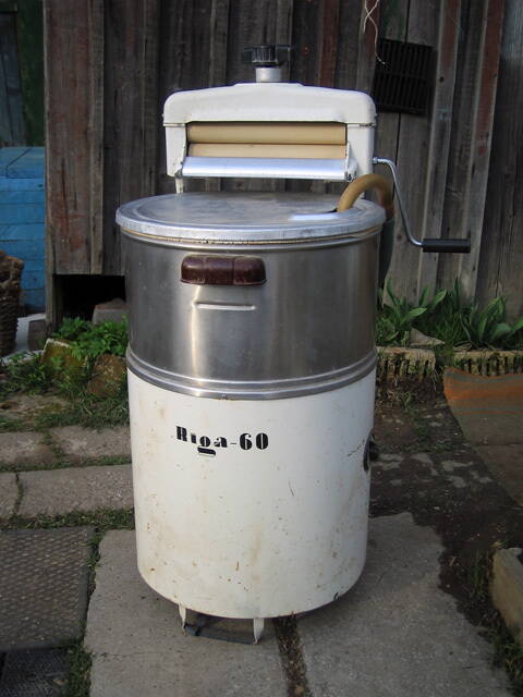

Посмотрел я на это дело, на ролики из картона :facepalm: ну зачем же такая сложность...
Пошел на балкон и вытащил два ролика из старой стиральной машинки. Они для отжима белья применялись.
Они покрыты резиной, тяжелые такие. Теперь я знаю, зачем я их не выкинул, как чувствовал что зачем-то пригодятся.
стиральная машинка.jpg [ 135.42 КБ | Просмотров: 2488 ]
Станок я сделал, но поскольку сюда никто не заходит, фото тут viewtopic.php?f=31&t=210862&p=1381664#p1381639
Продолжение истории там >
Станок я сделал, но поскольку сюда никто не заходит, фото тут http://tourist.kharkov.ua/phpbb/viewtop ... 4#p1381639
За неортодоксальность мышления - огромный респект ( мну последняя работа, где и токарный и Хрезерный были, избаловали).
Но в станке самое главное - три ролика. Чтобы Ипнуться было можно. :shock: :shock: Иначе же неинтересно!!! :mad: :mad:
