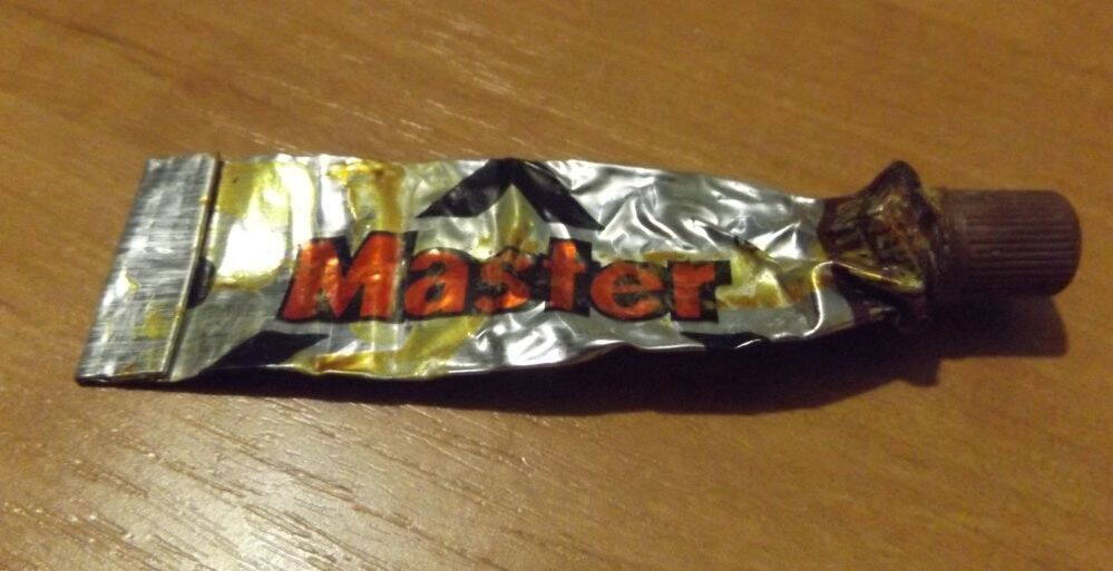

Валентин Балицький писал(а):
сьогодні пішов на шиномонтаж заклеїв дирку
і оставив ту латку яка ніби то нормально заклеїлась
в ітоге після 1мінути слабо накаченої камери латку зірвало нахрен клей говно
И латки и клей имеют срок годности. Клей около года. Латки дольше живут, чем клей.На коробочке *красно солнышко* вы никогда не увидите дату. Также не увидите ее на клее. Хотя на нем 100% должна стоять! Очень важно как хранится эта чудо коробочка. Как правило на базарах она перемерзает! Так-что это лотерея.
На даче есть латки которые как выше упоминалось уже пожелтели-порыжели, но это не беда. Я их кладу в бензин на 5-10 мин и клею. Жители деревни счастливы, а эксплуатация там хэви-дьюти!

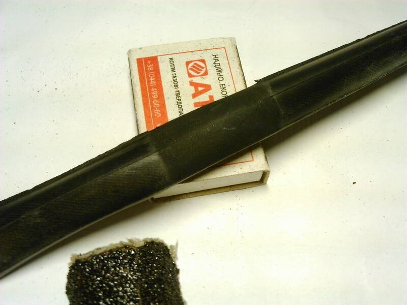

От "перемерзания" клей не портится.
На всякий случай, а то некоторые не умеют подготавливать камеру к поклейке.
tube.jpg [ 127.79 КБ | Просмотров: 3444 ]

ТанкисТ писал(а):
А также не стоит лепить редсановские латки и им подобные нашими клеями (Момент, Лодка, Резиновый...) они их не клеят. Точно не вспомню, какими именно двумя пытался, но безуспешно. Может быть что-то и клеит, но экспериментировать нет желания. А вот наоборот, редсановский клей себеподобные латки клеит так же хорошо как и свои (на узкие шоссейные камеры брал отдельно маленькие латки типа таких http://www.velostyle.com.ua/91332.html).
Клей "Момент" для заклейки шин вообще не годится так как предназначен только для жестких материалов. В том что его пленка нисколько не растягивается можно убедиться если сделать все как делается при склейке резины от камер, намазать клеем но не склеивать. После застывания пленка клея получается жесткая и если резину растягивать то она отпадает.
 Заголовок сообщения: Re: Как клеить шоссейные камеры?
СообщениеДобавлено: 01.01.2016 21:44

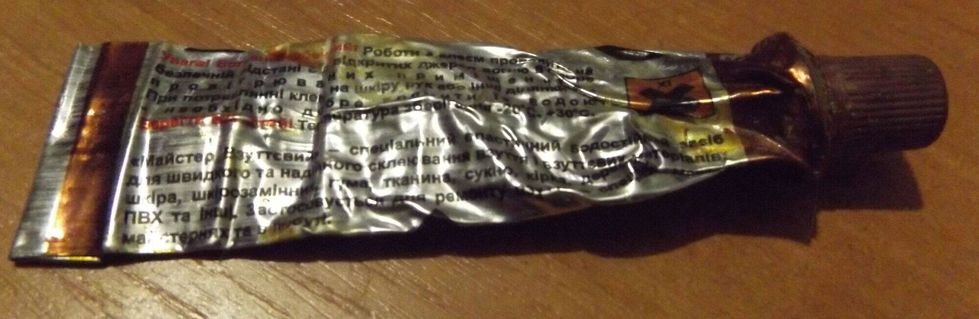

Сообщения: 274
Изображения: 5
Город: KYIV
Зарегистрирован:03.04.2015
НЕ знаю как на Урале, но в Житомирской области неоднократно показал себя с хорошей стороны. Так-же 88 был испробован. Оба Украинского производства! Лучше пожалуй справляется Master(Made in Ukraine).
