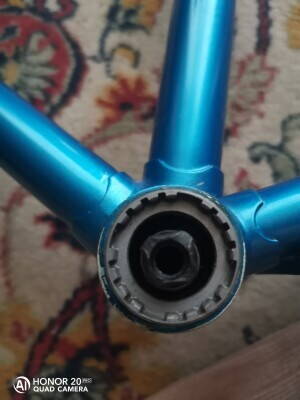

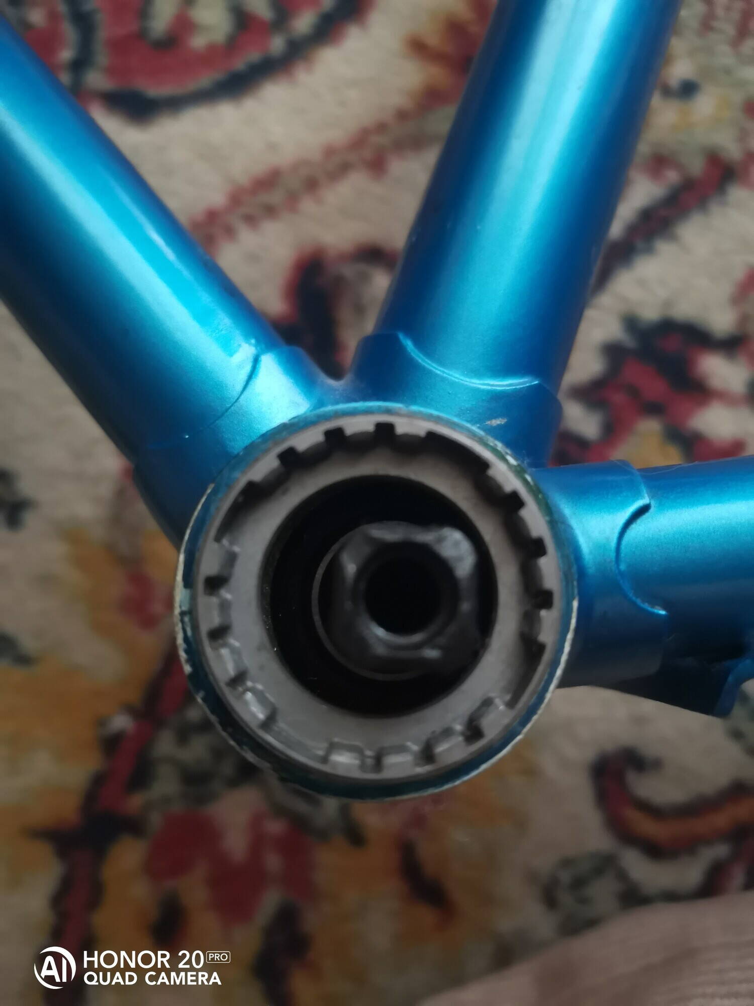

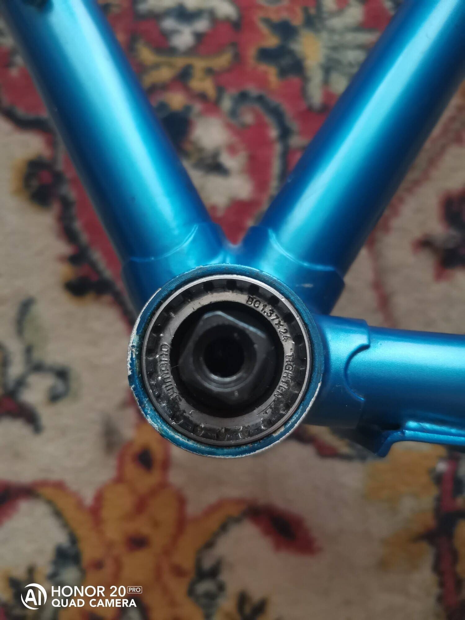

А вот они и траблы.
IMG_20200611_095954.jpg [ 681.59 КБ | Просмотров: 1886 ]
IMG_20200611_100145.jpg [ 660.47 КБ | Просмотров: 1886 ]
Комментарий к файлу: Это шимано...
IMG_20200611_104005.jpg [ 734.88 КБ | Просмотров: 1886 ]
 Заголовок сообщения: Re: Trek 400
СообщениеДобавлено: 11.06.2020 10:54
Сообщения: 117
Город: Запорожье
Зарегистрирован:24.05.2020
В общем в топку VP Components... Если эти ребята резьбу не могут ровно нарезать, то что можно говорить об остальном!?

такая себе реклама квад камеры. уверен, что она может гораздо лучше

Так а в чому трабли? Я так і не зрозумів.
Багато разів ці вп каретки на зимній ашан ставив та все ок.
Конечно может, но у нас же здесь не кружок фотохудожников. :)
