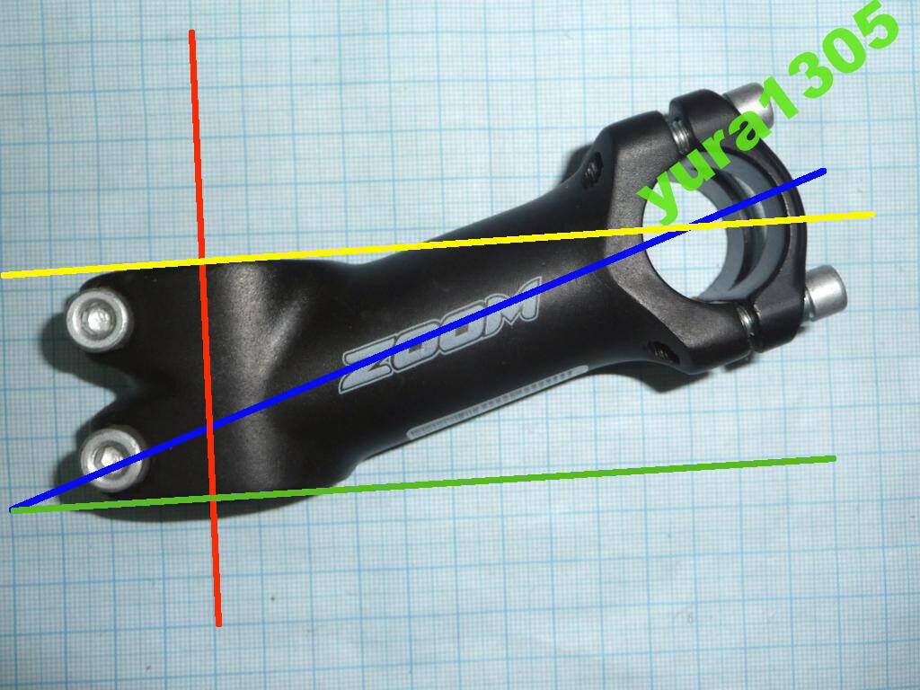

А есть вообще какието стандарты по которым делают угол не регулируемых выносов?
я тут с помощью тетрадного листа путём деления на два (типа 90гр.на 2 =45;45на 2=22.5 и т.д.)
прилаживая вынос к получаемому углу получил примерно 28градусов ,реален ли такой угол,или ориентироваться в сторону 30градусов?
Судя по картинке выше мой вынос сильно длинный для меня или сиденье очень далеко задвинуто,но мне весьма комфортно.
По этому не хочется эксперементов.

 Заголовок сообщения: Re: Как правильно подобрать вынос?
СообщениеДобавлено: 30.06.2013 11:20
Сообщения: 14
Город: Одесса
Зарегистрирован:16.06.2013
вот набросал картинку
Я мерял угол между синей и зелёной линиями ,скажите между какими линиями будет правельней мерять.
СообщениеДобавлено: 30.06.2013 16:22
Сообщения: 62
Город: Arco
Зарегистрирован:04.08.2010
между ними и мерь.
P.s. если нарисовано ровно, то можешь мерИть и угол синяя-жёлтая, так как они равны
