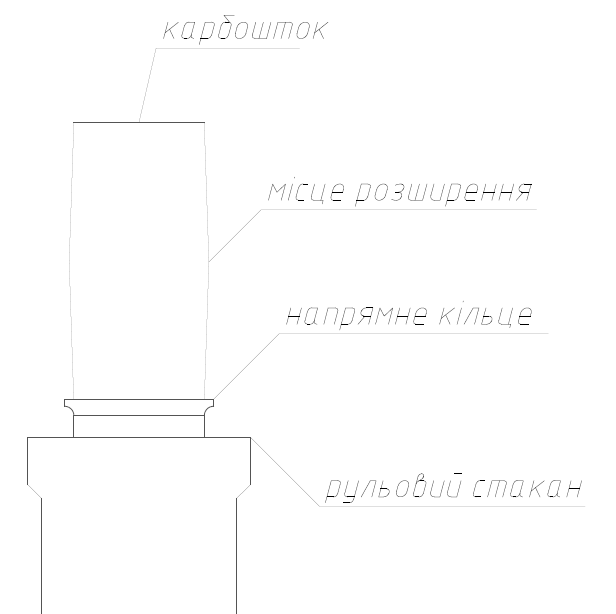

Доброго дня. Купив на днях б/у практично комліт напів-карбо шоссер Basso ZerK. Нехватає лиш сідла з підсиділом дуалів та проводки.
Зіткнувся з проблемою підчас зйомки вилки. Вилка повністю карбонова (шток також). Коли зняв якір не зміг зняти проставочні кільця через те що діаметр штоку в місці розпирання конуса якора більший трішки (напевне через те що попередній власник пережав). З горем пополам зняв проставочне кільце і кришку рульової. Але напрямна гільза (прижимне кільце) - металева і дуже плотно сидить на штоку. Її зняти не вийшло. Підкажіть, що з цим робити? Можливо хтось стикався з цим? Фото вечерком закину. але думаю що досить нормально пояснив в чому суть проблеми.
P.S. Рульова Token Omega aIII якщо не помиляюсь.
P.P.S. В колах шоссе новачок, такщо вибачайте якщо щось не правильно написав.)
Суть проблеми на скромному кресленні)

Паспрабуйце сціснуць шток звычайнымі аўта хамутамі:
Напрыклад, спачатку сціснуць шток на сантыметр вышей ад кальца, падняць кальцо, потым хамут падняць яшчэ на сантыметр і г.д. Можа, патрэбна бузде пара хамутоў.. Больш нічога не прыдумваецца.. :sad:

впринципі так, але не пошкодить шток? боюсь шо може тріснути( хоча дійсно інших варіантів нема...

Спочатку провір металевою лінійкою чи дійсно роздуло , бо тоді не добре , тоді до карбонщика ( у Львові Вадім). Можливо , просто втулка має ущільнювачі які і підклинюють .

таки роздуло, міряв штангенциркулем, але настільки мізерно що не електронним тяжко сказати на скільки, десь в районі 0,1-0,2мм. тобто думаю не критично для вилки, але не зручно користуватись. Зняв все користуючись порадою EgoretZ, торшки покоцав кільце, але не критично, зате доступ до вилки є)).

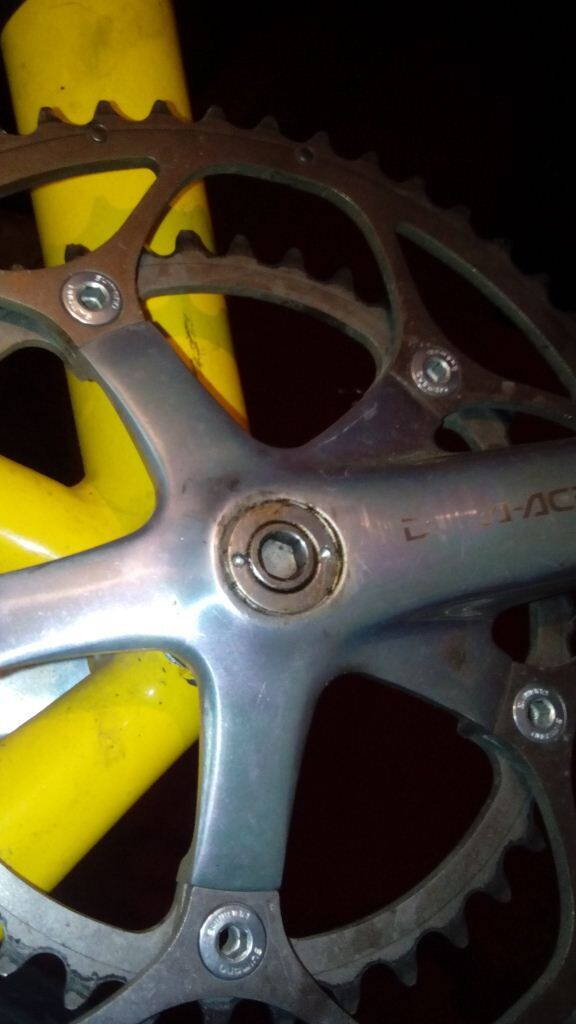

ще одне дурне запитання. на фото кругом болта який тримає шатуни шайба (з двома отворами), як її зняти? є якісь ключі? чи я чогось не розумію. Спочатку не поняв, почав крутити болт, він рухається трішки але стопорить, потім подумав що шайба тримає. я правий?

Просто крутиш болт , він упреться в "шайбу" і знімить шатун .
