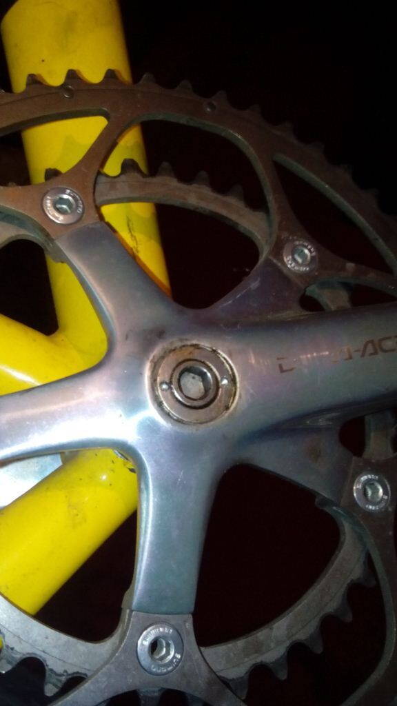

ще одне дурне запитання. на фото кругом болта який тримає шатуни шайба (з двома отворами), як її зняти? є якісь ключі? чи я чогось не розумію. Спочатку не поняв, почав крутити болт, він рухається трішки але стопорить, потім подумав що шайба тримає. я правий?
IMG_20141104_194048.jpg [ 62.97 КБ | Просмотров: 2364 ]
 Заголовок сообщения: Re: Проблема з зняттям карбовилки
СообщениеДобавлено: 04.11.2014 23:33
Сообщения: 1735
Зарегистрирован:23.10.2009
Просто крутиш болт , він упреться в "шайбу" і знімить шатун .
