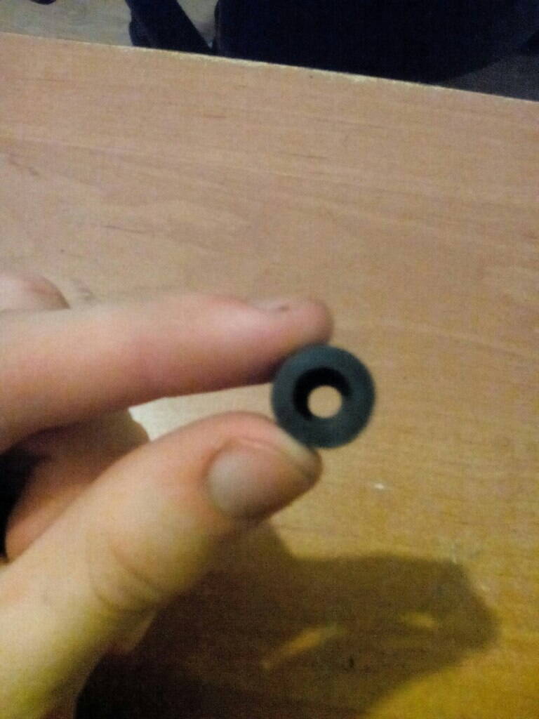

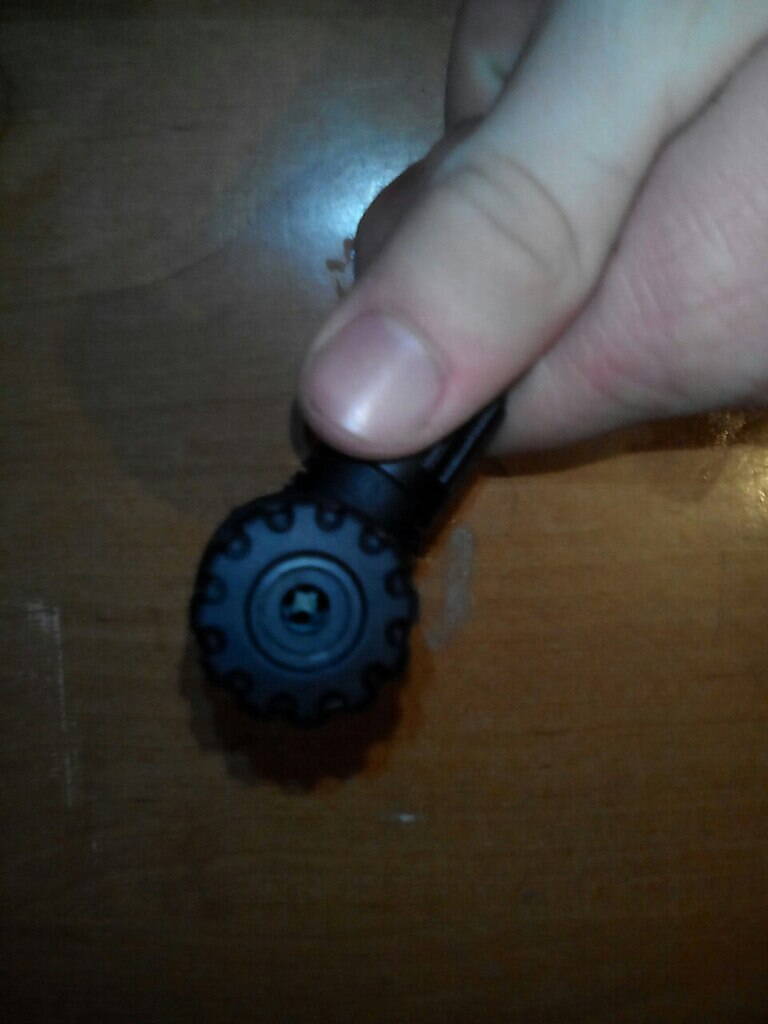

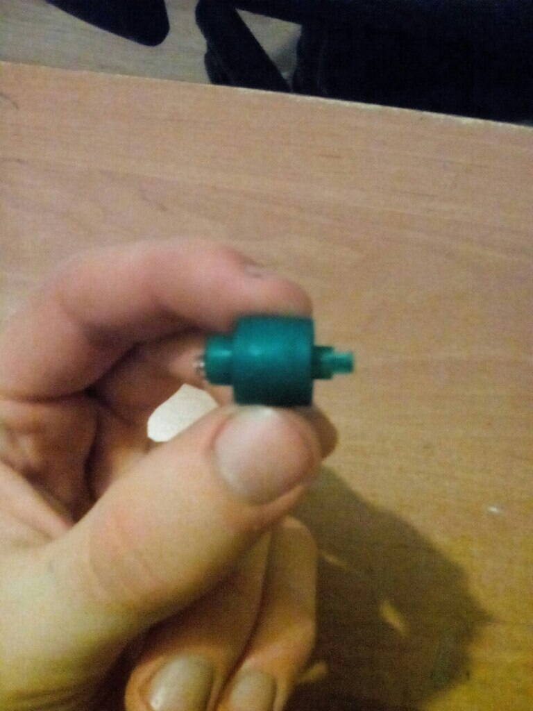

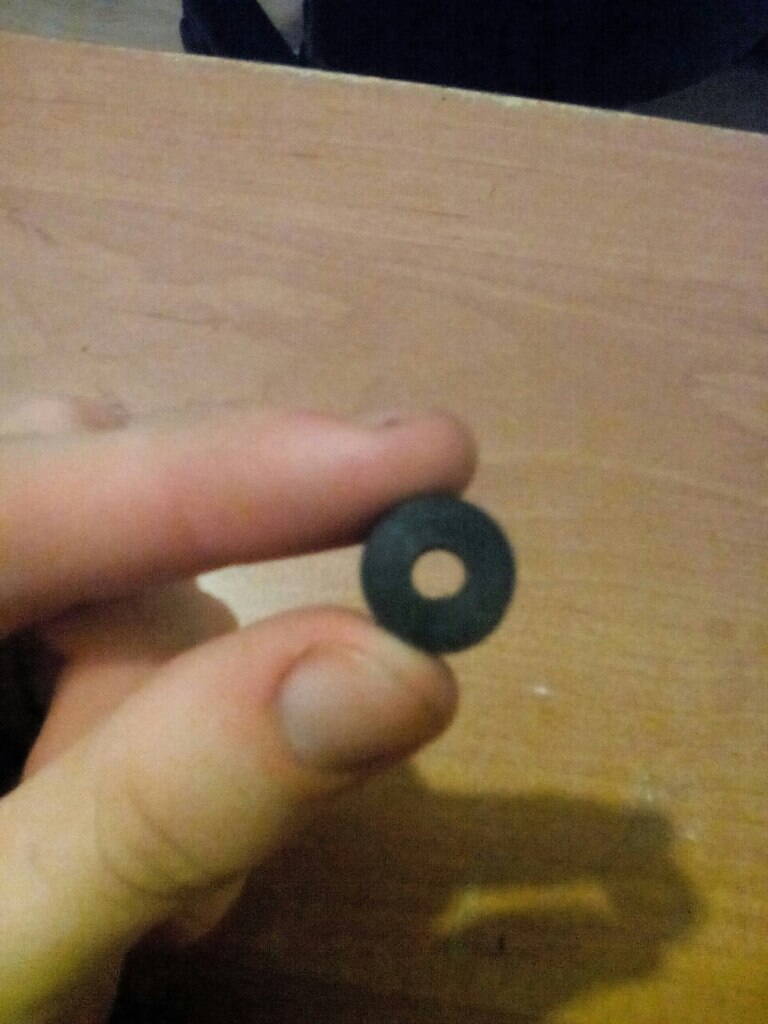

Доброго времени суток. Обзавёлся насосом, но так сложилось, что поездить не удалось. Закинул на полку вместе с велосипедом еще в октябре. Наконец решил покатать и попытался накачать шоссейное колесо с французским ниппелем - не удалось. Сколько не крутил-переворачивал резиновую коническую вставку - не хватает длинны чтоб жало (зеленого цвета) уперлось в золотник и открыло клапан. Вопрос: Поможет ли переходник с "шредера" на Presta в данном случае? Удобно ли через него качать? Сталкивался ли кто с подобным, может, нужно заменить что-нибудь? Заранее спасибо.

Всё там работает нормально, пробуйте вращать пластиковую вставку и резинку, всего возможно 4 комбинации положения :wink:

но правильных из них только два. Соответственно под престу и шредер.

Для Престы - не жало, а дырочка в зеленой вставке, а в черной резинке - более узкое отверстие.
На клапане немного откручивается гаечка, причем прорезь на этой гаечке должна быть со стороны камеры, а не со стороны насоса, пальцем надавливаем на стерженек с гаечкой и убеждаемся, что клапан не залип. А потом - качаем. Работу клапана - слышно.

Преста (французский клапан) открывается давлением от насоса.
Зелёная штука на него давить не должна.
Главно гайку открутить на самом клапане.
