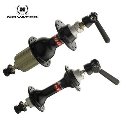

если втулка не прыжковая то прочность что шоссейной что мтб втулки одинаковая. так же они и конструктивно настолько близки что мтб втулка никак не добавит вам прочности, если она не для прыжков.
а даже некоторые прыжковые дешевые до 200$ за 1шт втулки ничерта не отличаются от шоссейной нормальной втулки на промах по конструкции...
Комментарий к файлу: вот эта модель фтулак, от мтб фтулак не отличаются, и на них смело можно ебаш...ть

Satah писал(а):
Добрый день. Хочу собрать бронячие колёса на шоссер.
при том что ему нужны крепкие колеса
