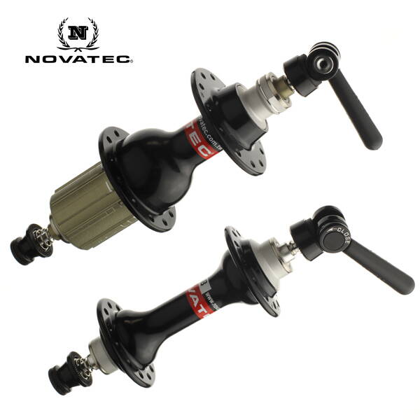

если втулка не прыжковая то прочность что шоссейной что мтб втулки одинаковая. так же они и конструктивно настолько близки что мтб втулка никак не добавит вам прочности, если она не для прыжков.
а даже некоторые прыжковые дешевые до 200$ за 1шт втулки ничерта не отличаются от шоссейной нормальной втулки на промах по конструкции...
Комментарий к файлу: вот эта модель фтулак, от мтб фтулак не отличаются, и на них смело можно ебаш...ть

априори 36 прочнее, поэтому нужна втулка на 36. шоссейных не нашел. вывод - ставить мтб. прочности автор ищет не в типе втулки, а в ободе и спицах, и его выбор отсекает применение шоссейных втулок, которых и на 32 малавата.

Надо или не надо пилить - это смотреть в конкретике.
Пилить справа нежелательно, надо сохранить зазор меж малой звездой и пером. Пилить слева возможно придется, если хочется сохранить нулевое разжатие рамы. ПМСМ, для моих карбонок я бы убрал с контрагайки слева пару мм, и доработал бы пазы под ключ, и слева с оси ровно столько, чтоб не упиралось в гайку эксцентрика. На многих МТВ втулках слева есть шайба - и вместо пилить просто ее снять, с допилкой, при необходимости, оси.
Цель замены мне не кажется обоснованной - прочность колеса 32/34 зависит не столько от числа спиц, сколько от правильного подбора всех элементов и правильного натяжения и жесткости спиц.
Но есть побочный бонус такого решения - сделать для шоссера колесо для очень крутых горных маршрутов, с горной же кассетой с большой большой звездой, что не порвет орех при очень жестком педалировании.
