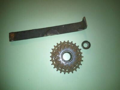

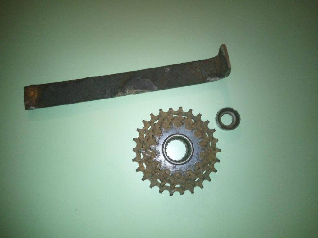

Комрады, а эти трещотки в готовом виде где-то можно приобрести? поделитесь ссылкой.
Мне сегодня товарищ сделал ключ из плоского напильника.

Вот так все выглядит
это вы кассету с барабана не сняли? А какие у вас проблемы с этим барабаном?

Проблемы не с барабаном, а со звездочками - они износились и даже частично поломались. Пробовал открутить самую маленькую, я так понимаю, что она фиксирует весь набор звезд. Ничего пока не получилось так как прикипела она намертво.
