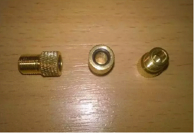

Используйте переходник преста/шредер, он имеет резиновую прокладку. Только не пластиковый, на них резьба изнашивается. Насос надо настроить предварительно под шредер.
Безымянный.gif [ 139.66 КБ | Просмотров: 1797 ]

делал так. Но именно интересует раздроченную дырку восстановить как-то можно?
