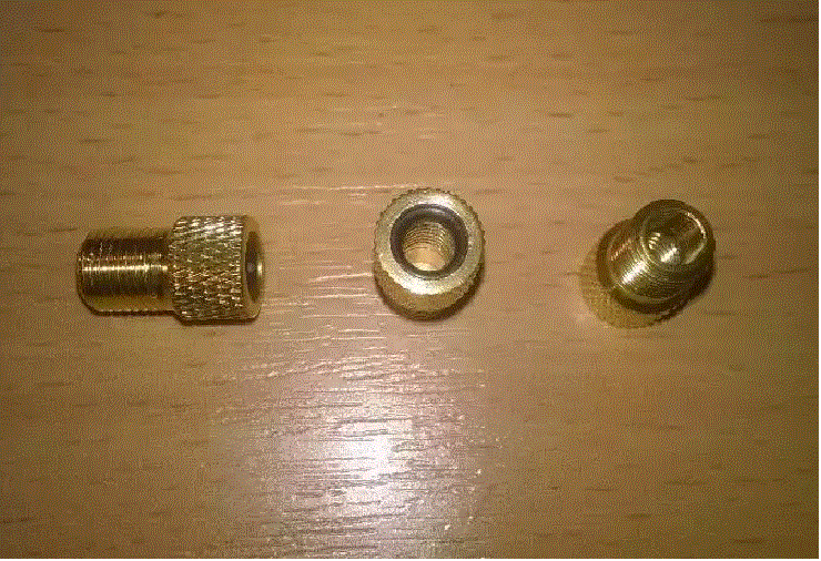

Используйте переходник преста/шредер, он имеет резиновую прокладку. Только не пластиковый, на них резьба изнашивается. Насос надо настроить предварительно под шредер.
Безымянный.gif [ 139.66 КБ | Просмотров: 1810 ]
хожу, плыву, еду, ищу
